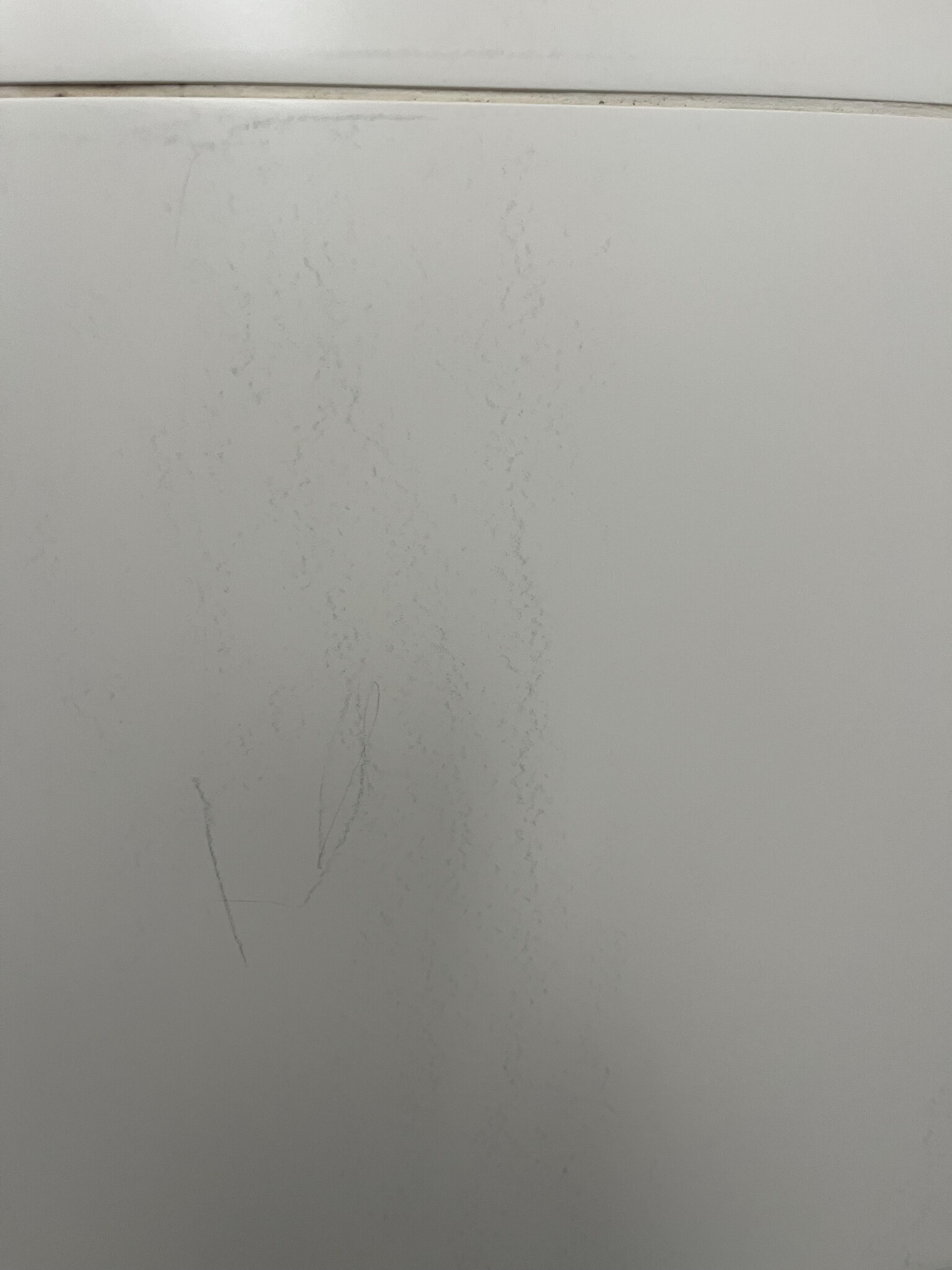

Hoppas på få konkreta tips i detta kompetenta forum. När jag skrapade väggarna efter dusch idag tyckte jag mig se skuggningar (se bild) på ett fåtal kakelplattor i dusch. Har aldrig sett dessa tidigare och är så här direkt efter dusch svåra att få bort. Har inte sett detta tidigare. Tyckte mig se att den dåliga skrapan skapade lite avfärgningar. Någon med insikt i vad som kan ha hänt.
  • Skuggningar och linjer synliga på en vit kakelplatta i dusch, möjligen orsakade av en skrapa.
Ska tilläggas att fogarna ser väldigt fina ut. Inga prickar eller mörka fläckar.
Har läst mig till att fuktskuggning kan se ut så här ?

Gissar att material från skrapan har fastnat på kaklet.
Troligen kan du polera bort det om du stör dig på det.

Jag tycker också att det ser ut som att det är skrapan som färgat av sig. Jag köpte skrapor på Ikea för ett antal år sedan då de hade en med vitt gummi, just för att slippa få märken på kakel, vid fönsterputsning etc.
Kan vara aluminium från skrapan som fastnat på väggen. Kanske mjuk metall som kan "färga" av sig. osäker på hur man får bort det i så fall. Är det gummimärket borde det gå lättare att få bort med tex ett suddgummi.

Så där ser det ut hos mig när locket på papperskorgen i metall gått emot kaklet och lämnat märken.
Jag tar bort det med sån vit "mirakelsvamp" som har en lätt slipande effekt, och det som finns till hands närmast, har använt toarent nån gång, yes eller nån annan rengöringsspray som funnits tillhands.
