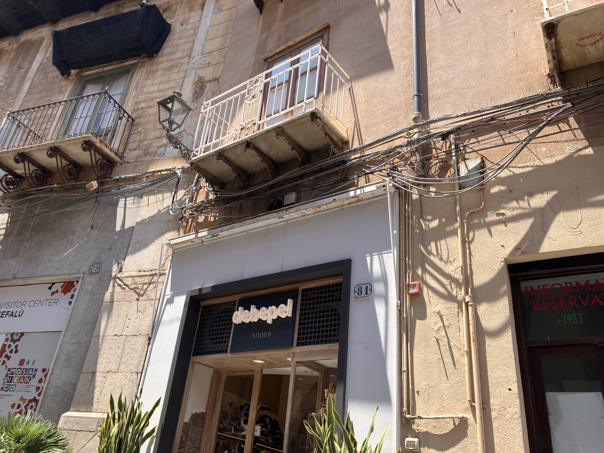

Sen kan man tycka vad man vill om systemet, i Sydeuropa kan jag många gånger tycka att elinstallationerna är direkt obehagliga. Där ser man hur det går om regleringar endast finns i väldigt begränsad omfattning.
