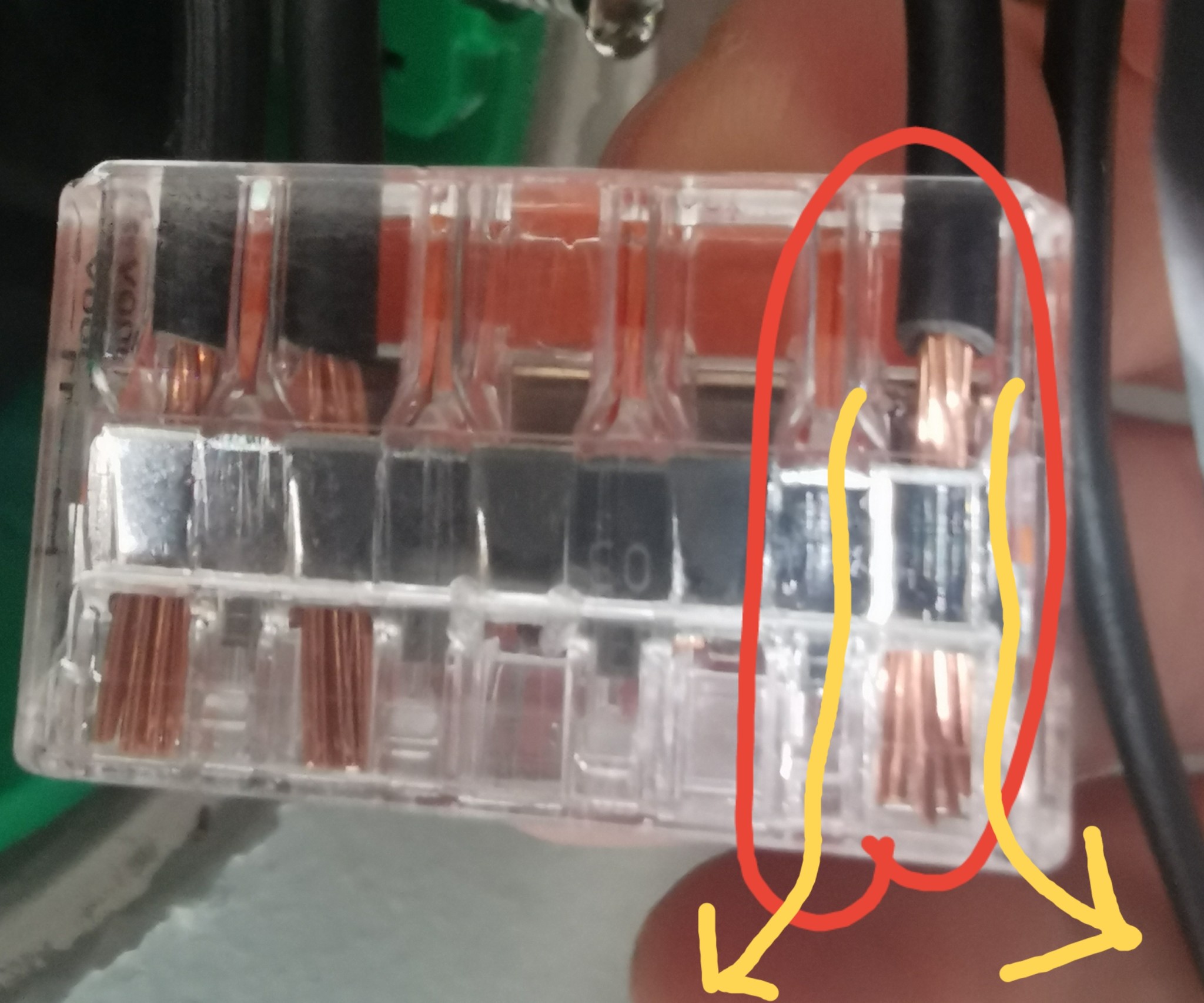

Hur långt ska man skala FK vid snabbkoppling?
Jag menade att kardelerna gått in som de ska men att de spretar inuti efter att jag drar ner spaken, se exempel på kabeln längst till höger, tycker inte att kardelerna satt perfekt tätt mot varandra. De särade på sig och blev så efter jag tog ner spaken och petade tillbaks klämman, så jag gjorde om det tills de låg närmare varandra.Bo.Siltberg skrev:

Klämman plattar ju till ledarna så de ska sära på sig. Det där ser helt rätt ut.M Mjolnir skrev:Jag menade att kardelerna gått in som de ska men att de spretar inuti efter att jag drar ner spaken, se exempel på kabeln längst till höger, tycker inte att kardelerna satt perfekt tätt mot varandra. De särade på sig och blev så efter jag tog ner spaken och petade tillbaks klämman, så jag gjorde om det tills de låg närmare varandra.
Att de särar på sig INNE i toppklämman spelar ingen roll.

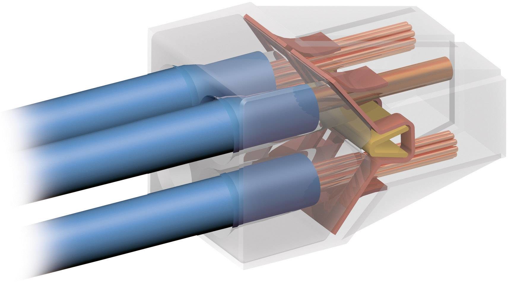

Kontaktfunktionen i toppklämma och snabbanslutning på apparater är att ett plåtbleck lite liknande en kniv fälls över kardelerna och tränger in något lite i kopparn.
Om vi kikar lite på hur en toppklämma ser ut och fungerar
Så inser man att det blir bättre kontakt ifall kardelerna plattas ut under kontaktblecket så att fler kardeler får kontakt.
Och att vrida ihop kardelerna leder till att max 2 får kontakt, så att inte vrida ihop dem är bättre.
