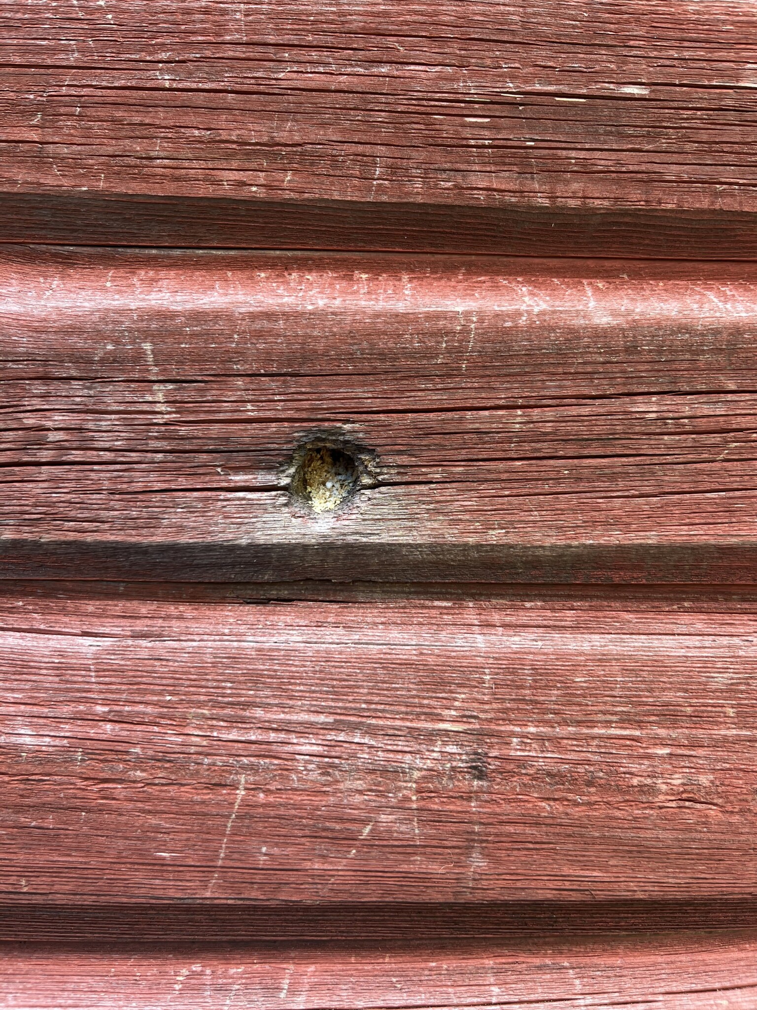

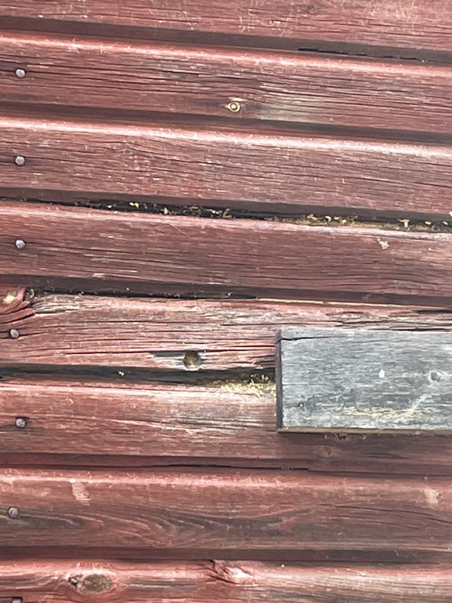

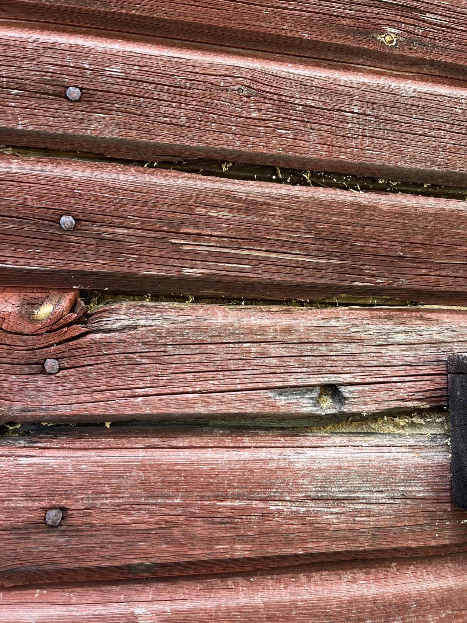

Har träfasad som förmodligen är + 100 år och original. Dock har jag en hel del hål och mindre skador som jag undrar om man kan laga på något sätt utan att byta ut träet.
Typ fylla upp med något, som fogskum eller liknande. Viktigt dock att man ska kunna måla över sen med falu rödfärg och bra att veta är att i väggen är det sågspån som enda isolering
Bifogar några bilder.

Ser ytligt ut. Jag hade bara målat med rödfärg.
Bilderna kanske är lite missvisande, på vissa ställen är det större hål, fått laga med att sätta en bräda över så inte isolering ”läcker” ut.

OK, jag skulle absolut inte använda fogmassa eller dyl på en sådan fasad utan istället bytt ut skadade delar mot nytt virke och sedan målat hela fasaden. Fundera i så fall på att använda en oljebaserad rödfärg som går att måla på slamfärg. Det finns numera flera alternativ. Håller betydligt längre än traditionell slamfärg.

Borra ur och tryck i en bit rundstav?
Tillägg: Om det är problem med att isoleringen rinner ut så kan du fundera på att göra pluggar/lagningsbitar som passar i de skadade delarna så undviker man att byta större delar.
