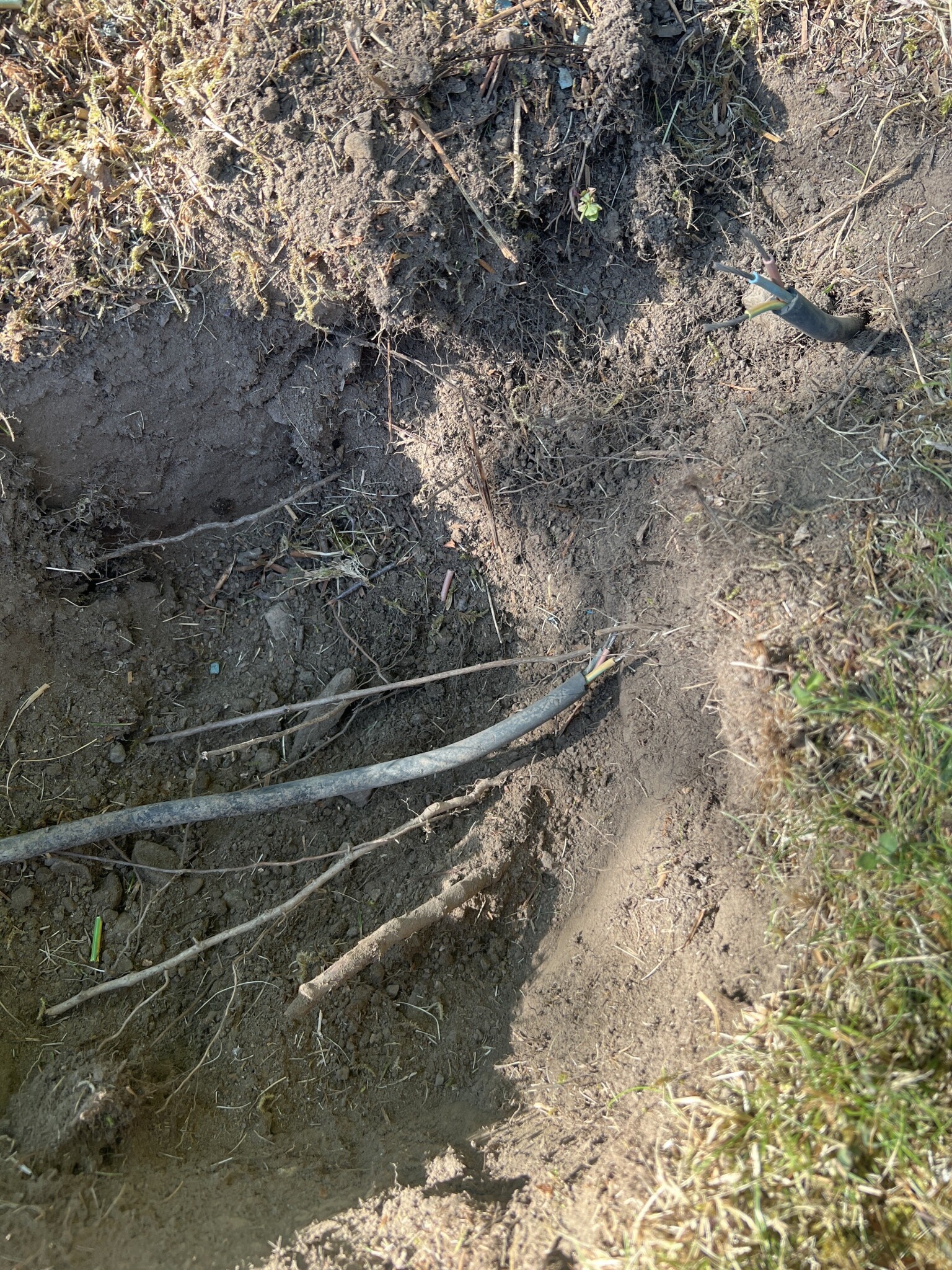

Hur lagar man en elkabel som grävts av i trädgården?
Hej
Jag höll på att plantera en buske och råkade tyvärr klippa av en elkabel som går till ytterbelysningen. Vad är det bästa och säkraste sättet att laga detta på?
Vet ni om kabeln på bilden är en EXQJ? Den tidigare husägaren hade bara grävt ner den cirka 10–15 cm, vilket känns väldigt grunt. :/
Tacksam för snabbt svar

Finns ju:
https://www.jula.se/catalog/el-och-...e-dosor/kopplingsdosa-for-nedgravning-026356/
har ingen aning om hur bra den är. Men den här typen av skarvar brukar göras med gjutharts. Som i den här.
Elbutik.se (med fysiska butiker i skåne och Stockholm) har också material för det här. Tror att jag sett något på Hornbach också.
Svårt att se exakt vilken kabel det är men kontrollera att det t.ex. inte någon svart gummikabel för det får inte grävas ner. EKLK eller efterföljare t.ex. EXLQ kräver att de ligger i gult skyddsrör.G Gad skrev:Hej
Svårt att se på bilden men tycker att det ser ut som om det är en gummikabel typ REVE eller likvärdigt som är nedgrävt. Tror inte den är avsedd att ligga nergrävd. Men jag är ingen elektriker så det kanske är ok att ha den nedgrävd??

Svårt att se på bilden om det är en gummikabel, skulle kunna vara något i stil med N1XV kabel. I så fall OK.
Moderator
· Stockholm
· 57 965 inlägg
OM det nu är en gummikabel, så skulle jag inte våga skarva den med en gjutkoppling. Bortsett från att den sådan kabel inte får vara nedgrävd, så skulle jag inte lita på att epoxin blir tät runt en mjuk kabel. En sådan koppling är inte avsedd för gummikabel.

På färgerna på ledarna ser det ut som en gummikabel.
Edit: förstorade bilden, och ja, det är en gummikabel. Så inte lämpad att gräva ner i mark, inte ens i slang.

Inte säkert att du har tillräckligt med längd för att skarva med bara en skarv.
Troligen måste du skarva in en bit kabel med två skarvar.
Då kan du överväga att byta hela kabeln mot en ändamålsenlig sort, eller med gult skyddsrör.
Ja, byta kabel och lägg det i ett gult 50mmØ skyddsrör. Ett tips är att gräva ner det på ett bättre djup. Minst ett spadtag ner. Vill du göra det ännu bättre köper du gult märkband som man lägger ovanför röret med typ 10cm jord emellan. På så sätt är förhoppningen att nästa gång du/nästa ägare gräver så ser man bandet innan man når röret.
Ett annat tips är att, ifall du har några, rita in kabeln på ritningarna. Det kanske blir aktuellt med en liten byggnad på tomten i framtiden när man glömt var kabeln ligger nergrävd. Lycka till!
