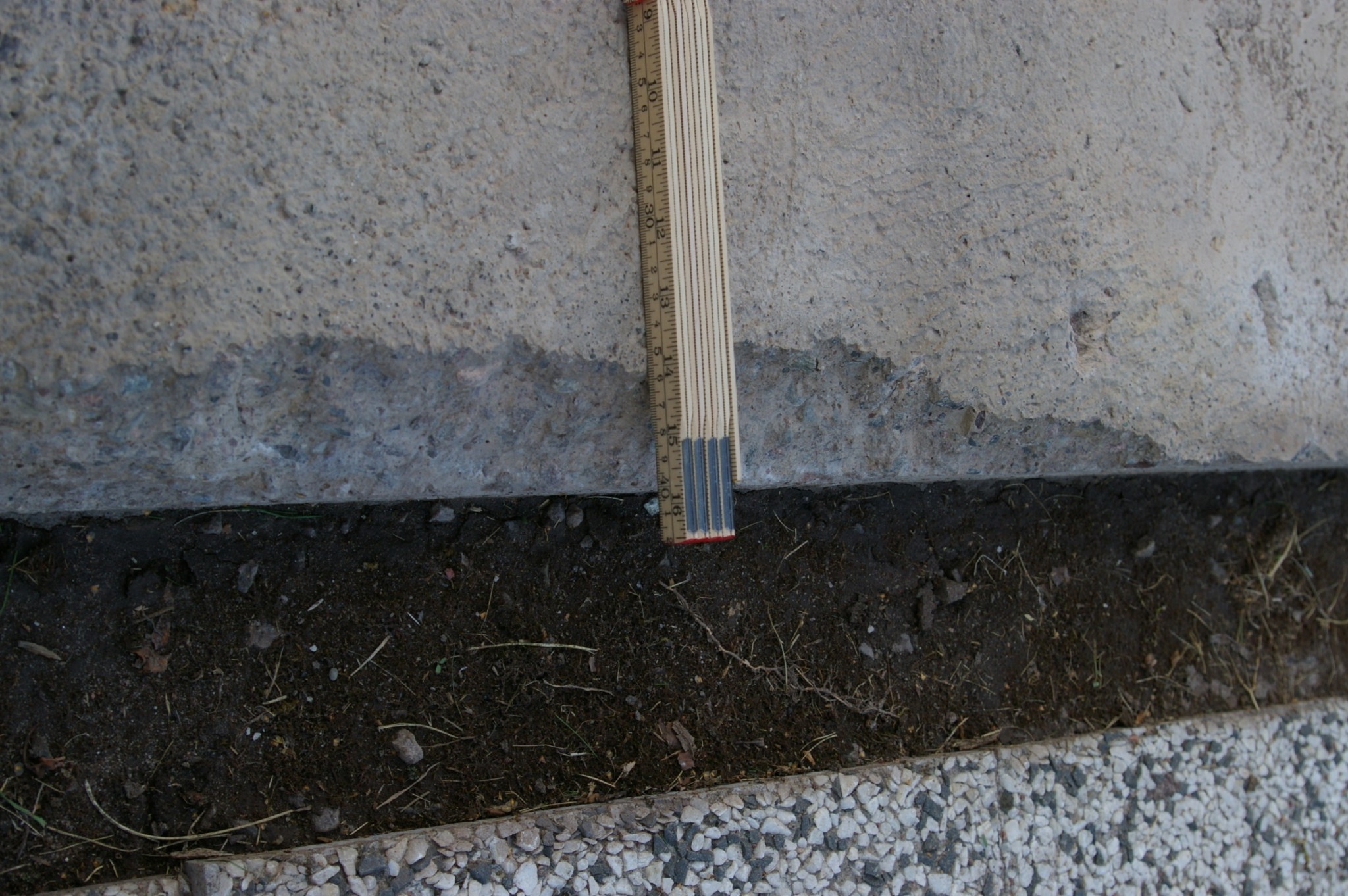

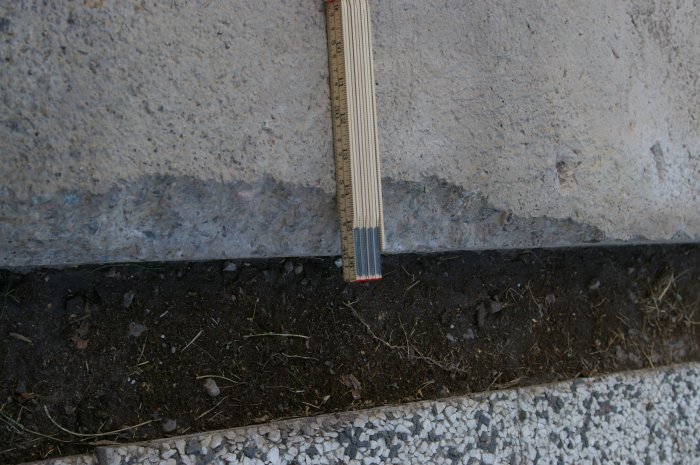

Hur lagar man förstörda kanter på betongplatta?
Ska man bygga en form, prima och sen gjuta?
Eller hur går det till? Vad skall jag köpa?

Men hur är reparationsbetong och finja laga ute i konsistens? Är de fasta så man kan spackla med det eller är de flytande så jag måste bygga en gjutram?
Och är det dumt att hålla på om betongplattan är varm (soligt)?

Laga Ute är spackel, reparationsbetong måste du ha gjutform till. Du bör inte jobba i direkt solljus och lagningen bör eftervattnas i tre dagar för bästa hållfasthet.
Ardex A46 är mitt tips. Har använt det till diverse lagningar och det håller. Funkar ungefär som Husfix fast för utomhusbruk.
Kan hålla med om a46! Kanon smidig att jobba med.
