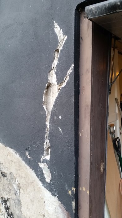

A Alexanderb #1 Medlem · Gävleborg · 1 inlägg 7 jun 2015 20:42 Alexanderb Medlem Gävleborg 1 inlägg 7 jun 2015 20:42 #1 Skulle laga en spricka i putsen men en stor del satt löst under som ramlade ut. Huset är byggt på 60 talet och det ser ut som någon slags block som grunden är murad med. Hur fixar jag detta på bästa sätt? Inloggade ser högupplösta bilder Logga in Skapa konto Gratis och tar endast 30 sekunder

A Alko #3 Medlem · Uppsala · 1 649 inlägg 7 jun 2015 20:54 Alko Medlem Uppsala 1 649 inlägg 7 jun 2015 20:54 #3 Varför inte vanligt bruk? Billigare än hokuspokus-produkter, och mer beprövat. C-bruk förslagsvis så lär det inte vara för starkt. Sen skulle jag titta på varför sprickan uppstått, smällar i dörrkarmen? /A
