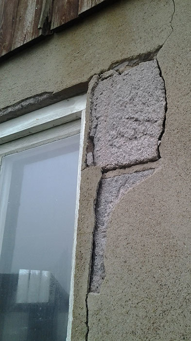

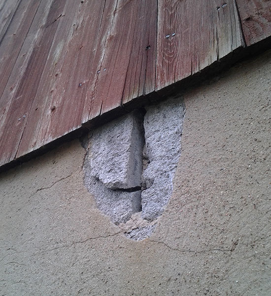

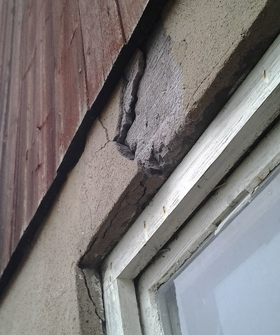

Men när vissa börjar halka ur väggen känns det ju inte bra.
Sista jag frågade hur man lagar väggar så fick jag svar att hacka bort det lösa och fylla med bruk.
Tycker det känns obehagligt att plocka ur stora bitar ur väggen?
Betraktas detta som lätt jobb, Eller som ett jobb värt att låta kunnig murare att få hantera?
Menar, jag kanske lägger massa tid och pengar på något jag gör fel, eller otillräckligt som sedan rasar.
Jag hade en gammal veteranmurare här, han sa att hade jag köpt första bästa bruk jag såg i vanlig butik så hade det lossat efter något år. Skulle ha ett speciellt vilket jag köpte, och som höll.
- dock glömt namnet på det..
Tänkte orda droppskydd som jag sätter under panelen. Sen droppskydd även över fönsterna.
