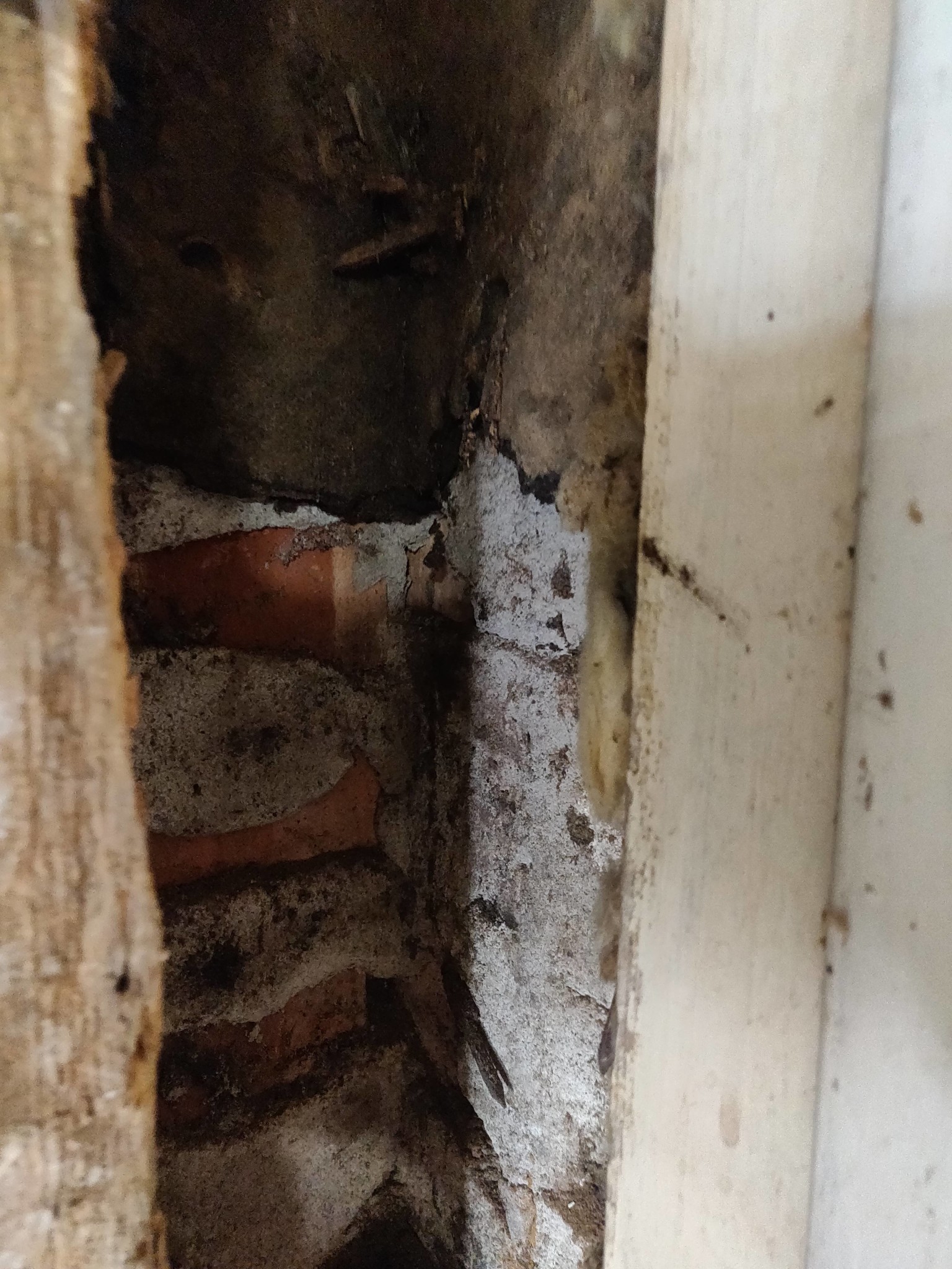

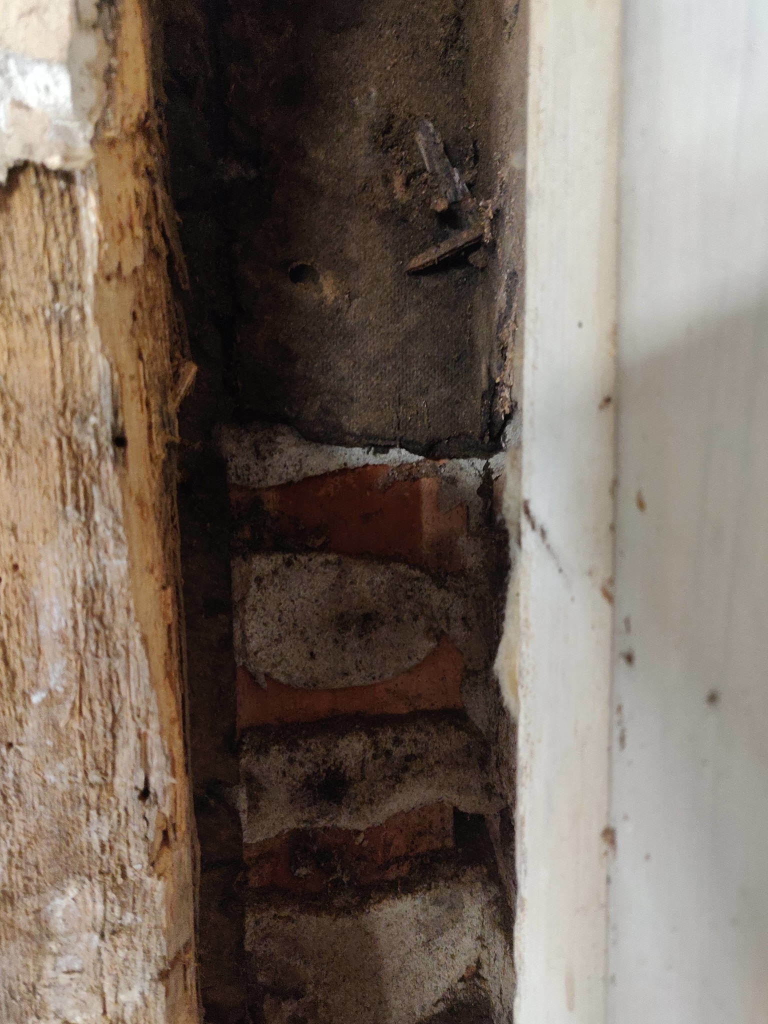

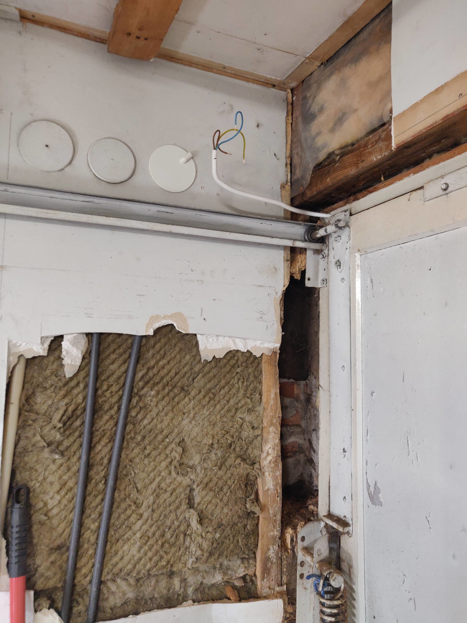

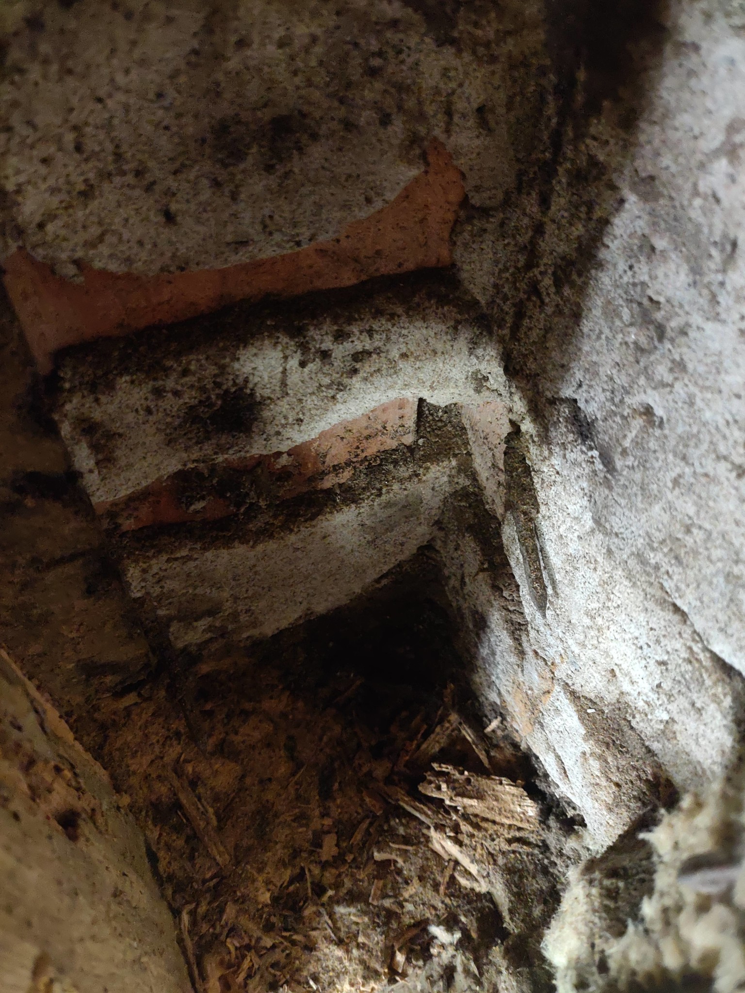

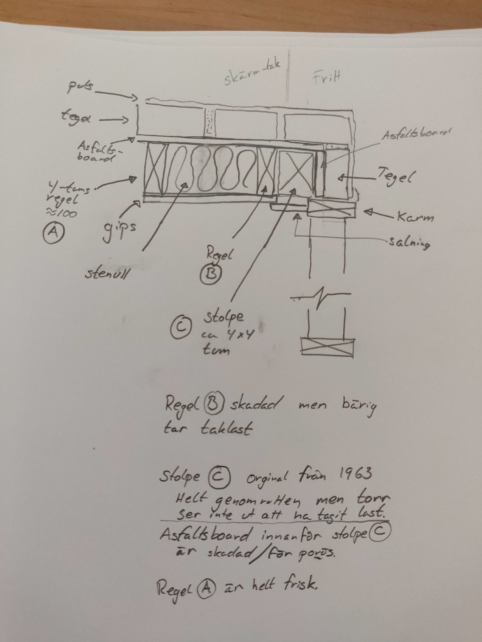

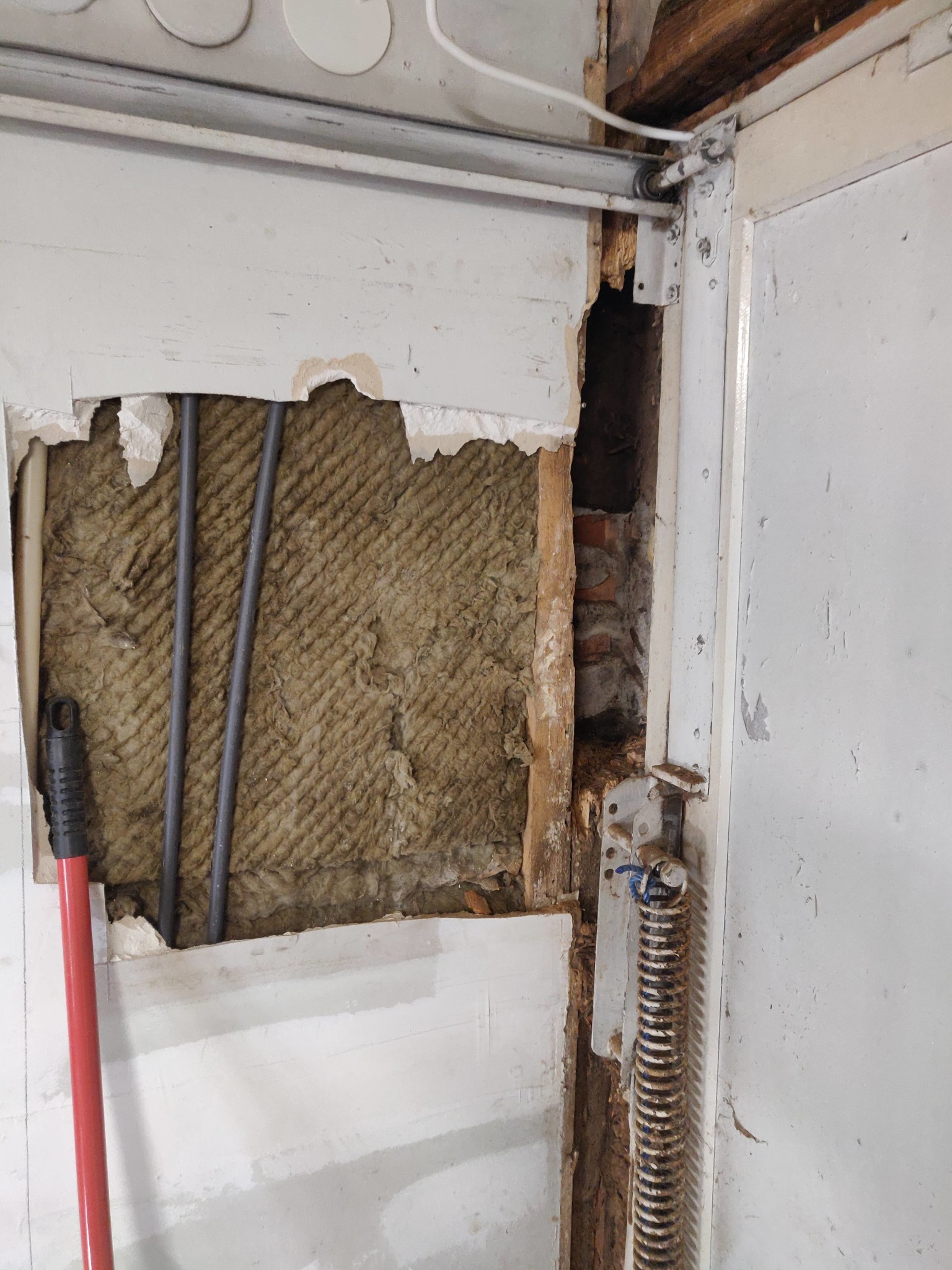

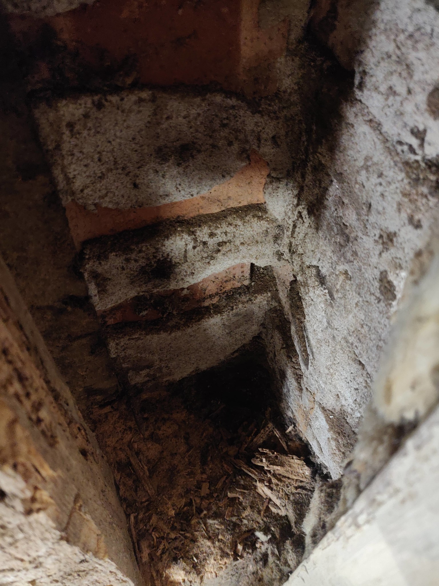

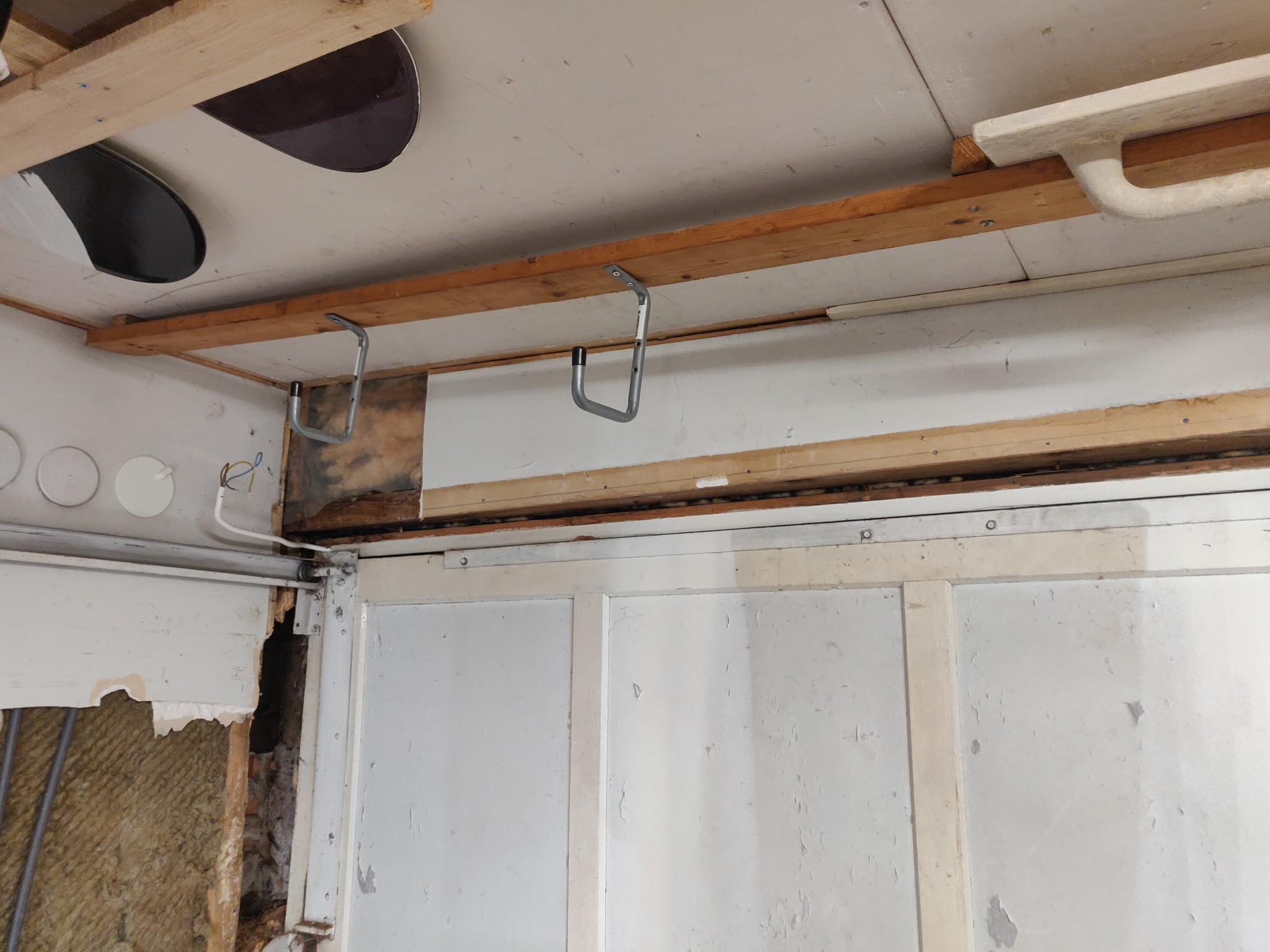

Trägarage med skalmur i tegel. Luftspalt ser ut att saknas.
Nu skulle jag byta garagedörrar och inser att jag inte har något att skruva i då en 100x100 pelare helt har ruttnat.
Det putsade teglet på utsidan ser fint ut och jag vill helst laga innifrån även om det inte håller i 100år.
Hur bygger jag på bästa sätt upp min lagning?

Varför inte byta pelaren?
Jo, Den ska såklart bytas.
Jag undrar mer hur jag ska göra utanför denna (eftersom jag lagar innifrån)
Jag kan såklart trycka dit ny asfaltsboard innifrån och sen ny pelare. Men då blir det ju en glipa mot befintlig asfaltsboard och hellar ingen luftspalt i detta utsatta hörnläge. Jag vill såklart riva li lite som behövs.
Varför inte vika in en vindpapp innan nya pelaren?
Och ingen ny asfaltsboard menar du?
Det kanske är smart. Då borde det ju bli lite luftspalt automatisk också.
Det finns ju även diffusionsöppen vinskyddsplast. Kan det vara bättre än papp?
Jag skulle välja vanlig Örnpapp, det är enkelt, bra och billigt
