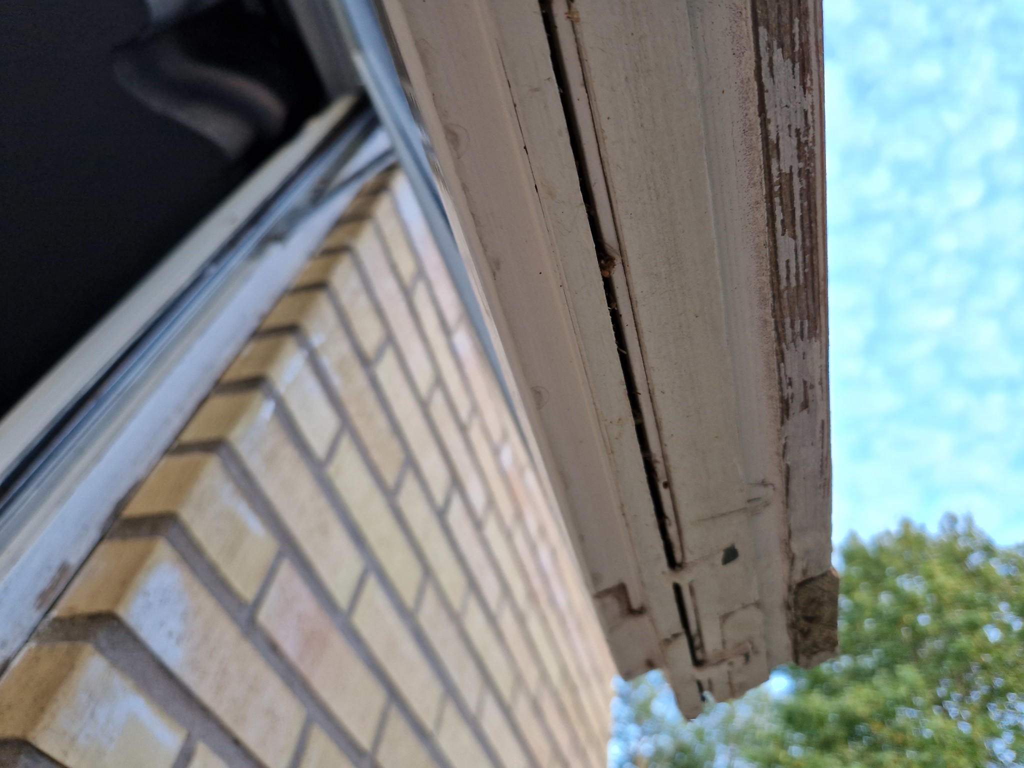

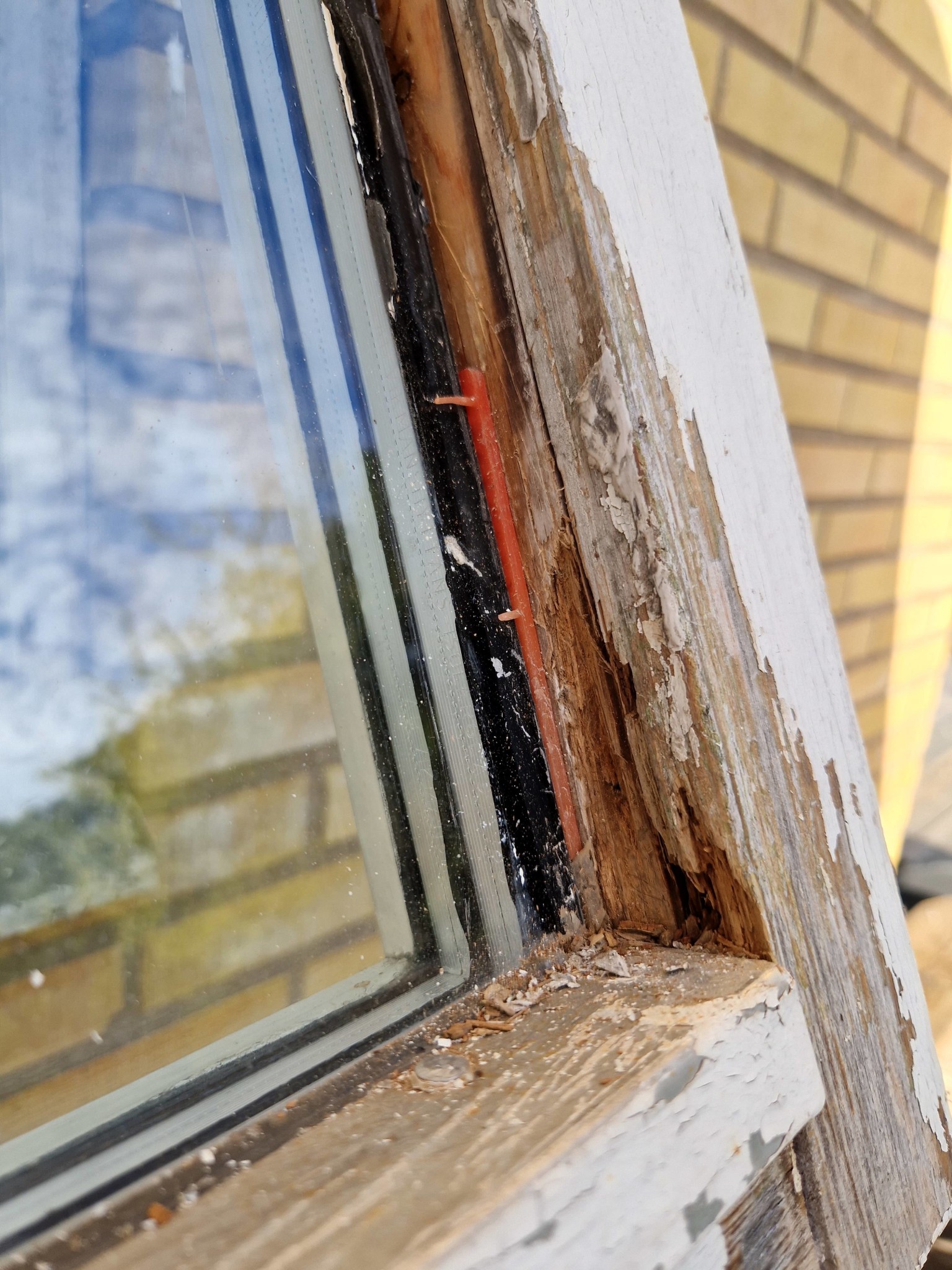

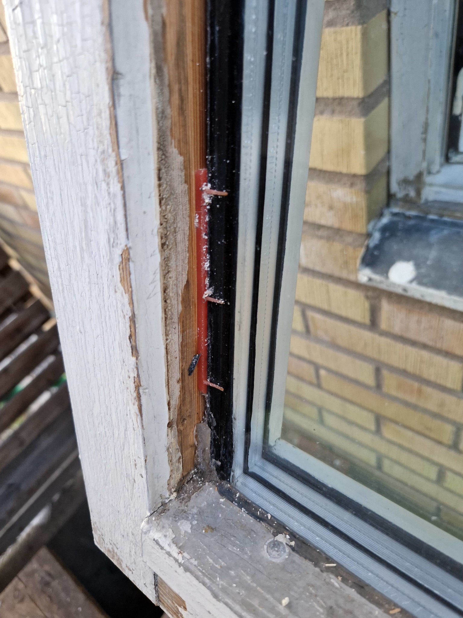

Håller på att fixa till mina gamla fönster så gott det går. Bakom där glaslisten kommer sitta har det ruttnat en bit in. Jag har tagit bort det ruttna. Tänkte sedan lägga ett lager grundfärg på det. Kan jag fylla det borttagna med nåt som härdar innan jag täcker det med listen?
Är inte ute efter svar som att jag behöver ta bort och ersätta med trä ;)

Blev osäker nu, behöver jag även fylla kitt mellan fönster och träram för att täta där och sedan på med list?
Det är listen som tätar när du har glaskasett, sen om du nu ska spackla på med fönsterkitt så ha inte det mot glaset.
Dilato och 1 till
Ok! Det var det jag tänkte eå det inte fanns sen tidigare. Tack för snabbt svar!

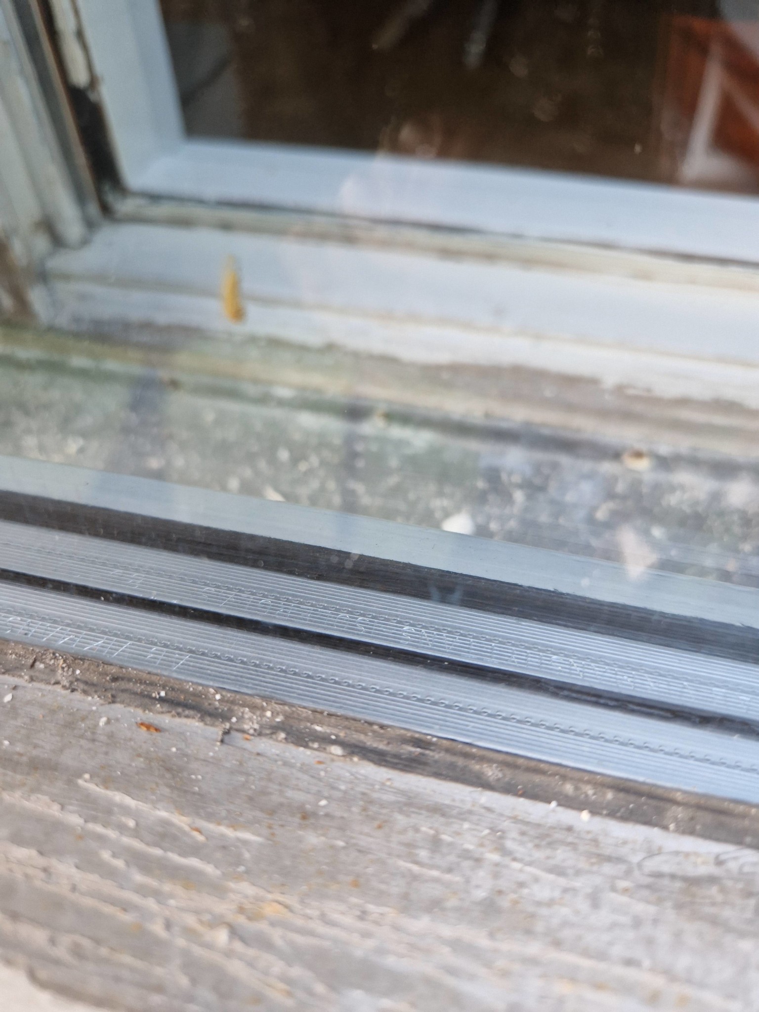

Det håller väl listerna tillbaka när dom är på plats igen? Sedan sitter dom i nederkant så de kan väl egentligen inte ramla ur? Tvåglas är det.
Nederkant av ett tvåglasfönster med lister på plats, synlig slitage och smuts på fönsterkarmen.
Treglaskassett.
tergo och 1 till
När bågen är så där rutten kan ju kassetten lossa, kan du fylla skadan med kitt och hålla fönstret stängt kanske det håller tills det är dax för fönsterbyte
Då är jag med!

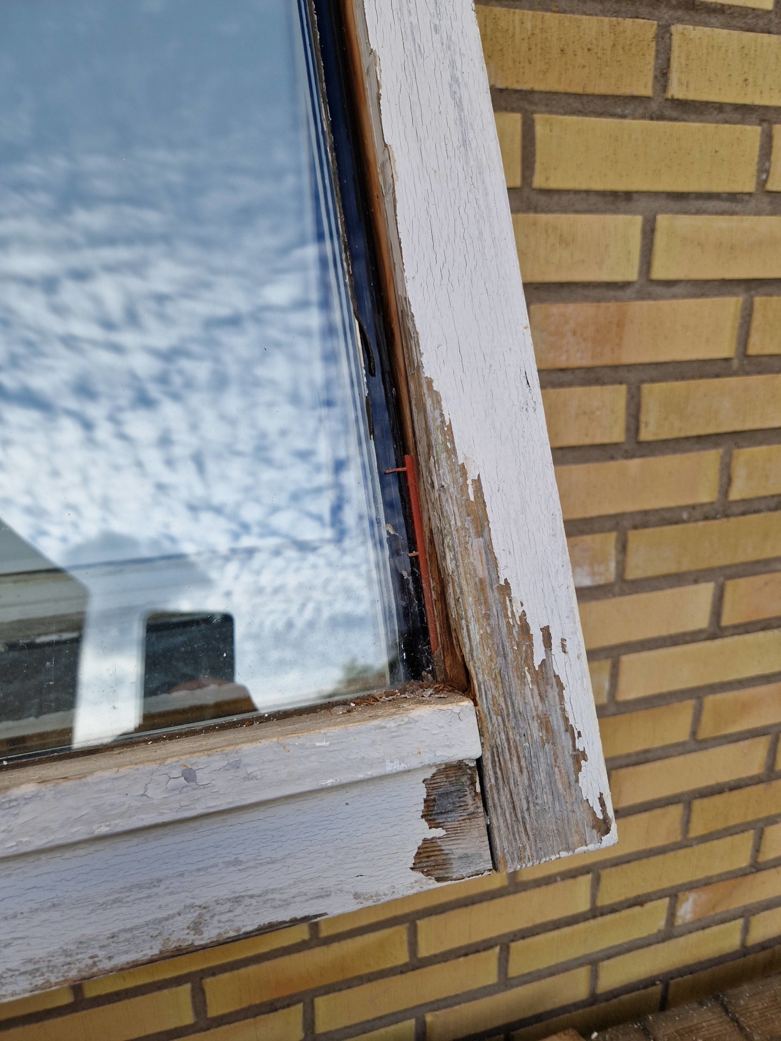

Det är bara det hörnet. Såhär ser andra hörnet ut och under det ruttna. Så det är nog lugnt. Men! Ska tänka på ditt förslag! Tack.

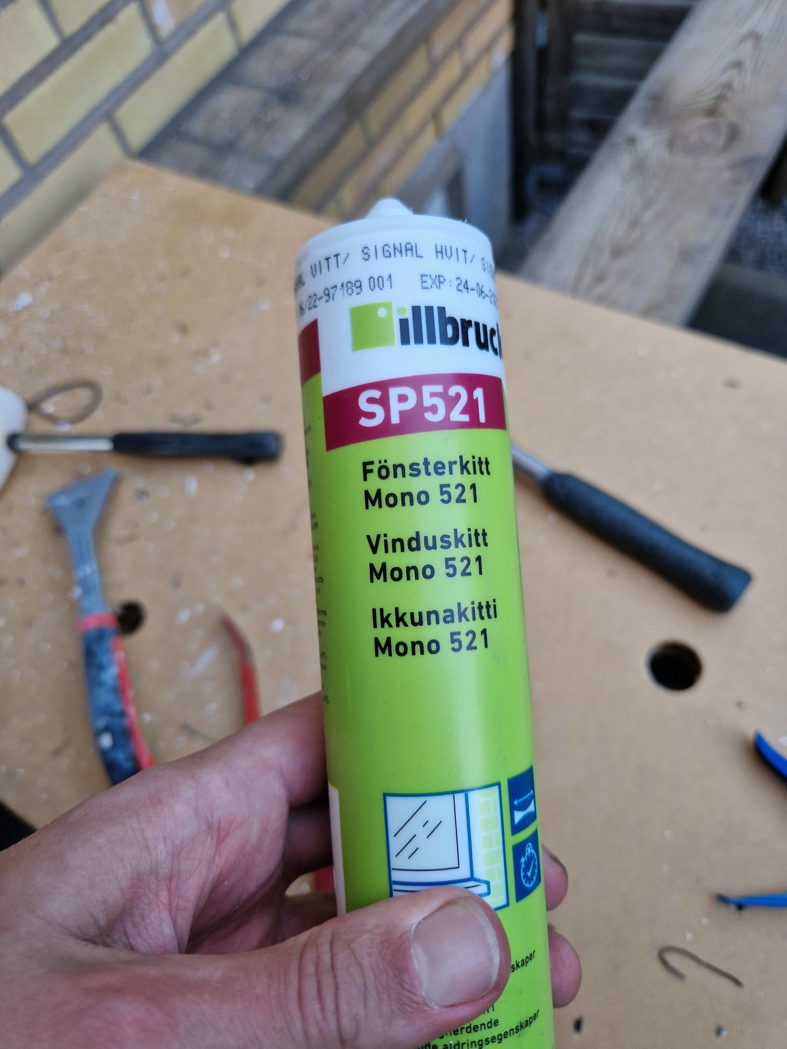

Föresten, är det bara att pressa i kit där och sedan måla resten och sätta på list. Bör torka under? Iofs köpte jag relativt snabbtorkande.
Reser bort på fredag :rofl:
Hand håller en tub med illbruck SP521 fönsterkitt mot bakgrund av ett arbetsbord med verktyg.
Det spelar nog inte någon roll vilket kitt du väljer, rötan lär fortsätta men du kanske kan 'spackla grisen' och uppskjutna bytet en tid.
