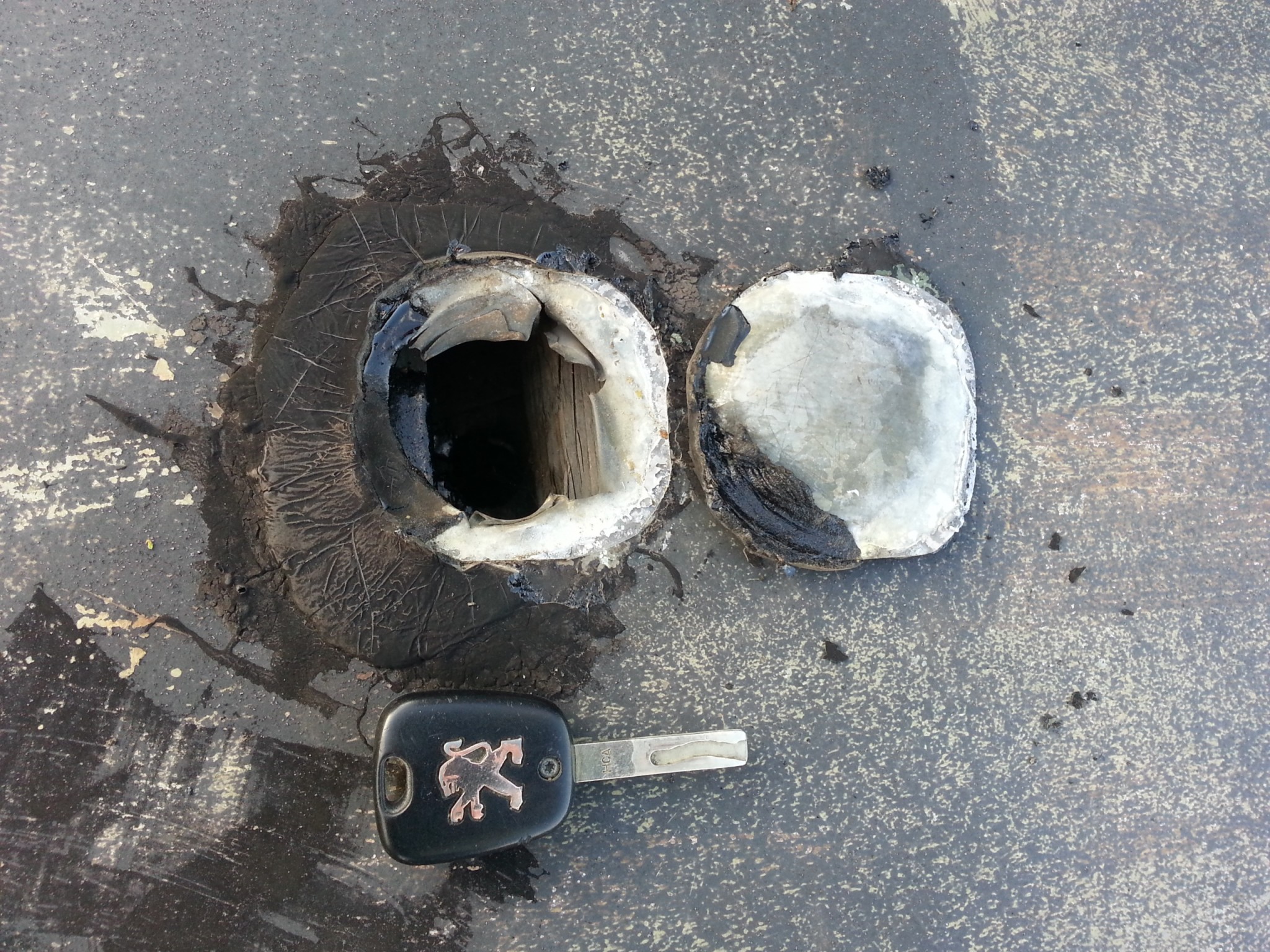

Jag upptäckte i vintras ett mindre läckage i garagetaket och efter att ha inspekterat i vintras så lade jag på kall asfalt (verkar tidigare lagning också vara gjord med).
Hur och vad ska jag laga hålet med - finns det några starka lim som tål rörligheter?
Man kan ju undra hur det hålet uppstod :x ??
Eller bör jag ta in en plåtslagare för jobbet?

Finns ju bättre lim som håller 10-15 år som veidec ska du göra så får du ta en bit 10 cm större än hållet lima rikligt under sen ta trycktäta nit och sätta fast plåten ordentligt med. Men jag skulle kontakta en plåtslagare så ni kan göra en riktig och permanent lösning.
