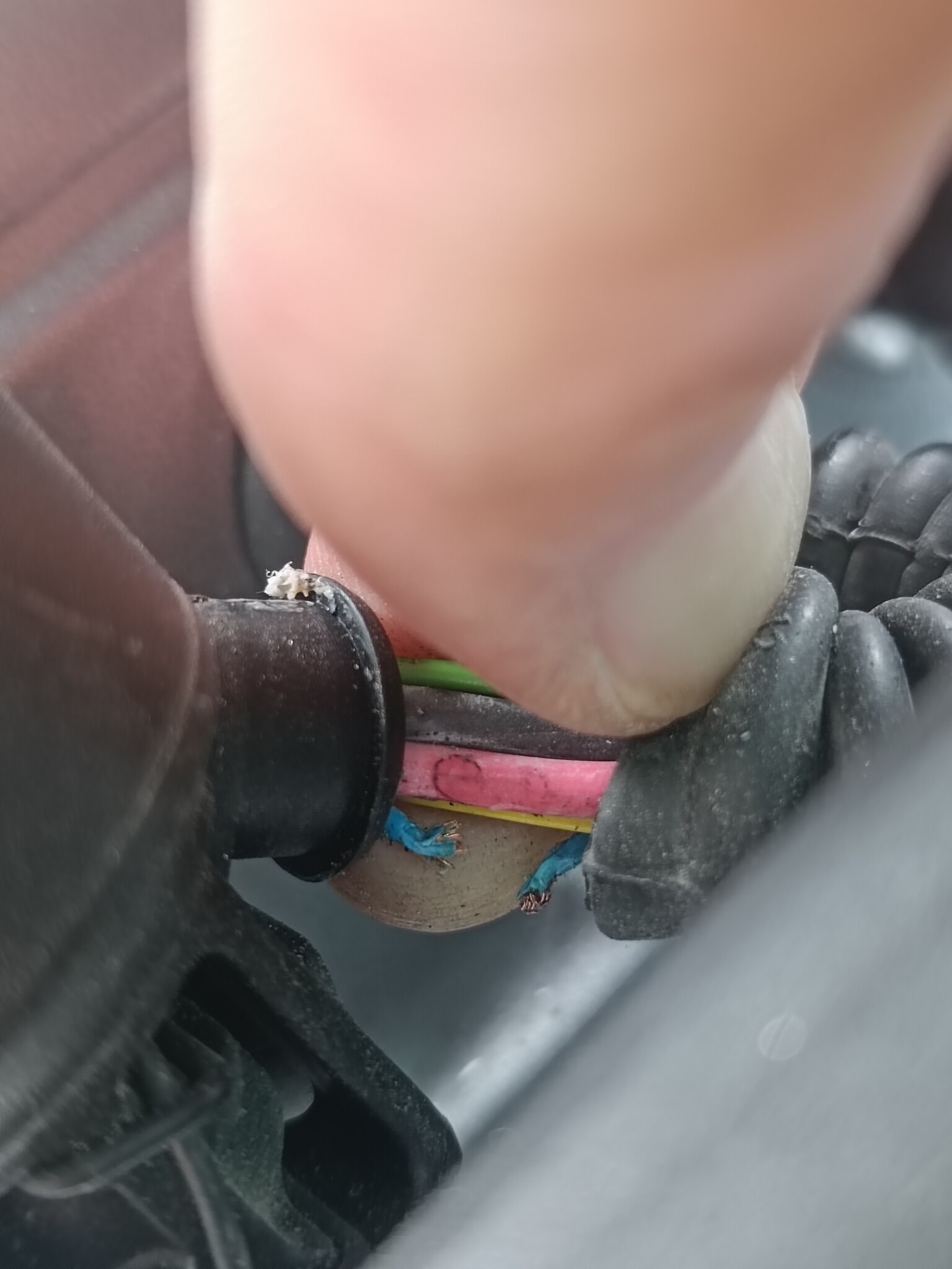

Det gäller alltså en bil. En kabel till bakluckan är av. Problemet är att det är ungefär 0.5cn tillgängligt av ena stumpen. Tips på hur jag lyckas laga det? Trasig bilkabel vid baklucka med begränsad längd synlig; användarens hand håller kabeln för reparation.

Bäst är förmodligen att lossa en eller flera paneler så att du kan få lite slack på kabelstammen och dra ut den åt ena eller andra hållet. Men nu ser vi ju inte hur det ser ut runtom.

Mm. Tyvärr är det nog en betydligt större operation.
Finns det inte någon typ av pytteliten men stark klämma att nypa fast i den korta änden? Och dra en krympslang eller nåt över.

Får du plats med en lödskarvhylsa?

Löda på plats, med skyddande mellanlägg så du inte smälter isoleringen på övriga kablar, och sedan krympslang utanpå om det går att trä på. Annars vulktejp eller flytande eltejp, typ:

Det ser för övrigt ut som att kabeln blivit klämd och skadad på det sättet. Undersök tänkbara orsaker annars kommer det hända igen.

Är inne på samma metod, men hade nog testat att skarva i en liten loop med ny tråd mellan de befintliga för att inte behöva ha trådarna sträckta under operationen och sedan krympslang över lödningarna.

Jo, men förmodligen nödvändigt för att kunna göra en tillfredsställande skarv.
Ibland är det förvisso förbluffande enkelt om man bara vet hur man skall göra.

skulle säga som så att det är bara att attackera panelerna för på så viss trä igenom en helt tråd igenom slangen - gissningsvis kommer övriga trådar också ge sig (de täta böjningarna skadar kopparen -> tråden bränns av pga uppvärmning.)
Och varför en specifik tråd skulle gå av och övriga klara sig....

En lagning där kommer antagligen inte hålla länge. Demontera lite för att skarva i en ny bit kabel, alltså skarva inte där kabeln böjs.
JohanLun och 2 till
Som sagt, en lagning på samma ställe är helt meningslöst, tyvärr är det inte alltid dessa övergångar till rörliga delar är speciellt välgjorda.
En kopplingstråd av denna typ mår inte bra av böjas i så liten radie, vridning däremot funkar bättre vilket inte alla konstruktörer har tänkt på.

Det gäller en Skoda Superb 2017.
Tydligen ett vanligt fel.
Ska klura lite på hur man lossar grejerna men vill komma snabbt undan i semestertider. Kanske provar några av de andra tipsen i tråden.

Det är elbaklucka. Den öppnar bara 10 cm sen piper en konstig varningssignal. Finns nån film på youtube.
