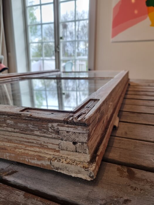

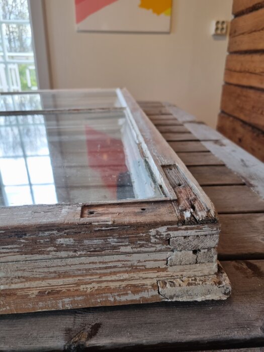

Renoverar gamla fönster. Detta är längst ner på bågen. Allt är torrt och fint, men visst ser det ut som en rötskada?
Vi skrapar rent från gammal plastfärg och ska sen måla om med linolja (inkl. konstens alla regler).
Tror ni det går bra att låta trät vara, eller måste skadas lagas innan vi målar?

Det är nog upp till er.
Är det insidan skulle jag bara spackla med linoljekittet till glasen. Utsidan kanske beroende på humör om byta i en liten bit trä eller spackla med kitt och tänka att det kanske blir att göra en grundligare lagning nästa gång. Olja lite extra oavsett om det är mjukt gammalt trä eller byter in lite nytt.
Detta är nedre delen av utsidan. Insidan ser fin ut, den ska vi låta varaKarrock skrev:

Skulle också säga att det är en fråga om ambitionsnivå.
Inget som är kritiskt för funktion eller påverkar livslängden framåt om det inte åtgärdas.
Just det där stället är där det tar som mest stryk. Underkant utsida, ändträ, tunt material, skruv- och plugghål och hörnbeslaget gör alla sitt till. Så småningom får man fälla in en ny bit trä där.
Att limma ev. sprickor och värma in lite kokt linolja förlänger livslängden under tiden.
Man behöver inte göra något nu. Men förr eller senare lär trä behöva bytas ut. Ju tidigare man tar i det ju enklare brukar det vara.B brybrymaddickenbry skrev:
