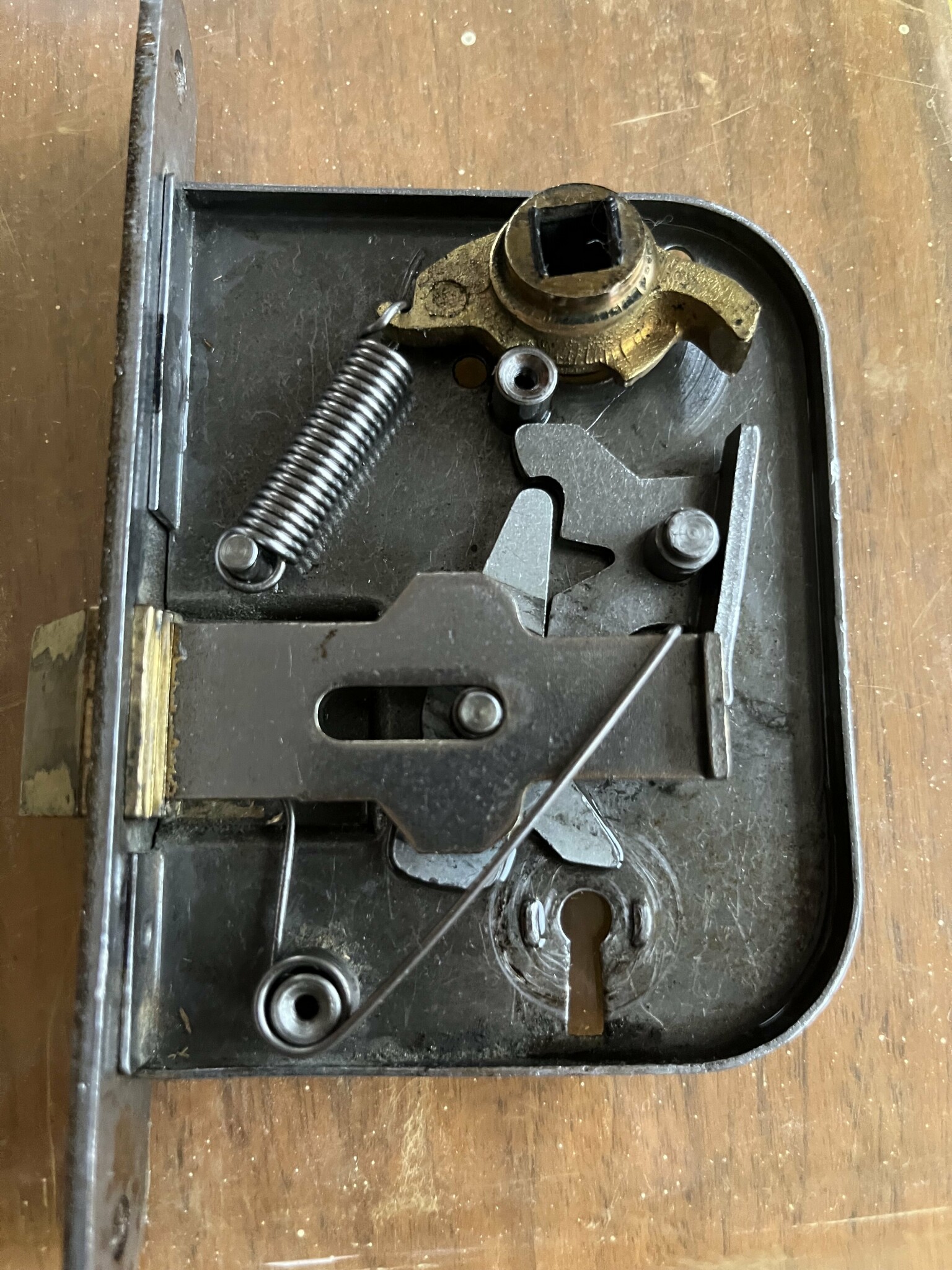

Jag försöker fixa denna låskista men lyckas inte. Hur ska allt sitta egentligen? Någon som vet? Tack! 🙏🏻
  • Närbild av en låskista med synliga delar och fjädrar, på ett träsnickarbord.

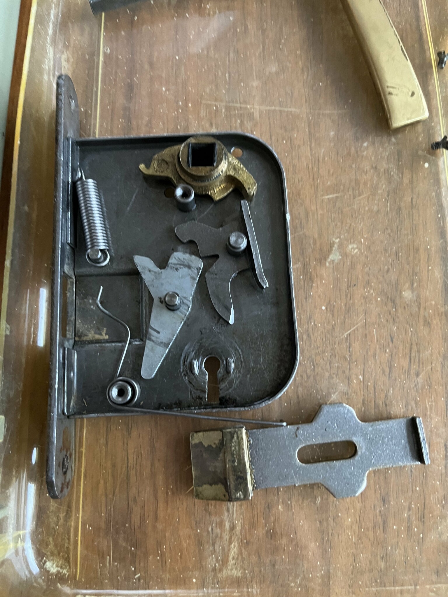

Nu tog jag loss allt
  • Demonterat dörrlås med separata komponenter, inklusive fjäder och låsdelar, ligger på ett träbord.

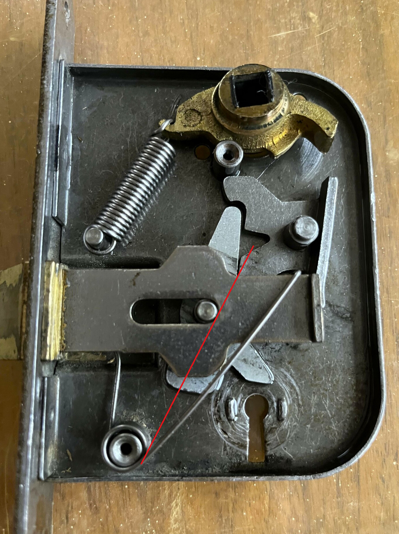

Vad är felet?
Gissar på att det är låst på första bilden.

Eventuellt ska fjädern sitta så här med.
Närbild av ett dörrlås med en fjäder på insidan, monterad intill ett metallbeslag.

Problemet är att den inte kan öppna och stänga sig med handtaget. Den där piggen stannar inne och ibland ute (så man blir inlåst).
Jag har provat att flytta fjärden som du föreslog men fungerar inte heller plus smort.

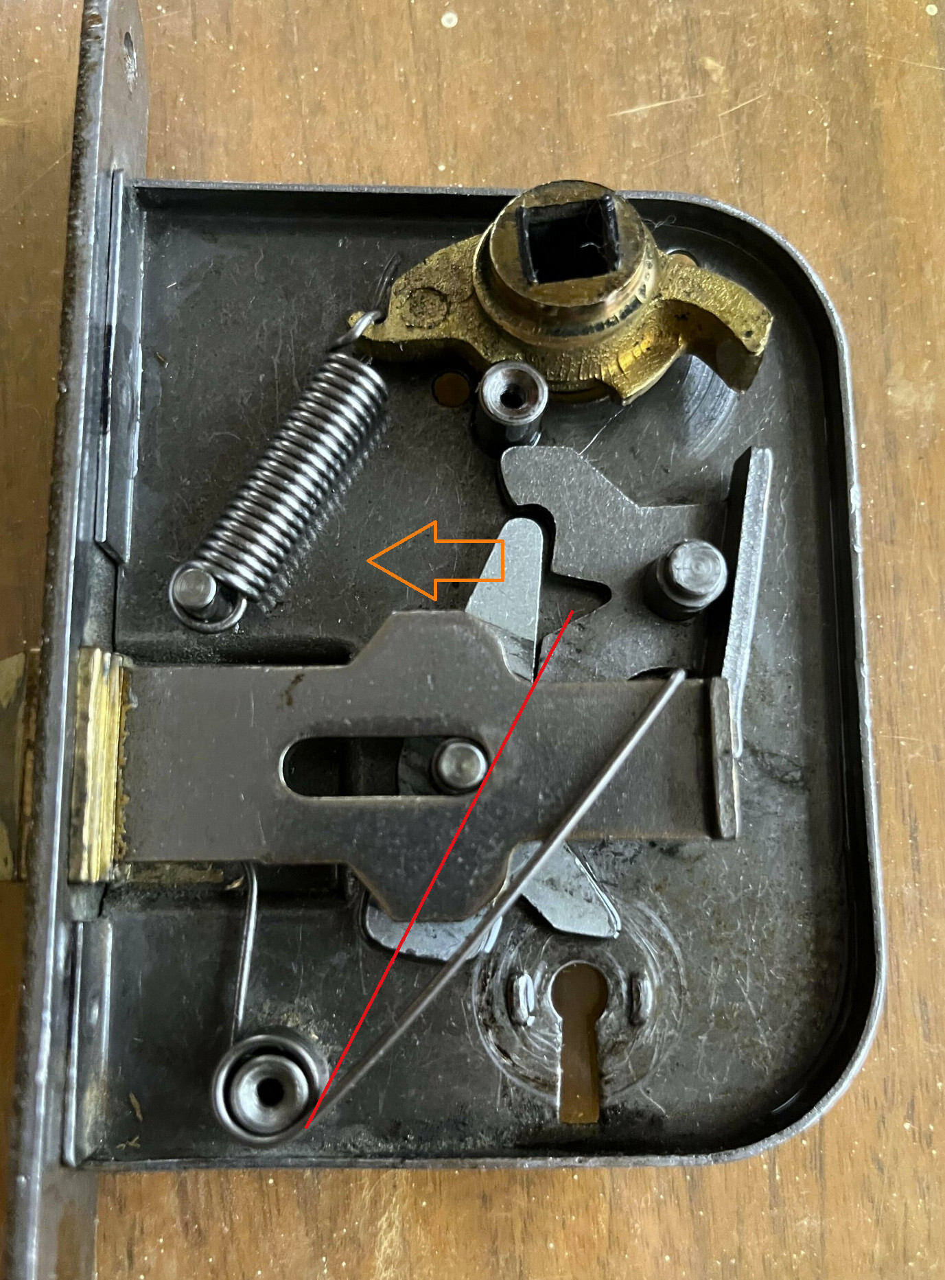

Prova att låsa upp det genom att vrida den ljusa biten moturs, se orange pil.
Närbild av lås i isärtaget skick med en orange pil som visar riktningen för att vrida en ljus del moturs för att låsa upp.
Utmärkt. Tack! Den visade sig vara låst och fungerade igen när jag flyttade fjärden och kunde skruva på locket tätt (svårt att fixa locket själv men gick när vi var två).
