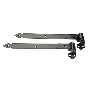

Bra tips - tack! Just nu är jag bara intresserad av att återfå funktion. Kan jag alltså plocka bort nuvarande gångjärn, trycka dörren på plata och sedan sätta ledgånggärn på utsidan så att dörren går att öppna/stänga igen? Det är en glipa mellan dörr och vägg på 3,7 cm som syns på bifogat foto.
Går det att behålla det befintliga undre gångjärnet och endast ta bort det övre och sätta dit hakgånggärn istället - eller är gånggärnen inte kompatibla? Dvs så att jag måste ta bort även det undre?
Jag undrar även exakt var jag skall montera hakgånggärnet på väggen. Jag tänker att det fäster bättre om jag sätter det lite längre in på väggen. Men det kanske inte går? Se foton på alternativ.

Svårt att via ett forum att ge exakt besked om montering av gångjärn på en dörr som sett sina bästa dagar.
Har du lite känsla för snickeri och montagearbetet så ger sig det sig hur grejorna ska monteras.
Testa med att någon riktar upp och håller dörren i korrekt position. Skruva sedan fast hakgångjärnet på övre delen av dörren.
Kolla funktion på dörr, justera efter behov.

Det kan fungera att enbart byta det övre, men det är bara dumsnålt.K kia2 skrev:
Jag hade bytt till samma typ av gångjärn för att dörren skall gå att öppna/stänga utan problem.
