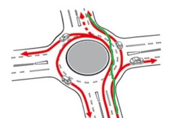

Givetvis får man byta fil, det handlar bara om NÄR man gör det.
Ska man till höger direkt efter en rondell så gör förstås det filbytet vid blå prick före rondellen och i nödfall vid svart prick och definitivt inte vid gul prick. Det är inte förbjudet att göra det vid gulprick om man bara lämnar yttervarvsåkarna företräde, bara korkat.
snuttjulle snuttjulle skrev:
Men om man inte bör åka rakt ut från inre spåret varför är det då filer anslutet ut från circulationsplatsen?
det är precis den gula situationen jag beskrev. Men av det jag läser är jag inte ensam om att tycka att det är fel.
De som kör i ytterfilen (innerfilen i rondellen) har väjningsplikt om de avser att köra ut ur rondellen och passera innerfilen (ytterfilen i rondellen).
MathiasS
Nej, det gäller oavsett vilket håll du byter fil åt. Det har inget med någon högerregel att göra.
tergo
P
Slarvigt uttryckt, av mig.
Fairlane
Som den gröna linjen ser jag folk köra dagligen, så det måste väl vara rätt? :rolleyes:
Rundkörning med bilar och en markerad felaktig körbana längs en grön linje.
