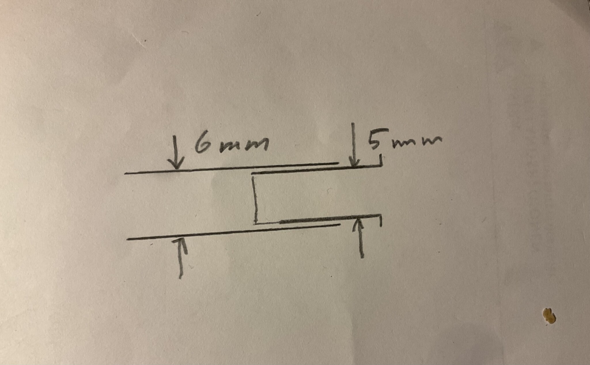

Hur kopplar man slätt10 med mutter med 12 mm gängning
Köpte du stödhylsa 6mm?K Krzysztof Kowalski skrev:
Jag tror du har blandat ihop bilderna lite.
Men det gör inget.
Bild 1 är korrekt.
- 12mm Mutter
- 12x6 förminskning
- 12x10 ventil
- 10mm klämring
- 10mm mutter
https://www.vatette.se/fileadmin/uploads/Vatette/Documents/Mountings/633327-Kulventil-2409-11.pdf
Nej, det hat jag inte köpt men kan göra det. Var någonstans ska den sitta? Du får gärna visa på min bild. Hoppas att det är verkligen den sista fråga
Tack för det. Vad tror du den stödhylsan ska ha för diametern 5 eller 4 mm?
Röret är antagligen 6x1,0 eller 0,8.K Krzysztof Kowalski skrev:
Men stödhylsa 6x1,0 verkar vara klurigt att få tag på idag...
0,8 hittar jag.

Har beställt de stödhylsorna och hoppas att nu till slut ska allt fungera men som du vet det är ibland inte så…. Vi ska få se.
