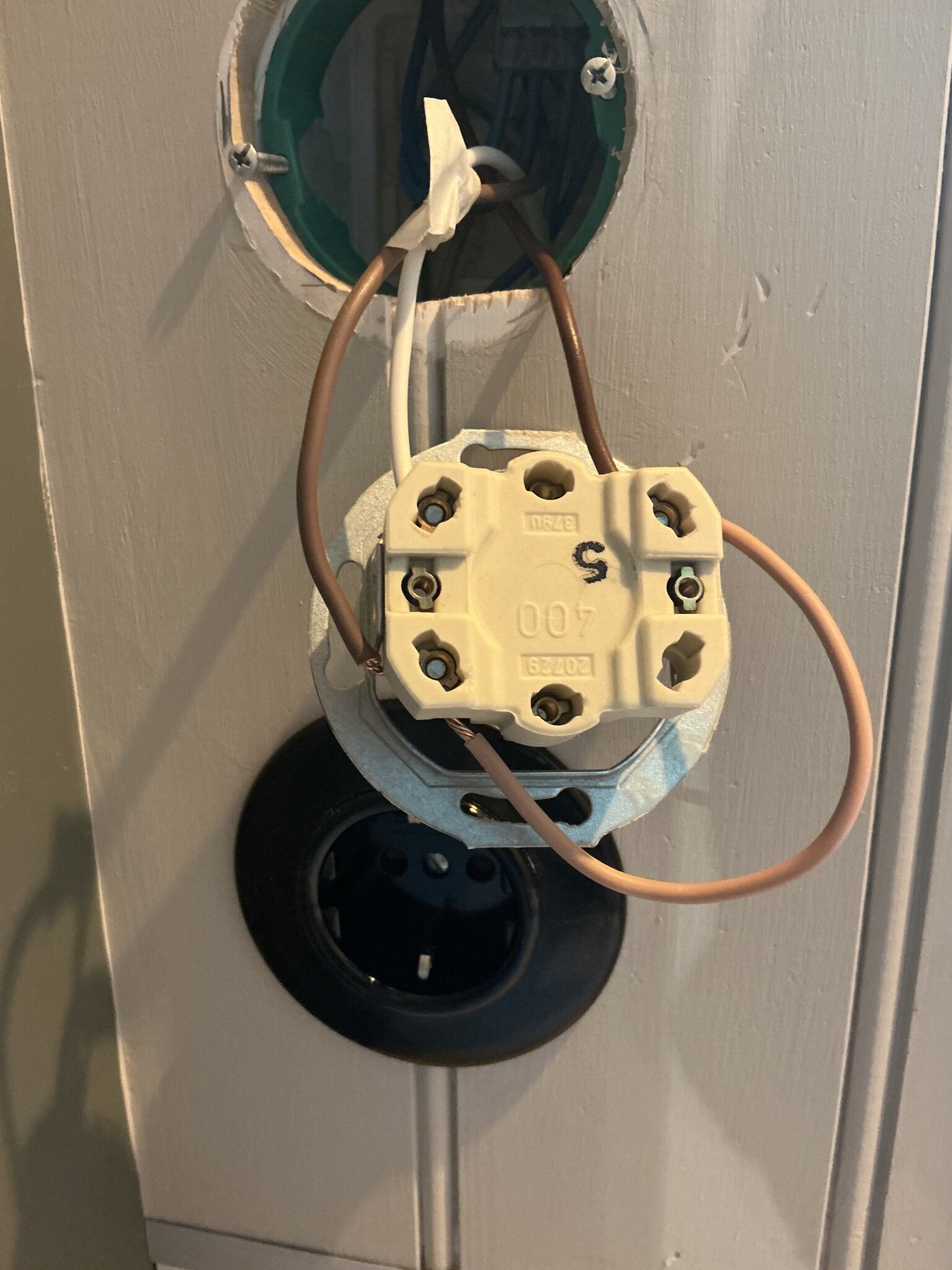

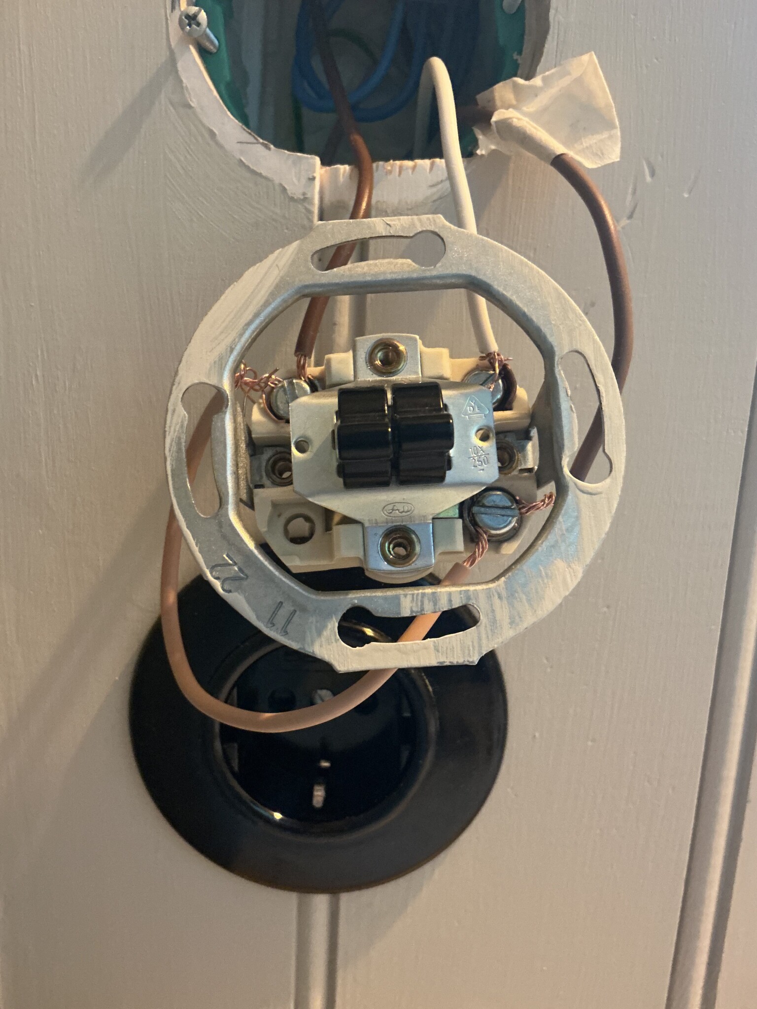

Köpt dubbel kronströmbrytare från THPG men slarvat bort kopplingsschemat och får inte rätt på kopplingen. Ström till den bruna kabeln med tejp, de övriga är tändtrådar. Ingen märkning på brytaren och jag har nu provat koppla strömkabel på alla kopplingarna. Oavsett hur knapparna står så fungerar den ena lampan perfekt men den andra kan bara tändas når den första är tänd. Någon som direkt kan se vad jag gör för fel?

När jag tittat på bilderna igen ser alltihop lite mysko ut.
Sitter det en brun tåt som byglar två skruv?
Var tar trådarna vägen i väggen?
Tråden är väl uppskalad en bit men går sedan hel till ett vägguttag under.

På den första bilden testade jag att göra en bygel men den tog jag bort sen för det fungerade inte heller. Fasen (brun med tejp) är den enda strömförande kabeln, kollat med multimeter. Att fasen är brun beror antagligen på att huset är en sommarstuga från 70-talet och den bruna tändkabeln leder till en ytterlampa från den tiden. Den vita är nydragen till en ny lampa och skulle enkelt kopplas på med en ny dubbelbrytare trodde jag. Vägguttaget under har inget alls med detta att göra.

Det förklarar första bilden som ser ut som en katastrof.
Det är dags att sluta prova sig fram och istället ta reda på hur allt ligger till. Vad VET du? Är du 100% säger på vad som är fas och tändtrådar? Du hade en gammal strömbrytare vad jag förstår? Hur var den inkopplad?
För att lista ut hur din nya strömbrytare fungerar så kan du använda en multimeter och mäta resistansen. Då vet du vilken pol som är P.
Sedan kopplar du in strömbrytaren korrekt. Det innefattar att göra hantverksmässiga anslutningar. Det är inte helt lätt på denna strömbrytare så helst bör du skicka tillbaka den och köpa en riktig.

Pinsamt detta/ amatörens julafton/ men jag kopplade in en gammal märkt brytare med min fas på P och tändtrådarna på övriga och upptäcker att ljuskällan i ytterlampan glappar (billig ledlampa). Letar fram en gammal glödlampa och får konstant ljus. Kollar min nya dubbelbrytare och ser att den ena cellen har en annan typ av metall bakom skruven och sätter min fas där….. halleluja! Tack för all input och fortsatt fin sommar till er
