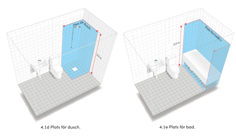

Dränagerör (skvallerrör) är det alltid en fördel att det leds till utrymme med golvbrunn om så finnes.
K kiao skrev:
1 .Då är det ok att sätta upp ett fördelarskåp och leda skvallerröret bara ut ur skåpet så vattnet hamnar på golvet.
Ja, till fuktsäkert golv är OK, men rum med golvbrunn är alltid att föredra.
Dra ut skvallerröret var som helst men inte i utrymme för dusch eller bad (kan du gå +1m ifrån dusch/bad så är du extra säker), så äventyrar du inte befintligt tätskikt nämnvärt.
Schematiska illustrationer av två badrum med dusch och badkar, markerade ytor för placering i relation till toalett och handfat, mått visas.
K kiao skrev:
2 Alt vattentätt golv i förrådet och strunta i skvallerrör.
Dåligt alternativ, då ev vatten kommer läcka ut endå via dörren. Ni kunde var ju bortresta flera veckor i sträck...
K kiao skrev:
3. Alt fördelarskåp o leda in skvallerröret i badrummet med dålig estetik och förstört tätskikt.
Bästa alternativet med golvbrunn.
Hur långt bort kommer genomföringen från dusch eller bad?
Eller kommer det mitt i enligt min tidigare bild ovan?
Med denna lösningen så kommer det rinna vatten på golvet när ni kommer hem från eran flera veckor långa frånvistelse. Ingen påverkan på huset över huvud taget då golvbrunn finnes och golvet är skyddat.
