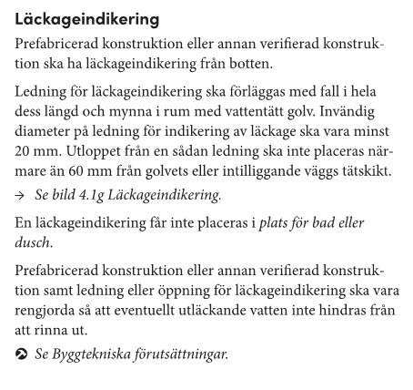

Som skvallerrör använder man normalt ett skyddsrör till PEX 25/20. Alltså 20mm invändigt.
Regelverket säkervatten är öppet för alla att läsa på om.
Matnyttig kvällsläsning:
https://sakervatten.se/wp-content/u...2C*MTczMTkyMTk1My4xLjEuMTczMTkyMTk1Ni4wLjAuMA..
Läckageindikeringssystem beskrivs med regler för placering och dimension av ledningar för indikation av läckage, inklusive krav på vattentätt golv.
Diagram av skvallerrörsinstallation som visar röranslutning från fördelarskåp till golv med minimiavstånd för läckageindikering.

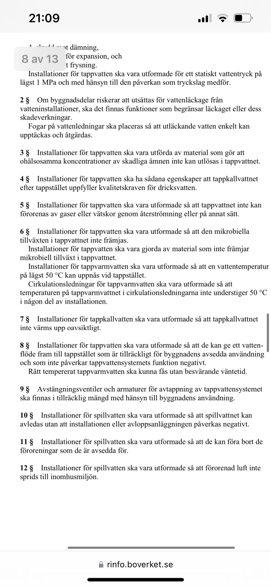

Tack, tack. Som jag förstår det kommer Boverket med nya regler 1 juli 2025. Räcker att fukt från skvallerröret är synlig. Se paragraf 2. Dvs det står inget om vattentätt golv.
Rummet med fördelarskåpet ligger i en källare o ska förses med betong och klinkers.
Det är en behörig rörmokare som förslagit lösningen. Har dock inte tålamod att vänta på att fråga hur jag kopplar eftersom jag vill inhandla grejer i helgen
Men går PEX 25/20 att koppla till ett stort avloppsrör? Någon som vet hur? 😊
  • Utdrag från Boverkets regler om tappvatteninstallationer, paragraf 2 om vattenläckage och skadeverkningar. Visar text på en mobilskärm.

Fast varför dra skvallerrör till avlopp direkt? Du förlorar ju dess funktion.
Dränage till yttervägg kan frysa igen helt.
Oavsett förfarande är det inte någon norm på något sätt, utan enkom ert tyckande.
Jag hänger inte riktigt med i er tankegång här i att inte följa regelverket som är fastsatt (och gratis!). Utveckla som vi förstår!
Bättre då med det jag redan tipsat om, med batteridriven läckageindikering i skåpet trots att skvallerröret inte mynnar mot vattentätt golv.

Vi ska följa regelverket från 1/7 2025. Där står inget om vattentätt golv. Utgår också från att rörmokaren har koll på regelverket.
Om läckaget går ut på golvet pch vi är bortresta ett par veckor blir det problem tänker jag.
Om det räcker med att fukt från skvallerröret är synligt (enligt dina regler från 1 juli 2025) utan vattentätt golv så är ju saken biff. Komplettera med fuktindikeringslarm så har ni extra skydd.
Varför gå över ån för vatten? 🤔 När du nu litar på detta framtida regelverk helt blint.
Men det ska tilläggas att dessa regler inte gäller idag.
Återigen, med det framtida regelverket som du hänvisar till enligt bild, varför då dra skvallerröret till avlopp? Då du förlorar dess funktion...
