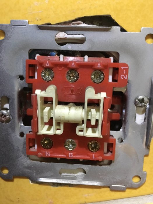

Hur kopplar man om strömbrytare till ljus och fläkt?
Har en 2+1 strömbrytare i badrum som styra både fläkt och lampan.
I nu läget tänds/släkts både lampan och fläkt samtidigt med höger vippan men bara om vänstern är på upp läge.
Jag vill kunna styra fläkt och lampan separat med var sin vippa. Man behöver ju inte har fläkt på varje gång man vill kissa i natten.
Från fläkten går N, L och LS.
Tack för hjälp!

Det låter först och främst som att strömbrytaren är felkopplad, att kretsen har blivit seriekopplad över båda vipporna eller att nollan är bruten via strömbrytaren då ena halvan är tvåpolig.
Men även om den kopplas om så måste det finnas separata tändtrådar till belysning och fläkt i dosan. Det är inte säkert så arbetet kanske innefattar att ny FK dras i rören. Jag tycker mig dock skymta en ledare ansluten på alla tre utgångar så man vet aldrig.
Det går hur som helst inte att lösa utifrån denna bild. Du behöver titta bakom strömbrytaren och i tillhörande kopplingsdosor för att hitta de två tändtrådarna och sedan se vilket arbete som krävs.

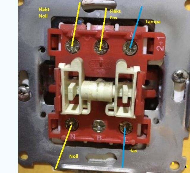

Hobbyelektriker
· Värmland, Molkom
· 27 011 inlägg
Det är en hypotes för hur det skulle kunna se ut, inte riktigt så men nåt åt det hållet. Vi vet inte vad vänster vippa styr idag så fläkten kan inte sitta där idag, men den kan sättas där. Om bilden visar hur det skulle kunna kopplas så måste brytningen av nollan slopas, annars blir det inge lyse om inte dess nolla ta vägen förbi på något sätt

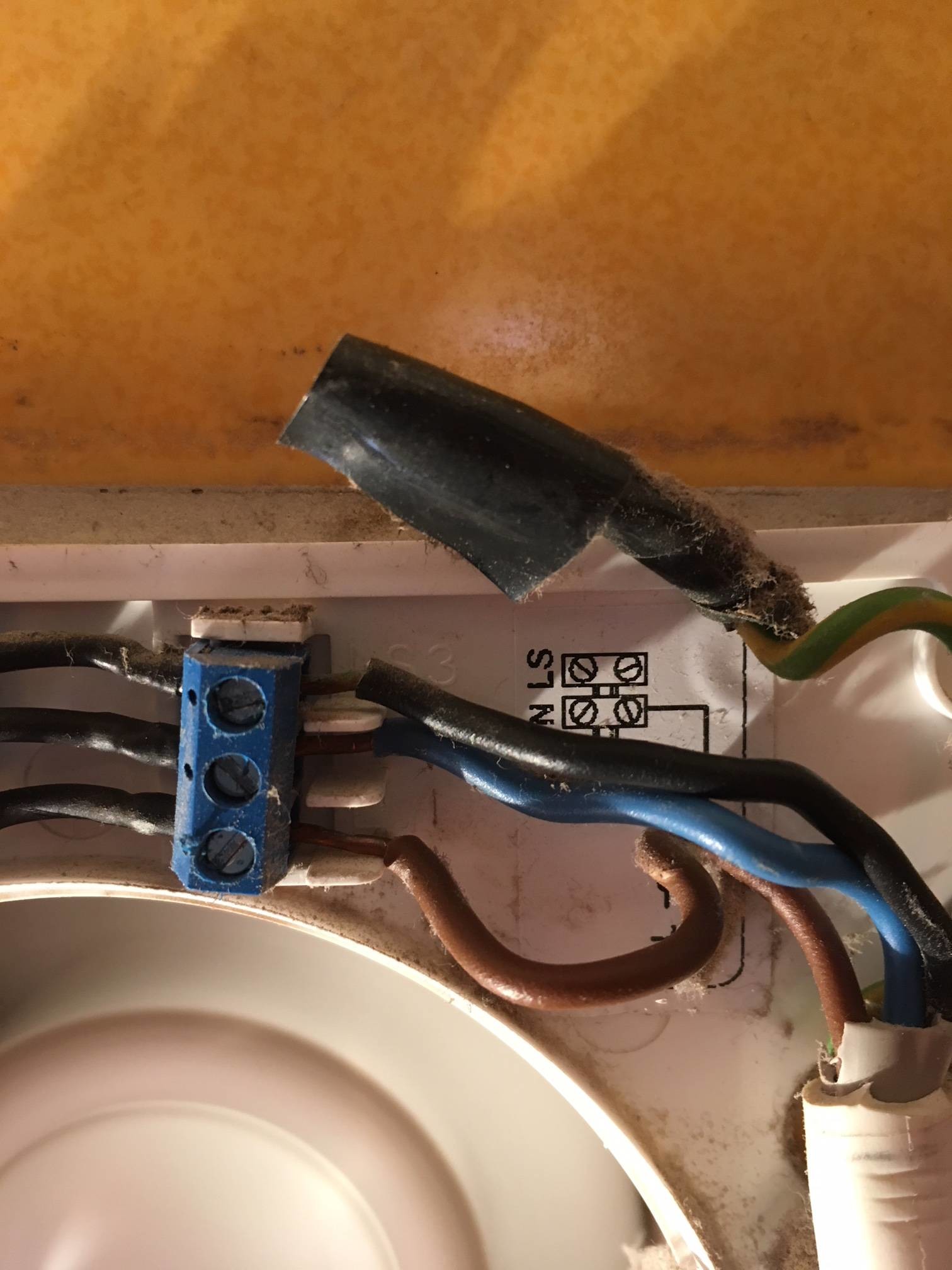

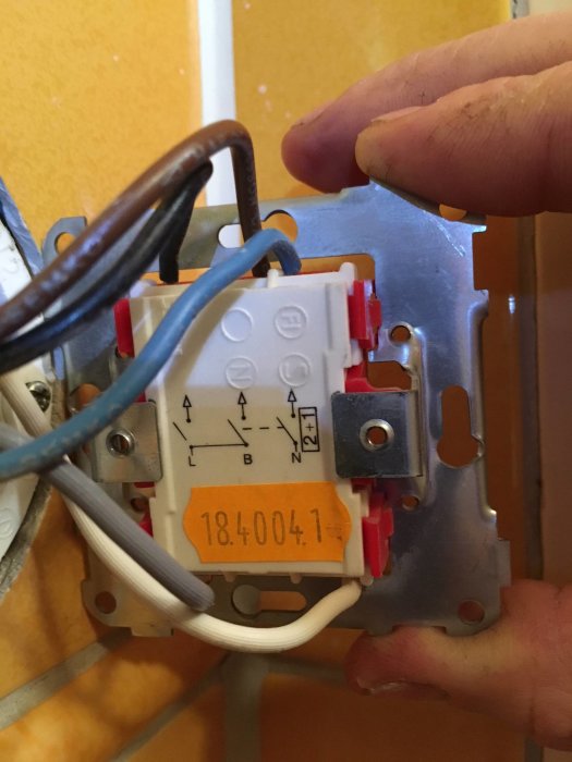

Ok så ser det ut bakifrån.
Dra ut antigen blå, brun eller svart - lampan släcks, fläkten stanna.
Dra ut grå - lampan är på men fläkten stanna.
Om jag dra ut svart från LS eller L på fläkten - Fläkten stanna.
Konstigt.
Konstigt.
Nej, inte konstigt. Felkopplat.
Hur ser det ut i dosan? Det är rätt udda med grå fas och vit nolla så min misstanke är att det är felkopplat någonstans på vägen. Är de tre ledarna på ovansidan (brun, svart, blå) de som går till fläkten via kabeln? Hur ser det ut i brytarens apparatdosa? I kopplingsdosan som matar den?
Jag baserade min fråga på att grå och vit ser rillade ut (och därmed troligen FK) medan brun/svart/blå är mer släta och ser ut som ledarna i en kabel.
Jag skulle inte rekommendera att bara byta plats på saker. Det är möjligt att det funkar men jag vill förstå hela kopplingen, inte bara få det att lysa/snurra.

Det verkar som sagt som att strömbrytaren är felkopplad, att fas är brun eller svart medan grå är en tändtråd, antagligen till fläkten.
Du behöver identifiera vilken ledare som är fast fas, brun eller svart. Den ska kopplas till L på strömbrytaren. Sluta prova dig fram utan titta i matande kopplingsdosor och rita upp ett kretsschema så att du förstår.
Sedan kan en teori vara att grå är kopplad till LS på fläkten. Både L och LS måste ha spänning för att fläkten ska gå. Utan LS inkopplad så är fläkten fuktstyrd? Titta i bruksanvisningen.
Då är i så fall brun eller svart en tändtråd både till lampan och till L eller LS på fläkten.
Det innebär att du behöver koppla om så att fläkten och belysningen får separata trådar från strömbrytaren. Om du inte vill ha fuktstyrning på fläkten så kan L och LS byglas, då kommer fläkten att bli helt manuellt styrd av strömbrytaren. Titta i kopplingsdosan som ska finnas någonstans.
Nollan ska som sagt inte heller brytas i strömbrytaren. Så där har du en extra färdigdragen tråd att använda vid behov.

Den grå som ska vara fasen får ingen ström.
Bo ; Nollan ska som sagt inte heller brytas i strömbrytaren. Så där har du en extra färdigdragen tråd att använda vid behov.
Alla fläktar ska ha föregås av tvåpoligt brytning , ävensom om det ska vara riktigt , en tvåpolig vid fläkten , men hur många gör det sistnämnda , fult med en brytare på vägg om den är utvändig , det vill ingen ha
