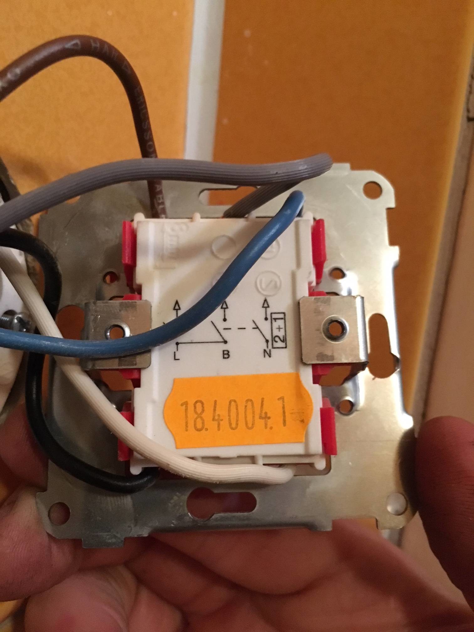

Hur kopplar man om strömbrytare till ljus och fläkt?
Jo, det blir ju en sanning med modifikation då man inte bryter nollan i en huvudbrytare(om man nu inte har en som bryter nollan först)
En säkring bryter ju ej nollan utan endast fasen till den, dessutom ska den vara märkt att vara godkänd som frånskiljare och låsbar.

Då är min gissning att de delar nolla. Det skulle ge att du nu med omkopplingen kan slå på fläkten för sig men att lampan inte kan tändas om inte fläkten är på.L lostinsweden skrev:
Sluta koppla på chans. Red ut kretsen och förstå vad du gör och varför.
Det var därför jag ville veta vad som händer när vänster är av. Dvs finns nolla uppe i taket eller ej, fick ej svar.tommib skrev:

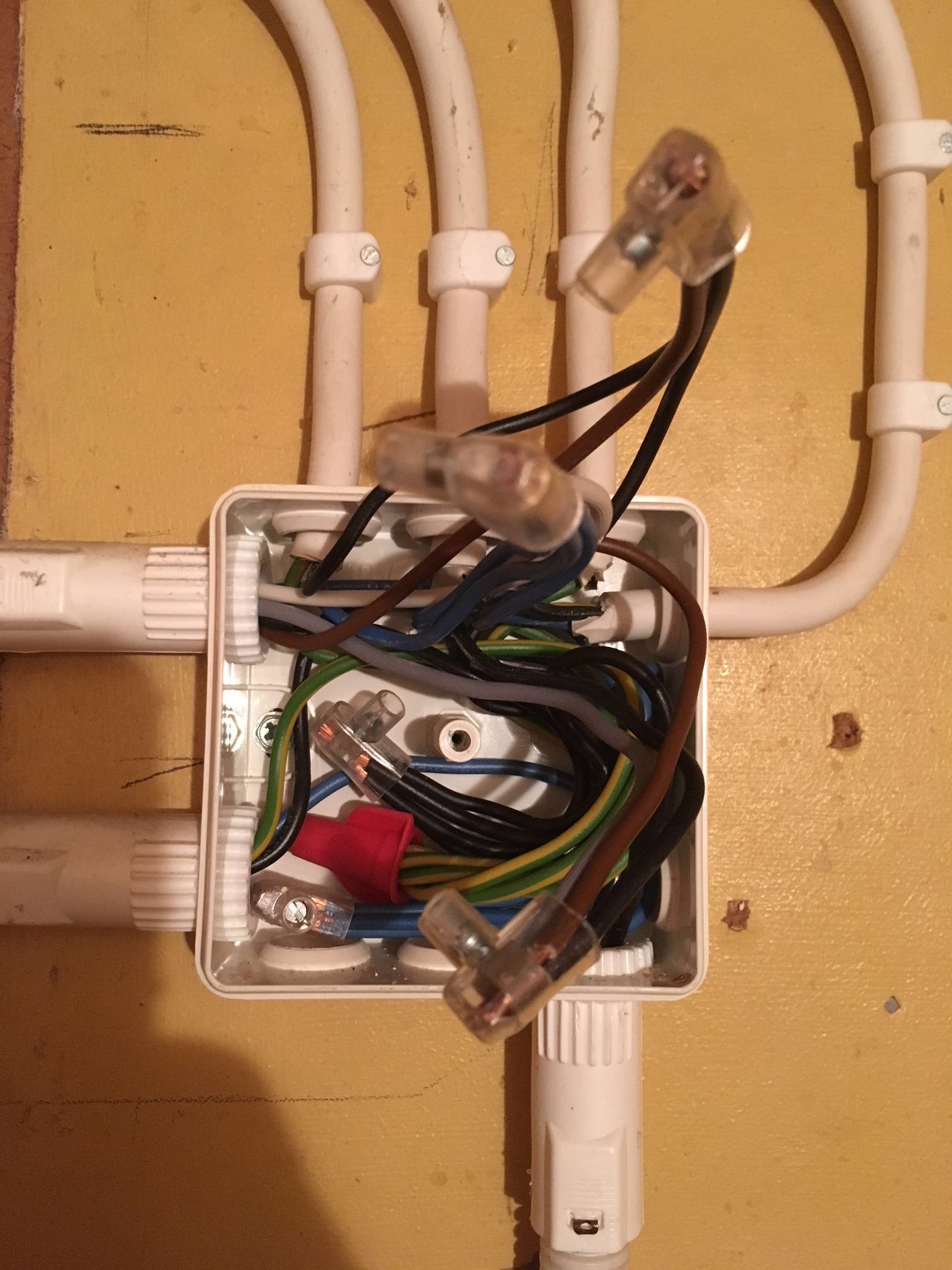

Det blev lite brus i tråden men svaret finns redan om du läser tillbaka.L lostinsweden skrev:
- Du ska inte prova dig fram, vilket jag skriver för tredje gången nu.
- Du kan inte lösa problemet vid strömbrytaren.
- Du måste leta upp kopplingsdosan/dosorna och göra omkopplingar både där och vid strömbrytaren.
- Fast fas in på L på strömbrytaren.
- En tändtråd till lampan.
- En tändtråd till fläkten, som kopplas in på både L och LS.
- Nollan ska gå direkt till både fläkt och lampa, kopplar bort den från strömbrytaren och koppla ihop dem i kopplingsdosan.

Det blev lite svårt för mig att följa tråden igår så tack Bo för sammanfattning. Jag letar upp kopplingsdosa och återkommer.Bo.Siltberg skrev:

Tack för hjälpet. Hittade kopplingsdosa (I ett skåp bakom badrummet) och löste det.Bo.Siltberg skrev:

En sak till.. varför bröts både nollan och fas i kopplingsschemat?
