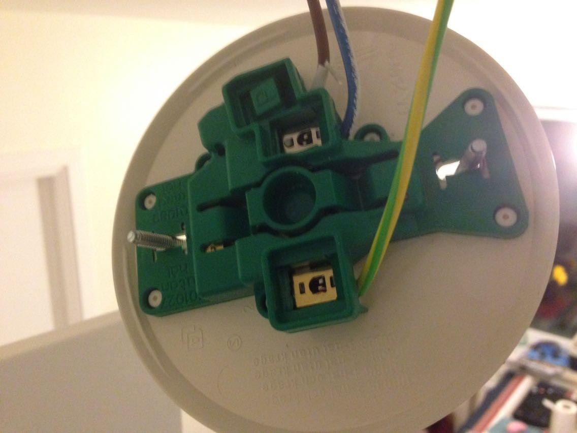

S songpen1985 #1 Medlem · Gälve · 16 inlägg 8 nov 2014 18:12 songpen1985 Medlem Gälve 16 inlägg 8 nov 2014 18:12 #1 Hej, Hjälp!! Jag vet inte hur man kopplar loss det här lamputtaget...Jag ser inte en enda skruv jag kan lossa på och jag vill inte bara klippa tråden. Tack för hjälpen! Inloggade ser högupplösta bilder Logga in Skapa konto Gratis och tar endast 30 sekunder Hälsningar, JJ

A Avemo #2 Medlem · Stockholms län · 14 639 inlägg 8 nov 2014 18:37 Avemo Medlem Stockholms län 14 639 inlägg 8 nov 2014 18:37 #2 Det är klämplintar. I metalldelarna som syns på bilden är det hål. I hålet syns två små piggar. Tryck in dem och lirka ut tråden.

snaggletooth #3 Medlem · F · 6 847 inlägg 8 nov 2014 19:09 snaggletooth Medlem F 6 847 inlägg 8 nov 2014 19:09 #3 Egentligen ska det sitta plastbitar lika den som är märkt "P" som man bara trycker på för att lossa.
S songpen1985 #4 Medlem · Gälve · 16 inlägg 8 nov 2014 20:10 songpen1985 Medlem Gälve 16 inlägg 8 nov 2014 20:10 #4 Tack ska du ha, snaggletooth! Got it!
S songpen1985 #5 Medlem · Gälve · 16 inlägg 8 nov 2014 20:10 songpen1985 Medlem Gälve 16 inlägg 8 nov 2014 20:10 #5 Toppen! Tack för förklaringen, Avemo!
