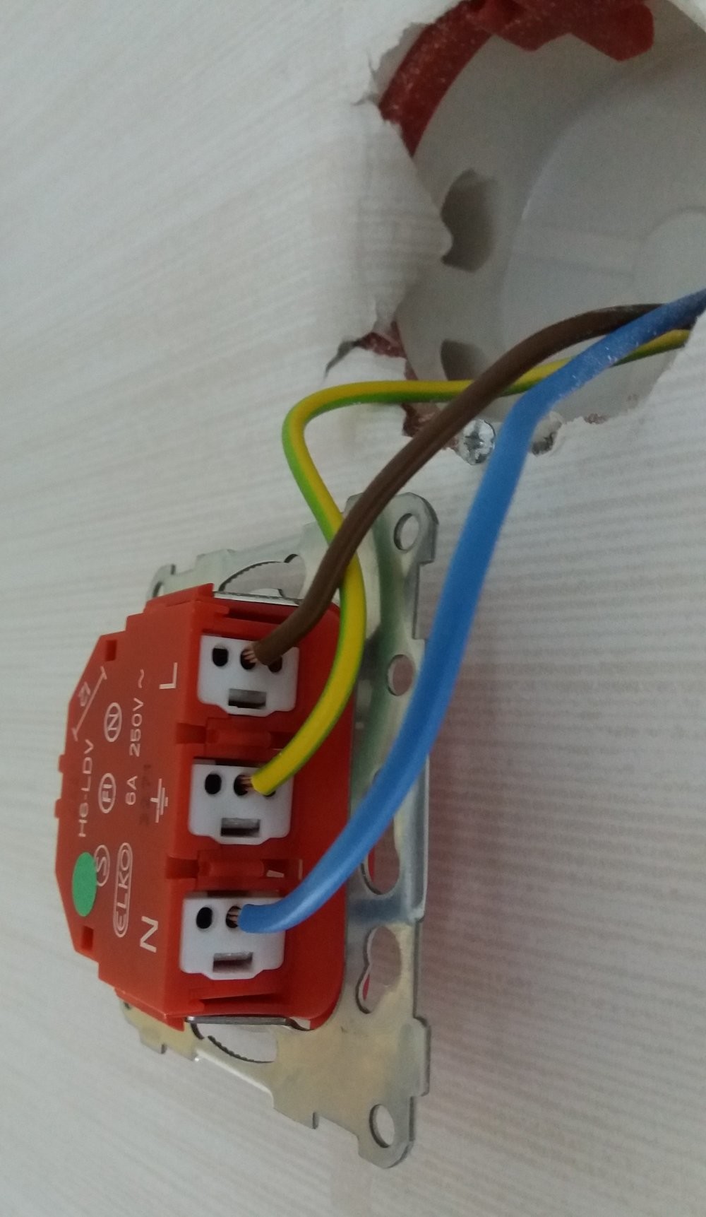

Ett lamputtag i väggen ovan ett fönster vill jag ta loss för att montera en spot direkt över dosan. Självklart vill jag bevara uttaget för att kunna återställa om vi skall flytta. Men kablarna sitter fast! Jag har provat med en elskruvmejsel i det rektangulära hålet samtidigt som jag drar i sladden, men det sitter! Någon som kan? Det är fabrikat ELKO.
ELKO-lamputtag som sitter fast i vägg, med exponerade kablar och anslutningsterminaler, redo för demontering.

Du är rätt på det.
Stick in mejseln och bänd. Du får ta i rejält för att öppna fjädern som klämmer om ledningen. :)
Müssli
Och använd en liten spårmejsel strl 3 ska nog gå bra, tryck in den tills du känner motstånd och tryck sen in den lite till så att klämman öppnar sig
Det blev en KAMP! Stå på stege, hålla uttaget i en hand, med andra handen trycka in mejseln hårt och bända samtidigt som du drar i kabeln med samma hand. DET GICK till slut. Tacka vet jag skruvanslutningar. Tack för svaren!
Trollskidan
Tips till framtiden, ibland går det att skruva fast uttaget/strömbrytaren/etc ”bakåfram” i dosan, då behöver man inte hålla objektet i handen.

Oftast går det enkelt med apparaten i handen men det är en bra idé när det går mindre bra.
