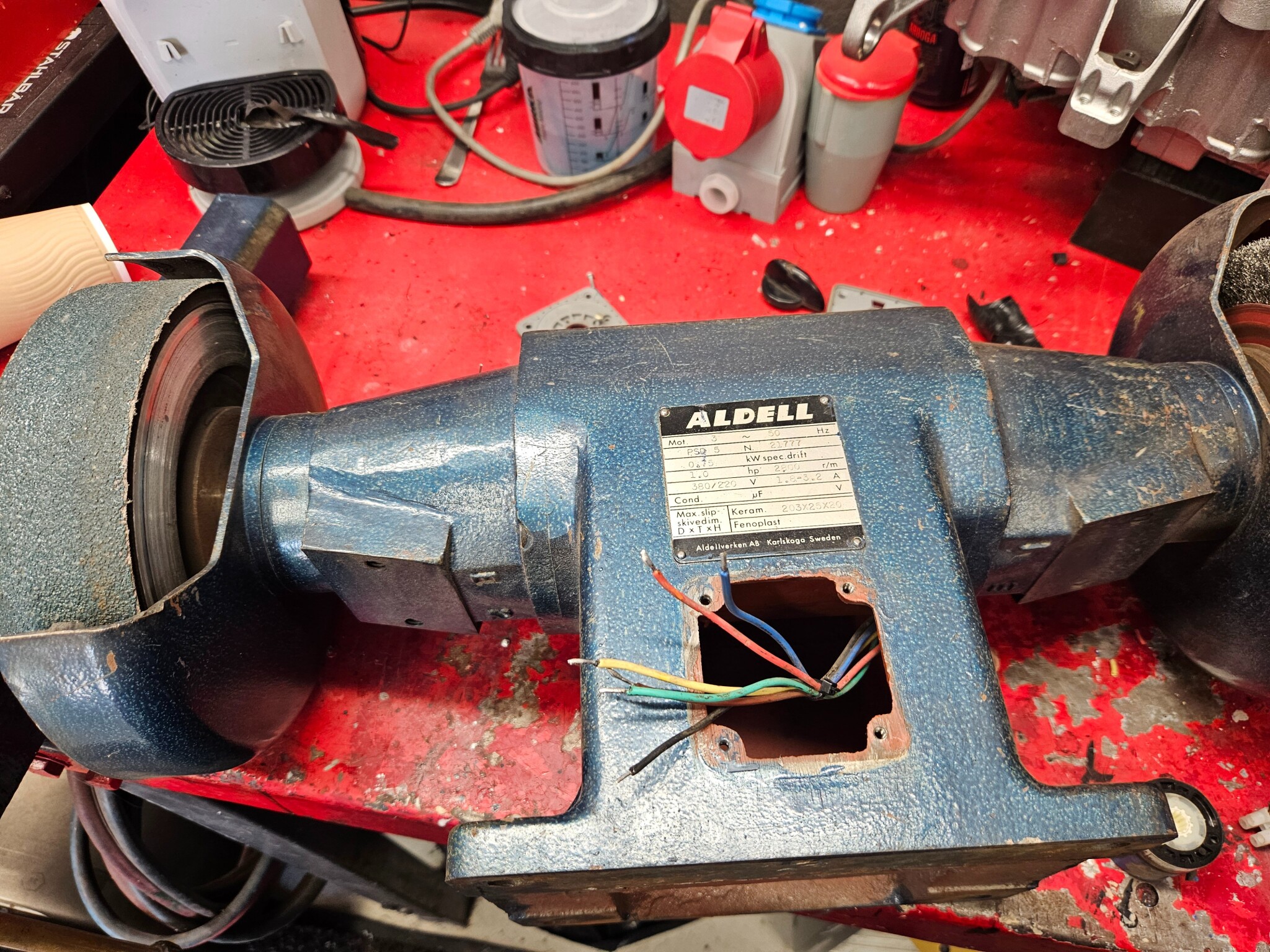

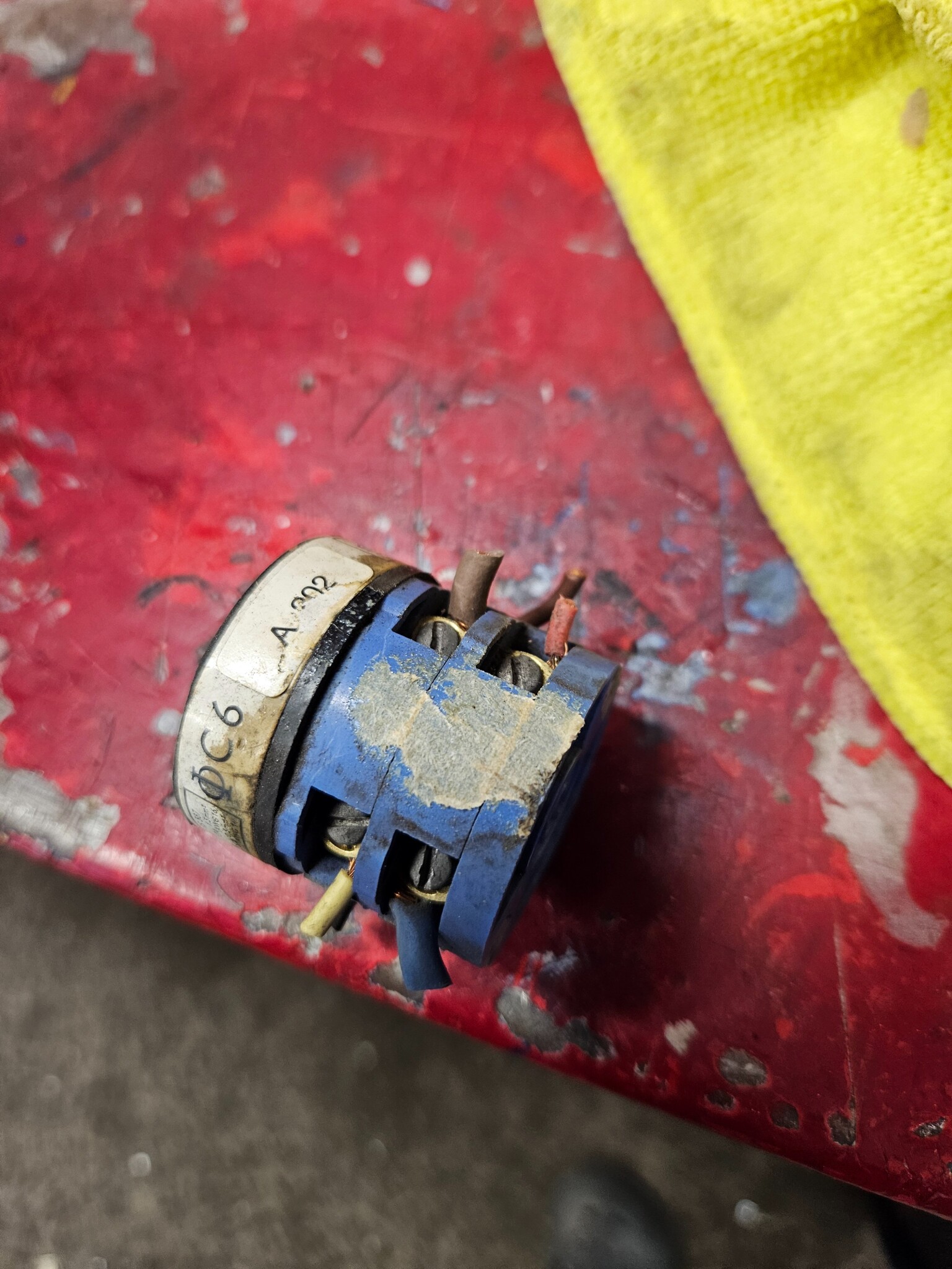

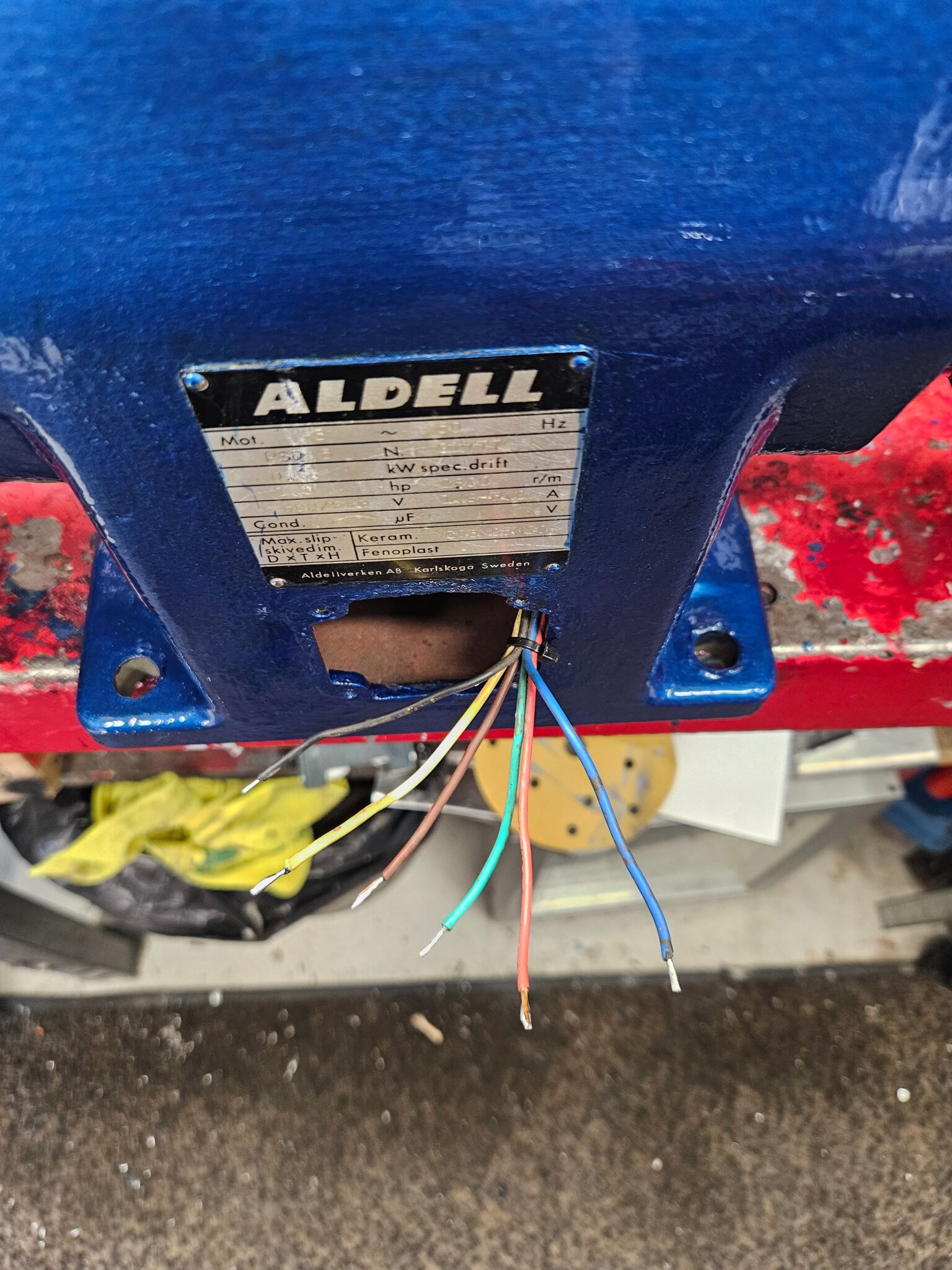

Hej. Hur kollpar jag in denna aldell bänkslipmasin.
Är det originalbrytaren du har där borde färgerna på de avklippta trådarna ge en vägledning.
Annars blir det svårare, att identifiera i vilken ordning dom två trådarna på resp lindning ska ligga kan bli en fråga om att testa sig fram.
(vilka två trådar som hör till varje lindning bör inte vara något problem att mäta sig fram till dock)
