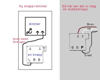

jag har precis köpt en dimmer + strömbrytarknapp på ClasOhlsson. det är en modul som rymms i en dosa, men men tar plats på väggen som en dimmer + en knapp. jag är inte helt säker på hur jag ska koppla in sladdarna.
Idag bryter de två knapparna (kronbrytare) taklampa respektive bordslampa. Jag vill att dimmern ska styra taket och knappen lampan över bordet. Någon som vet hur jag kopplar? Bifogar hemmagjord ritning!
Gamla svart till nya svart
Vit till vågsymbolen på dimmer
brun till den ena pilen på nya brytaren.
om nu det blev fel att dimmer går till lampan ovan bordet, byt vit och brun
om knappen är tänd vid tryck på nedre delen byt till andra pilsumbolen på knapp.
Lycka till
