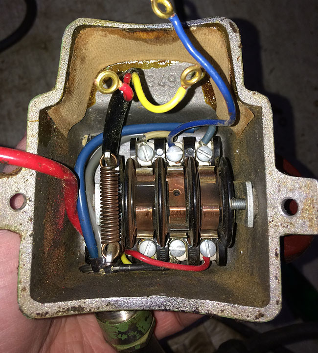

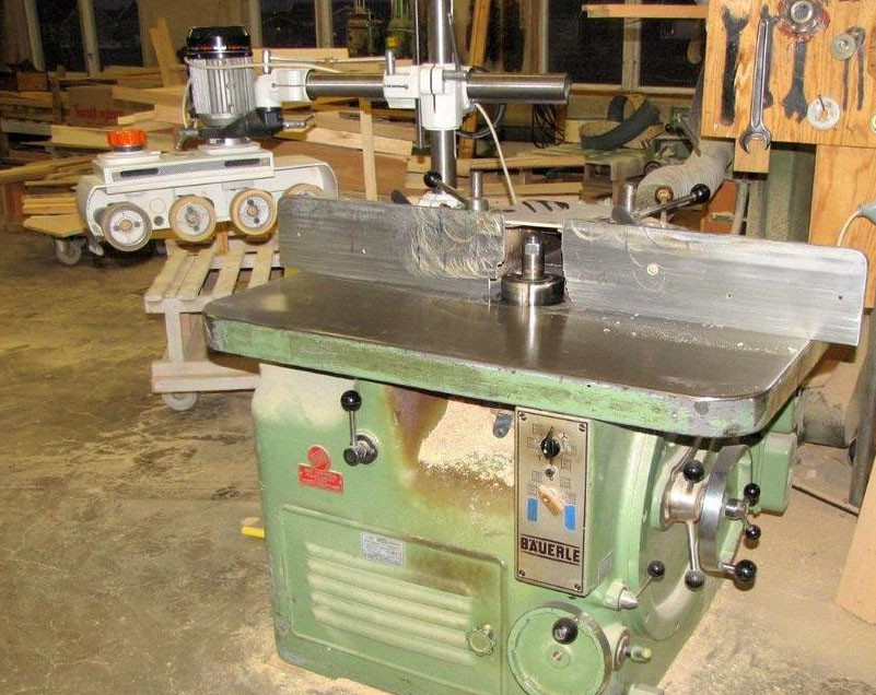

Har en matare till en gammal Waco bordsfräs från 60-talet nån gång. Har kopplat in trefas-kabeln till själva maskinen, men till mataren behöver jag lite hjälp...

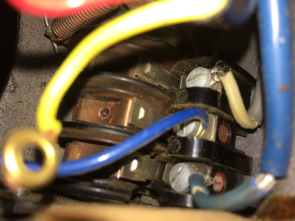

Vilken av sladdarna är jordkabeln, och vilka är dom tre faserna? Som synes står det "T" och "V" på två av kopplingarna. Vad betyder det?

Vad är det vi tittar på egentligen? En brytare? En kontaktor? Vad gör den där apparaten? Är den mekaniskt förbunden med något?
Troligen kopplar man bara fasledarna rakt igenom och skyddsjorden bredvid men för att vara säker måste man förstå vad den är avsedd att göra. Startar den en motor på matarverket?

RST är ju de inkommande faserna
numera L1 L2 L3.
Och på motorplinten har vi UVW
(U1V1W1 och U2V2W2 om man skall vara noga, dessa byglas till Y eller D koppling)

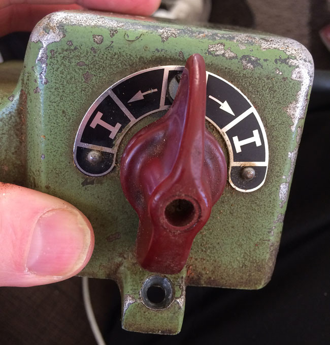

Om detta är en spak som väljer matning höger eller vänster så är det en fasvändare som kör motorn fram eller back.
En fas går direkt till motorn och de andra två via fasvändaren. Eller finns det plintar undertill som inte syns och alla går via fasvändaren för allpolig brytning.
Gissar att
R går direkt till motorns U om inte R finns på plinten.
Och S och T till fasvändaren
Från fasvändaren kommer V och W dessa går alltså till V och W på motorn.
Hoppas att jag gissat rätt.

Ja inte helt lätt att veta.... Det är alltså en brytare till mataren (tror det kallas så). Här är en bild på mataren jag menar (inte min dock). Och så en bild på min kopplingsdosa. Fram och back.

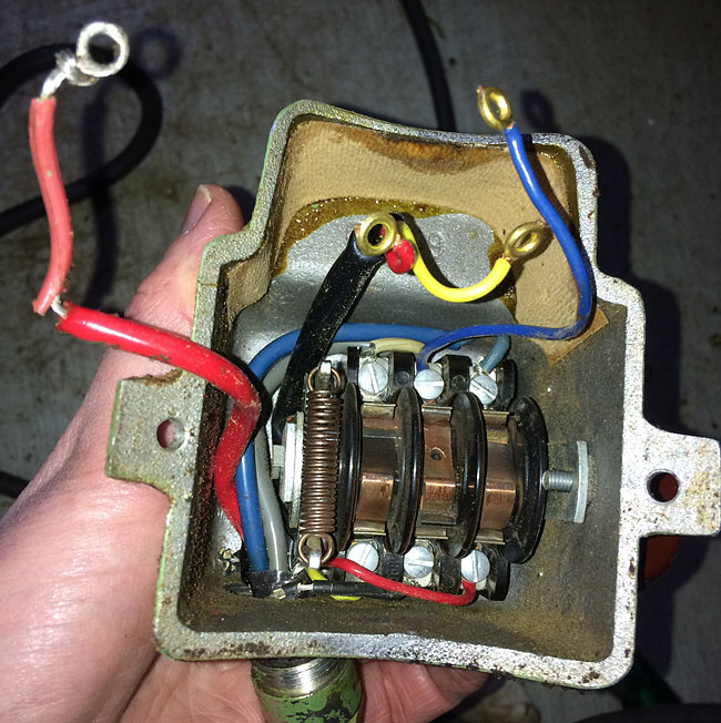

Det står T V R på dom tre kopplingarna på ena sidan, på den andra står det 10A och 380V. Två kablar, en röd och en gul, är ihop i en särskild svart kabel. Dom är bara kopplade inuti dosan och kommer inte ifrån trefaskabeln. En blå kabel sitter på V och kommer heller inte ifrån trefaskabeln. En blå, en grå, en svart och en röd kommer från trefaskabeln. Röd är väl jord, antar att jag bara kan fästa den i godset nånstans.

Du ersätter bara blå grå svart från gummikabeln med faserna i din nya kabel och röd i gamla tar du då gulgrön i nya för skyddsjorden. Gul röd blå som kommer från brytaren kopplar du till motorn och gulgrön direkt från kabeln till lämplig skruv mot höljet i motorlådan. Gul och röd ligger bara i lite svart skyddslang.
Dina nya faser alltså två till båda sidor om blå och tredje till mitten mellan röd och gul på andra sidan och jorden direkt.
Mikael har säkert helt rätt tidigare om beteckningarna tittar du på samma ställe motsatta sidan hittar du säkert U S W där. Brytaren som är typ valsströmställare kopplar alla faser och skiftar två för fram/back alltså inte någon ständigt kopplad till motorn.

Ja just ja, då är jag med. Gäller bara att jag sätter dom på rätt plats i maskinen. Nu ser ju dom tunnare kablarna (gul, röd, blå) bra ut, men om jag måste byta dom också, vad för slags kabel ska man ha då?GK100 skrev:

De ser mer än bra ut så låt bli att byta dem. Men om något händer så det blir tvunget passar RK bra och med ringkabelskor i motoränden precis som nu. Ledarna i din nya kabel kan du använda bitar av också om du inte har tråd tillhands.
