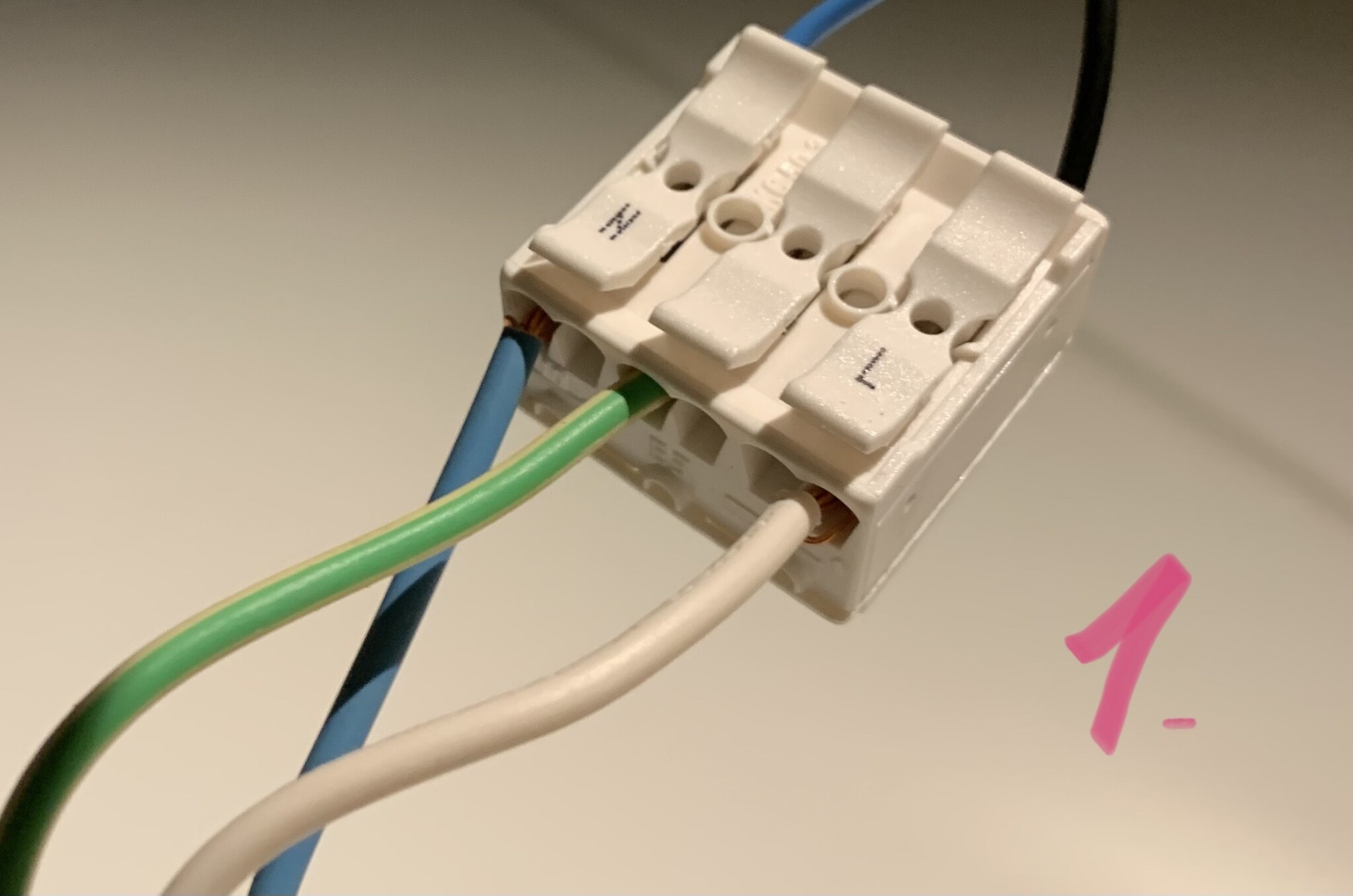

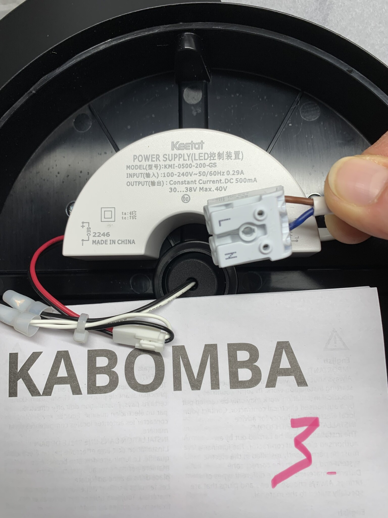

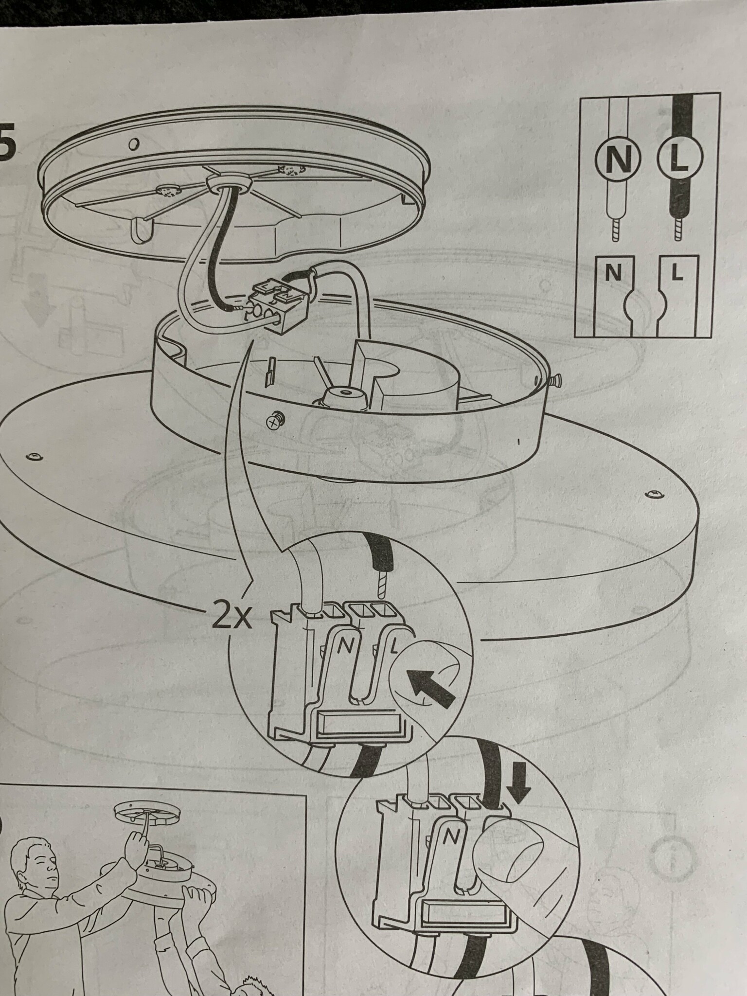

Hej! Monterar en ny takarmatur i badrummet, Ikea’s ”Kabomba”. Nu har förvirring uppstått då mina elkablar från taket tidigare varit kopplade i sockerbit med plats även för gul/grön (jordad?) kabel - se bild 1. Ikeas sockerbit har bara plats för två, N&L - se bild 3. Hur gör jag nu? Eltejpa gul/gröns ände och inte använda?

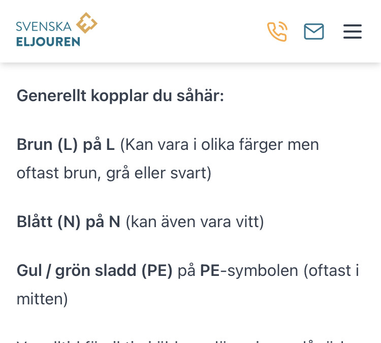

När jag googlar färg på kablar får jag info att L skall vara brun, hos mig är den vit…
Vore tacksam för förklaring från en elkunnig forum medlem 😀 Hälsningar, Katarina

Kabomba är tillverkad i plast och är dubbelisolerad så den ska inte jordas. Gulgrön skyddsjord lämnas bara ej inkopplad och isolerad.

Du ska mycket riktigt bara koppla in blå och vit i Ikeas lampa. Men i stället för att tejpa den gul/gröna skyddsjorden så rekommenderar jag att du sätter en toppklämma på den, t.ex. Wago, eftersom tejpen är besvärlig att få bort den dag som man vill ha en jordad armatur.
Jag antar att nuvarande lampa fungerar så att du kan vara säker på att den gul/gröna inte behövs.
Vilka färger som har använts till vad har varierat under årtiondena. I det här fallet är nog den vita en tändtråd, dvs. en ledare som styrs av en strömbrytare och tänder armaturen när man slår på strömbrytaren. En fasledare har 230 V hela tiden.

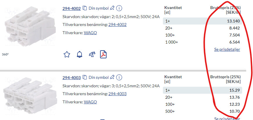

På det svaret att lämna tillbaks armaturen ?? Hur många armaturer har endast L och noll på plinten, vet di det, finns mängder av dom. Ingen blind jordplint att koppla gul/grön till. Är en armatur dubbelisolerad så finns det ingen jordplint och då får man döda gul/grön med någon form av isolering/sockerbit/wago eller liknande
Till 100 % för alla armaturer tillverkade i plast eller porslin, finns inte jordplint. Så då skulle det bli ett otroligt rännande att försöka byta, skulle kunna sätta en stor peng att det blir svårt med ett byte.
kisumisu och 1 till
Produktlista för elektriska skarvdon med kvantitetsrabatt och bruttopriser i svenska kronor.
Grollan
Bo.Siltberg Bo.Siltberg skrev:
Där ser du varför, dom sparar flera kronor per lampa.

Zoomar du in den andra bilden i det första inlägget så är du dubbelkvadraten. Dvs den är dubbelisolerad.
En lampa kan mycket väl ha metalldelar och hölje i metall och fortfarande vara dubbelisolerad. Det går om alla sladdar intern är dubbelisolerade.
Att döma att bilden på installationen ovan så ser man där två enkelisolerade ledare från taket vilket måste innebära det inte finns ´några metalldelar, eller så är de oåtkomliga när armaturen är monterad.
Märkskylten på armaturen talar om ifall den är dubbelisolerad. (Märkskylten är inte LED-drivern på bild. Att den i sig är dubbelisolerad betyder inte att armaturen i övrigt är dubbelisolerad.)
