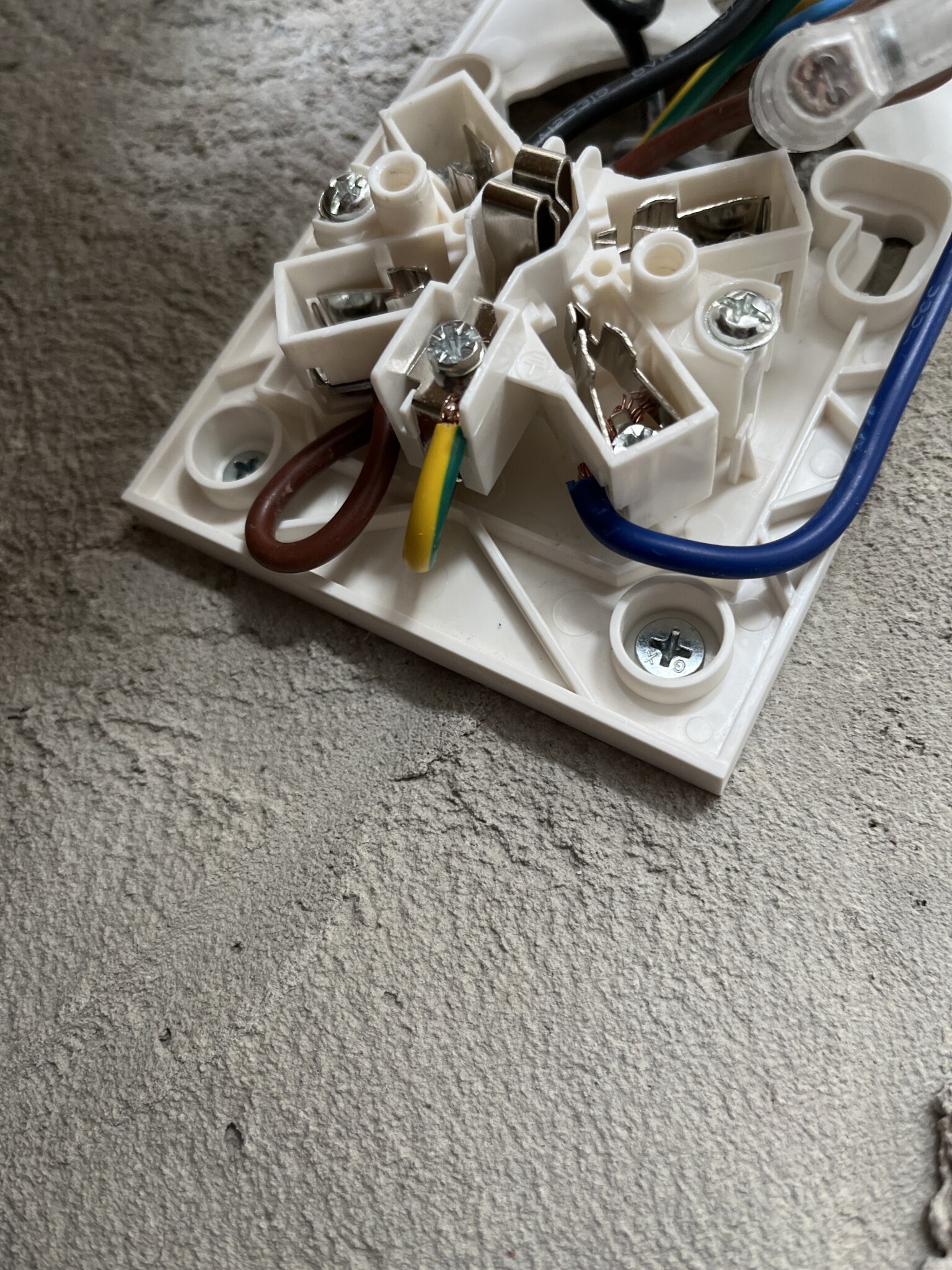

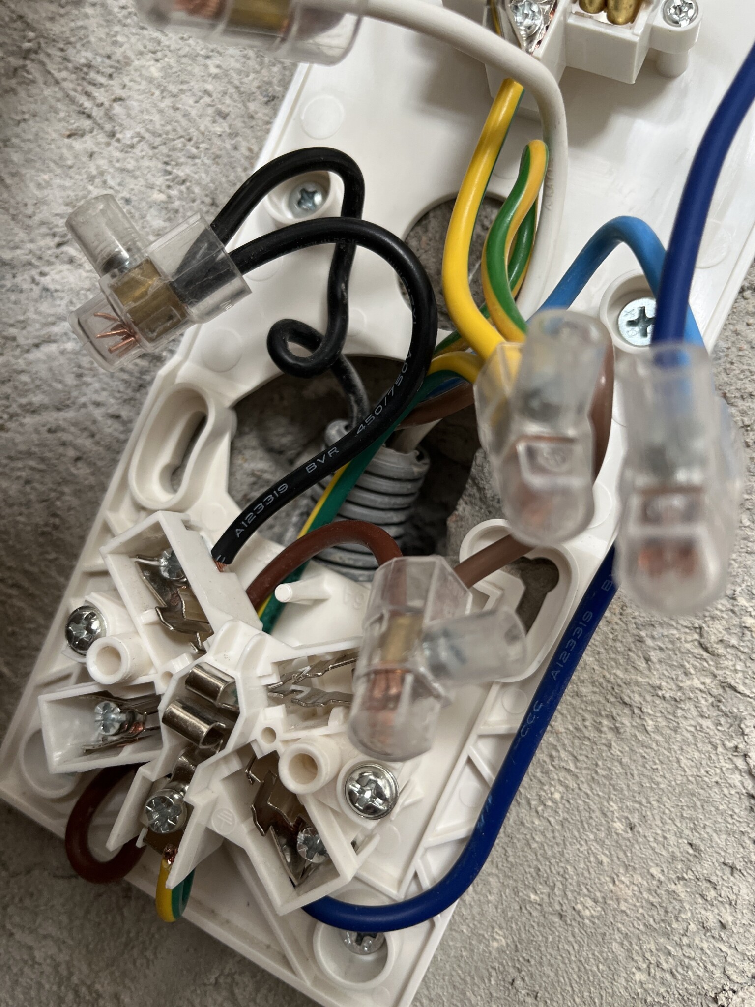

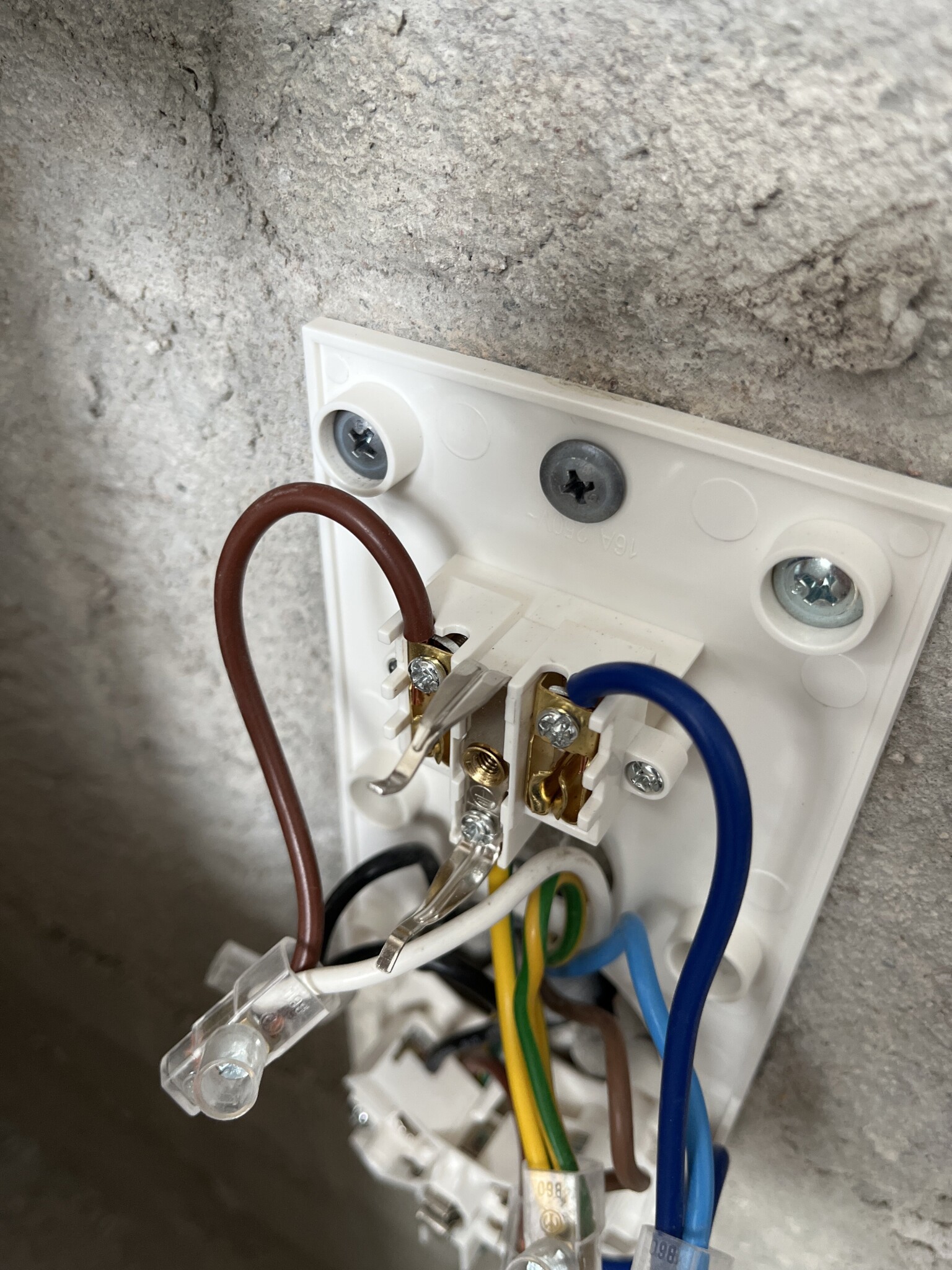

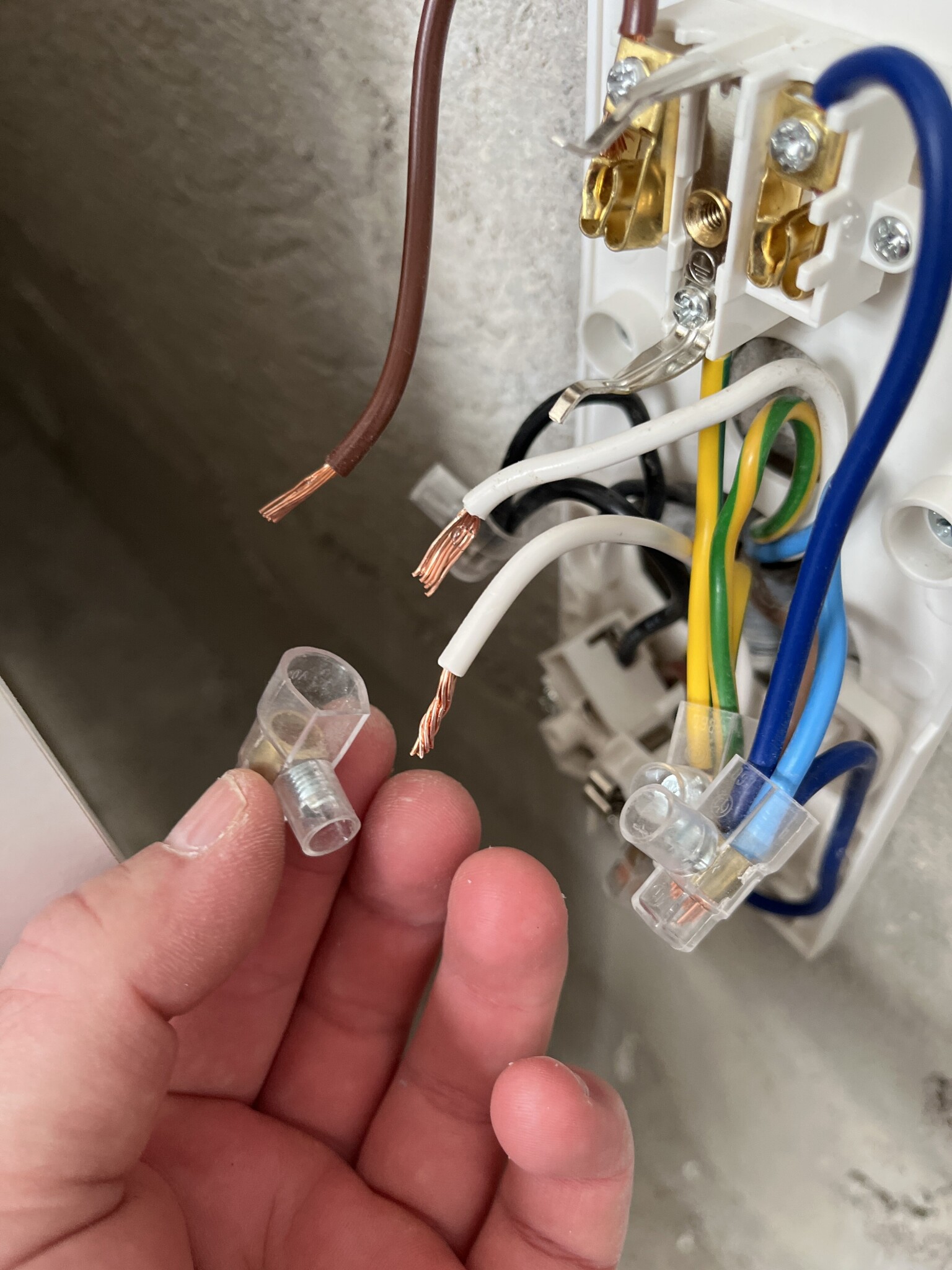

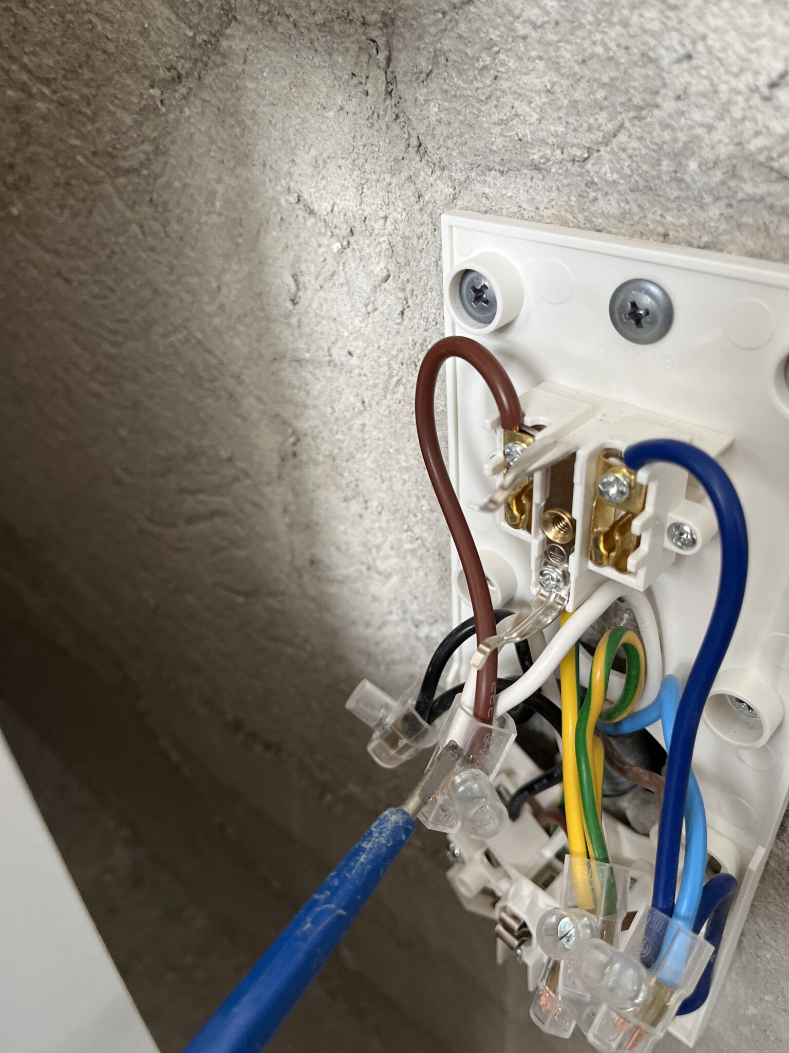

Då behöver du göra två sakerkristofer12345 skrev:
Dra en sladd från vit till den pol på perilexuttaget som just nu är oansluten.
Lista ut vilka två fasfärger i sladdstället som är anslutna till de två stift som ugnen inte är ansluten till, de två stiften till vänster på det upp och nedvända uttaget på bild. Det är dessa två fasledare som ska anslutas i andra änden, i hällen.
hade helst sluppit ändra i uttaget men du menar att jag måste dra en sladd till? även med ny perilex kabel?Bo.Siltberg skrev:
Hobbyelektriker
· Värmland, Molkom
· 27 052 inlägg
Då får du ta hjälp. Om du känner att du inte klarar av att koppla något här så ska du inte göra det. Det är faktiskt behörighetskrävande.kristofer12345 skrev:
Du måste inte koppla in den pol som är oansluten på perilexuttaget, men det är bra om ett perilexuttag är fullkopplat. Det undviker huvudbry i framtiden. Som påpekats bör du åtgärda de befintliga dåliga anslutningarna då man ser för mycket naken koppar, och det är inte fel att känna på anslutningarna så att de inte glappar.
som du säger stt jag inte måste koppla den pool som är oansluten som jag tolkar ritningen nu lär jag bara behöva vrida sladdkopplimgen upp o ner för att då hamna rätt med en fas bortkopplad om jag tänker rätt..nu när det då inte är fullkopplat. Det går o åtgärda vill bara inte flytta på skåp o grejerBo.Siltberg skrev:
Oavsett allt annat virrande i tråden kan du då med stor säkerhet anta att grå eller vit i ditt köpta sladdställ är den du lämnat oansluten i uttaget. Som nämndes bör du också se till att ordna till dina anslutningar och gärna också koppla alla faser till uttaget.kristofer12345 skrev:
så nu är kablarna mer gömda,, hoppas ni e nöjda, sen sa du en kabel från den vita kablen så i sockerbiten är där 3 kablar om jag förstår det rätt, vit till brun till övre o en då (svart) jag lägger in till den tomma
polen på perilex? stämmer?
@Bo.Siltbergkristofer12345 skrev:
Du kanske ska fundera att låta det där vara tills du har lärt dig hur det skall vara och framför allt varför.
Att bara koppla hej vilt och testa är en dålig metod när det gäller el.
Lär dig det som behövs innan du sätter mejseln i uttaget igen eller ta in någon som vet och kan.
