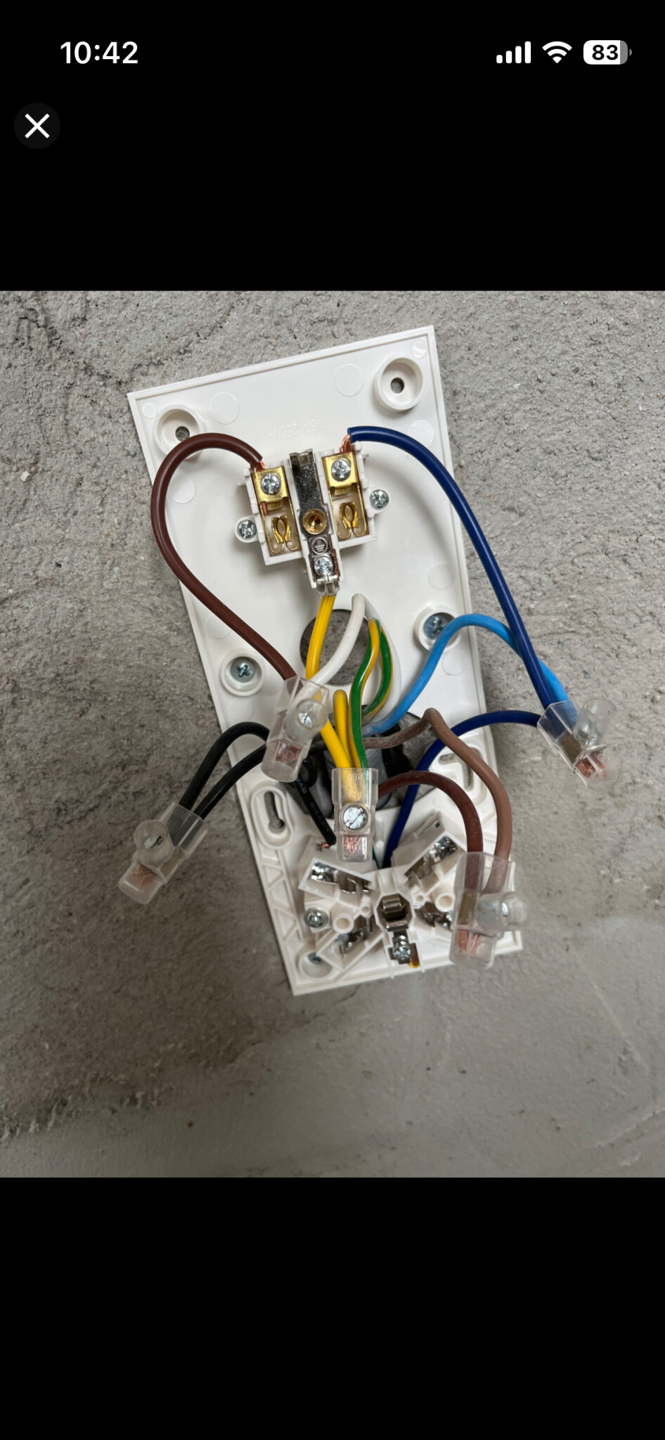

kristofer12345 #16 Medlem · skåne · 1 585 inlägg 31 jan 11:15 kristofer12345 Medlem skåne 1 585 inlägg 31 jan 11:15 #16 K Kane skrev: Då får du flytta en av "pinnarna" på kontakten. är det inte böttre o bara köpa en ny
kristofer12345 #17 Medlem · skåne · 1 585 inlägg 31 jan 11:16 kristofer12345 Medlem skåne 1 585 inlägg 31 jan 11:16 #17 https://www.clasohlson.com/se/Gelia-spiskabel-med-stickpropp-Perilex,-1,3-meter/p/36-9997

E elmont #21 Medlem · jämtland · 26 867 inlägg 31 jan 11:22 elmont Medlem jämtland 26 867 inlägg 31 jan 11:22 #21 Tänk bara på att Perilexuttaget ska vara fullkopplat
kristofer12345 #22 Medlem · skåne · 1 585 inlägg 31 jan 11:29 kristofer12345 Medlem skåne 1 585 inlägg 31 jan 11:29 #22 E elmont skrev: Tänk bara på att Perilexuttaget ska vara fullkopplat varför det, det har jag fött info att det inte behövs bara att man behöver veta villen fas som är bortkopplad

kristofer12345 #23 Medlem · skåne · 1 585 inlägg 31 jan 11:33 kristofer12345 Medlem skåne 1 585 inlägg 31 jan 11:33 #23 inte så att jag vill hå in o mekka i uttaget, jag får väl mära o se vad som är kopplat eller vad tänker du

RoTe #24 Besserwisser · Uppsala · 7 532 inlägg 31 jan 11:34 RoTe Besserwisser Uppsala 7 532 inlägg 31 jan 11:34 #24 kristofer12345 skrev: varför det, det har jag fött info att det inte behövs bara att man behöver veta villen fas som är bortkopplad Men du måste säkerställa att uttaget har en inkopplad nolla.

kristofer12345 #25 Medlem · skåne · 1 585 inlägg 31 jan 11:36 kristofer12345 Medlem skåne 1 585 inlägg 31 jan 11:36 #25 RoTe skrev: Men du måste säkerställa att uttaget har en inkopplad nolla. det kan väl ni se Inloggade ser högupplösta bilder Logga in Skapa konto Gratis och tar endast 30 sekunder
RoTe #26 Besserwisser · Uppsala · 7 532 inlägg 31 jan 11:36 RoTe Besserwisser Uppsala 7 532 inlägg 31 jan 11:36 #26 kristofer12345 skrev: det kan väl ni se Det finns inget man kan se när det gäller el utan det är mäta som gäller.

K Kane #27 Medlem · stockholm · 9 845 inlägg 31 jan 11:37 Kane Medlem stockholm 9 845 inlägg 31 jan 11:37 #27 kristofer12345 skrev: det kan väl ni se Svårt att se vart nollan går. Så här skall det se ut,
kristofer12345 #28 Medlem · skåne · 1 585 inlägg 31 jan 11:40 kristofer12345 Medlem skåne 1 585 inlägg 31 jan 11:40 #28 men kör ugnen på 1 fas o spis på 2 därav kopplingen , hur ska jag mäta för nolla då , har för mig det är kopplat med bolla
Bo.Siltberg #29 Hobbyelektriker · Värmland, Molkom · 27 023 inlägg 31 jan 11:40 Bo.Siltberg Hobbyelektriker Värmland, Molkom 27 023 inlägg 31 jan 11:40 #29 RoTe skrev: Det finns inget man kan se när det gäller el utan det är mäta som gäller. Fel svar. Det är tvärtom som gäller. Se, därefter mäta om man vill bekräfta det man ser.
