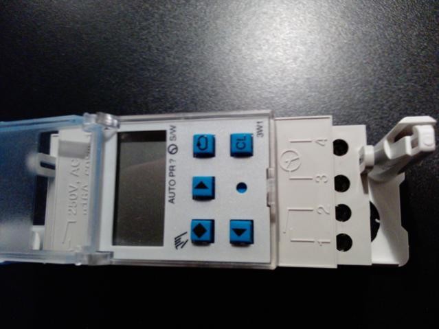

Köpte för flera år sedan ett digitalt tidur men det kom aldrig till användning då men har nu nu tänkt använda det för att styra en lampa i trädgården. Vad jag inte fattar är hur det kopplas, har tittat i beskrivningen till det men det säger mig ingenting. Någon som kan hjälpa mig med detta, vad ska fas resp nolla in någonstans och vad går styrningen till lampan ut?
Se bifogad bild på uret.

Klockan skall alltid ha spänning, dvs fas och nolla på 3-4.
Lasten kopplar du in på 1-2, dvs i praktiken blir det fas in på 2 och tändtråd till lampan på 1.

Om du tittar på bilden jag bifogat är det som den skissen till vänster eller till höger? Dvs inkommande fas+nolla går in på nr 3 och 4, utgående till lampan går via 1 och 2, men ska det byglas mellan 2 och 3?

Ja, i praktiken blir det en bygel där. Säg så här.
Fas från säkring in på 2 och 3.
Tändtråd till lampan på 1
Nolla till 4 (och till "andra sidan" lampan)
