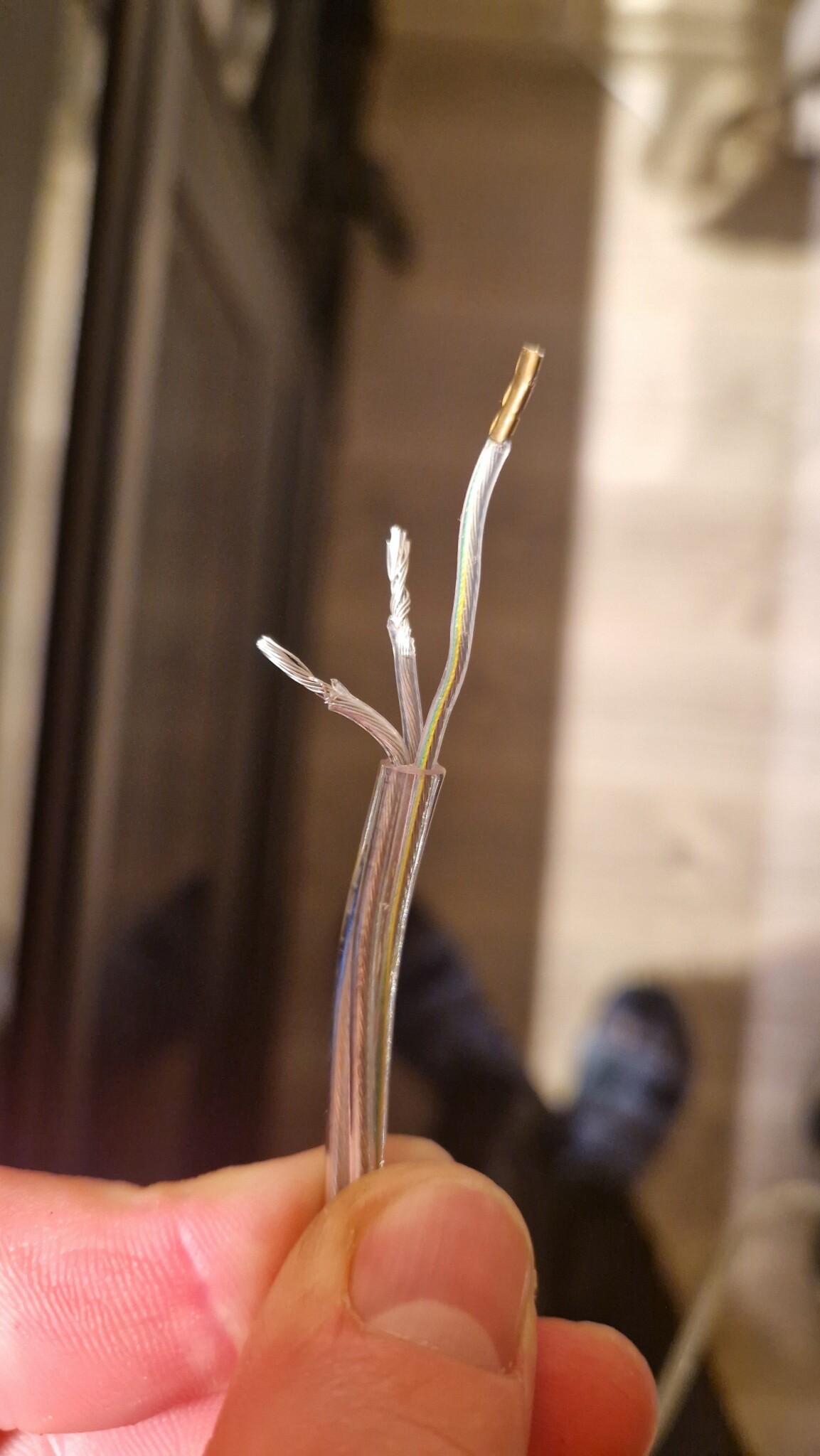

Jag har en lampa från by rydens som jag köpt begagnad. Från lampan kommer en jordad sladd där den jordade ledarna är märk och de andra två är omärkta. Hur kopplar jag den till en jordad lampkontakt?

Jord till jord är det enda viktiga.
Hur dom två andra hamnar spelar ingen roll.
Jannica Pihl och 11 till
Jord på jord är viktigast, det andra kvittar. Se det dom en vanlig stickpropp på typ dammsugaren - det spelar ingen roll vilken pigg som hamnar i vilket hål i vägguttaget.

Lampan känner inte skillnad på nolla och fas... Har du tänkt på att du kan vända kontakter åt vilket håll som helst i vägguttag?

Strömmen går i koppartrådarna. Vilken kulör plasten utanpå har spelar ingen som helst roll.

kopla inte om du inte vet vilket som är jord de båda andra spelar ingen roll vilken som är vilken. om det inte likström som

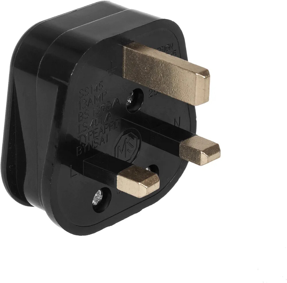

Som flera andra sagt: spelar ingen roll iom att kontakten i väggen iaf kan vändas hur som helst. Nu tänker jag bli lite besserwisser och berätta att just detta är en säkerhetsmässig försämring jmf med de feta (och rätt fula) jordade kontakterna i Storbritannien där kontakten bara kan sättas på ett sätt. Och så har de plats för en lokal säkring i kontakten vilket faktiskt inte är så himla dumt....

Har för mig att säkringen i pluggen hänger samman med hur de gör sina elinstallationer i form av en ring i huset. Ringmatningen har en säkring, sedan sker avsäkringen för "grupperna" i själva pluggen.
Precis. Eftersom uttagen kan matas från två håll behövs separata säkringar i uttagen eller stickpropparna. I Sverige tillför en säkring i stickproppen ingenting.
Stämmer och den centrala säkringen är stor. Men dom hänger ju avloppsrören på utsidan också så.

Lite roll spelar det nog roll endå om det är typ E27 sockel. Då vill man helst ha fasledaren i botten så den bryts när man skruvar ur lampan. Annars är ju hela gängan spänningsförande till man fått ur lampan helt. Lampkontakter går förövrigt bara att sätta i på ett sätt..

Då kan den ju förstås hamna lite hursomhelst. Trådskaparen skriver att han har en jordad lamppropp och då bör utgångspunkten vara att få fasen i botten av sockeln.
