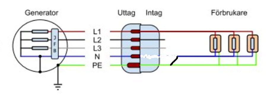

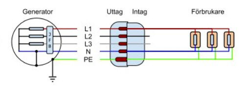

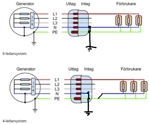

Det blev tyvärr fel i bilden i föregående inlägg (som jag själv ritat nångång för nåt quiz vill jag minnas).
Den översta är ok, men kan göra så, men för ett reservkraftsintag så gör man inte så. Det ska finnas en bygel mellan N-PE efter intaget.
Den understa ska också ha denna bygel. Man kopplar inte bort nollan.
I båda fallen, framfört allt det andra, sitter jordtaget fel. Det ska sitta efter intaget.
