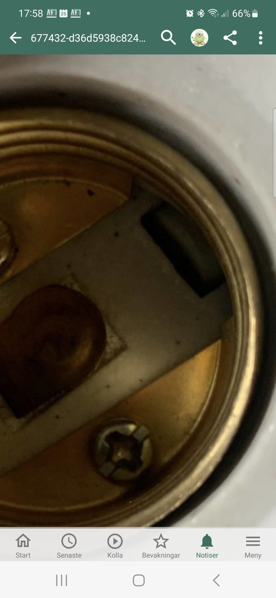

D Daniel 109 skrev:
Det finns ingen kontakt mellan ringen i botten och gängan.
Del av en apparat, metall, möjligtvis skruv eller knapp, otydligt nedslitet, skärmbild från en smartphone.
Nu är det dumm vinkel på bilden men här lär det vara elektrisk kontakt ända ut i yttre delen av gängan.
blackarrow
Jag syftade på den som är i inlägget jag svarade på. Inte TS lamphållare, där är gängan ansluten.
