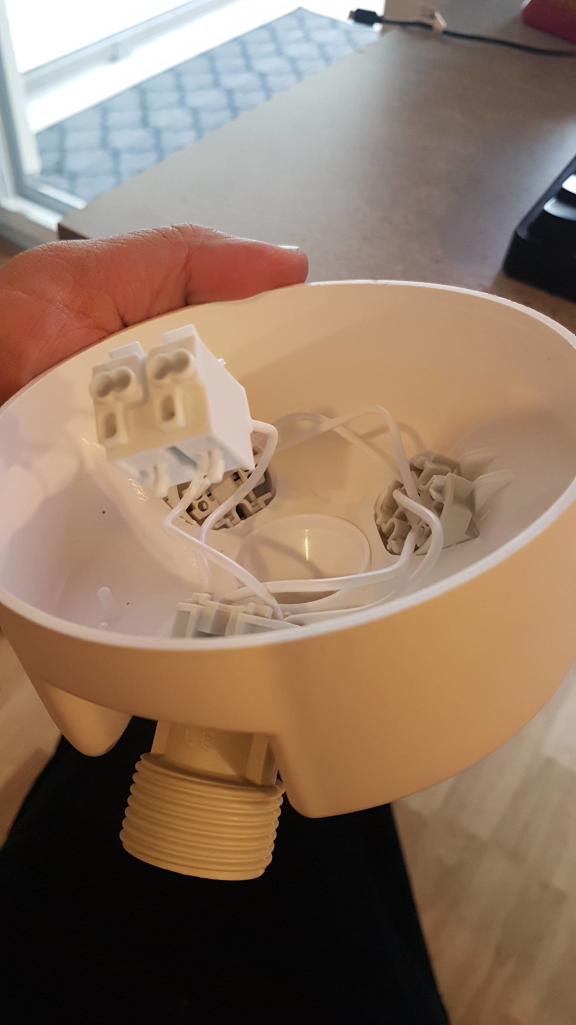

Hej! Jag beställde en taklampa från MIO och jag tror det heter ojordad dubbelisolerad alltså själva anslutningssytemet.
Min fråga är kopplar jag denna lampa till ett DCL uttag.
Tack!
  • Taklampans anslutningssystem med ojordad dubbelisolerad kopplingsanordning i handen.
  • Elektrisk kontakt för taklampa med ojordade dubbelisolerade kablar intill träyta.

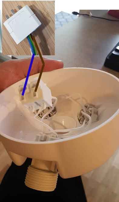

Så här. Gul-grön används inte.
Hand som håller en taklampa med flera osynliga kablar, den gul-gröna kabeln är inte ansluten.
Ta och gör om DCL-kontakten.
Dragavlatningen i kontakten ska klämma över ytterhöljet på sladden/kabeln.
Ledarna i kabeln får inte vara synliga.
