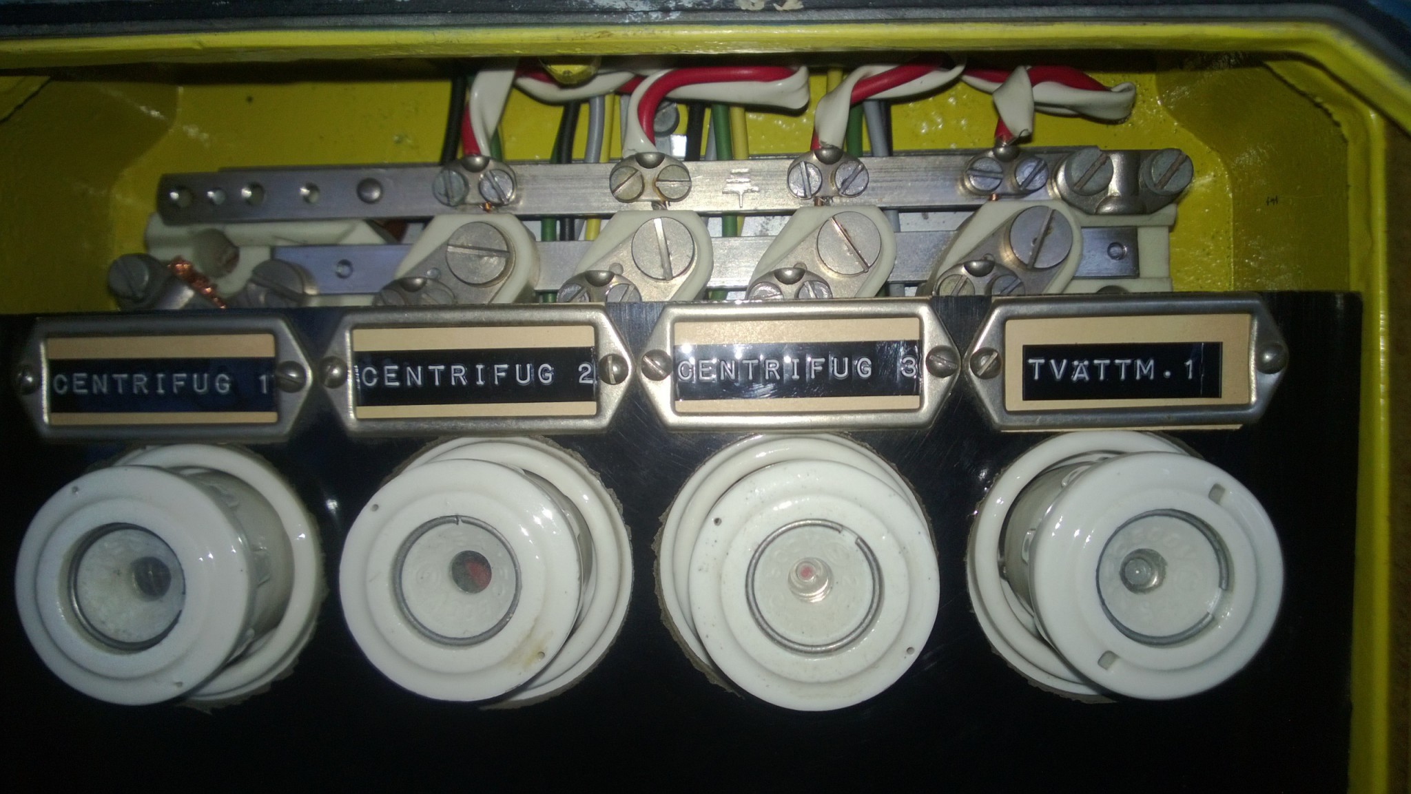

Jag är väldigt tacksam för all den hjälp jag fått! När jag öppnade den äldre och större delen av proppskåpen, så fattade jag först ingenting. Det var en sådan röra med färger och en massa kablar som var virade om varandra mm. Ja, ni ser ju själva på bilderna.. Ni som är elektriker och kunniga ser säkert långt mer saker än mig, men jag undersökte var och en kabel som löpte ut från denna del riktigt grundligt.
Nu förstår jag principen för denna del också. Den mindre delen till vänster har både PE- och N-skena, medan den större till höger har en gemensam PEN. Är det rätt uppfattat med fackuttrycken? Dessa skenor var den egentliga skillnaden mellan dessa två delar av det totala skåpet. Fas var kopplad till proppen, N och Jord till den gemensamma skenan i det större skåpet. I det mindre skåpet var fas kopplad till propp, men jord till PE och N till N-skenan.
Dessvärre upptäckte jag en del fel, eller i vart fall väldigt märkliga lösningar. När till och med jag som är novis upptäcker sådant här, ja.. då är det väl uppenbara fel? Ut från en propp, som jag nu kallar A, utgick två svarta faskablar ner till källaren. Proppen försörde alltså två olika separata ledningar.. Två jordkablar med olika färger var sammankopplade och utmynnade i en tredje kabel med annan färg. Samma sak gällde Nollan. Någon har skarvat ihop "hej vilt". Hallå, eller..
I en av bilderna går det ner en vit "samlings"kabel från det lilla proppskåpet till vänster. Men den kommer inte därifrån, utan från den större delen till höger. Den går in under den lilla delen, men svänger sedan av till den större delen och skarvas väldigt konstigt. Kablarna ligger i en ordning på väggen, men de är kopplade till propparna i en helt annan ordning.

Ja, helt kort så får det som sagt egentligen inte ligga två gruppledningar under samma skruv i en diazedcentral. MEN i äldre installationer så gör det det ofta, så det behöver inte vara en katastrof. Om du känner dig bekväm med det och säkert kan stänga av strömmen så kan du kolla att de sitter fast bra genom att dra i dem med (säg) motsvarande 5kg kraft eller så. Om båda sitter bra fast så är det ingen överhängande fara.
Att man senare kopplar ihop kablar som varit separata är inte direkt elsäkerhetsmässigt farligt, men en stor no-no, så skall/bör/får man inte göra, så det behöver fixas vad det lider.
PEN, PE och N är rätt använda. Uttalas "PEN", "jord" och "noll-"skena(n). Om man som du har en central med PEN-skena så är det som andra sagt krångligt att koppla in jordfelsbrytare, den kräver separat jord och nollskena, och eftersom centralen verkar ha brunnit och rostat pga det så är det ju ändå dags att släpa ut den bakom laggårn och skjuta den, så det är alltså mycket som talar för ett byte här.
Som andra har sagt så är det nog som sagt läge att ta ett samlat grepp på hela din anläggning, särskilt som du kanske har "döds-kulo" alltså gammal metallklädd kabel som ev. har gummiisolering som torkat och spruckit och kan bli livsfarlig/brandfarlig bara någon slänger igen en dörr för hårt (eller någon kopplar in någon större strömförbrukare). JFB är ett bra skydd mot direkta livsfarligheter tills man hunnit byta sådan, men här är det som sagt svårt att göra som snabbåtgärd. (Notera också att det finns metallklädd kulo som inte är lika farlig som dödskulo, en elektriker kan enkelt avgöra skillnaden).
Så som sagt en risig anläggning som inte behöver vara direkt livsfarlig, men som ändå sjunger på sista versen och bör ses över något omgående. (Alltså inte läge att vänta några år).

Ja det kan handla om några tusenlappar i fast avgift per år. Men kostnaden varierar kraftig mellan olika nätägare så du måste kontrollera med din hur deras prismodell ser ut.
Det har inte nämnts något om värme i tråden annat än luftvärmepumpen. Då skulle 16 A räcka långt som mätarsäkringar.
Det kan bara du svara på. Vi vet inte vad du har för förbrukare (men det man ser på säkringstavlorna talar inte för att du har några jättegrejer). Det är inte heller alltid så att det blir billigare med mindre huvudsäkringar, på vissa ställen kostar det lika mycket oavsett säkringsstorlek.Mogg skrev:
