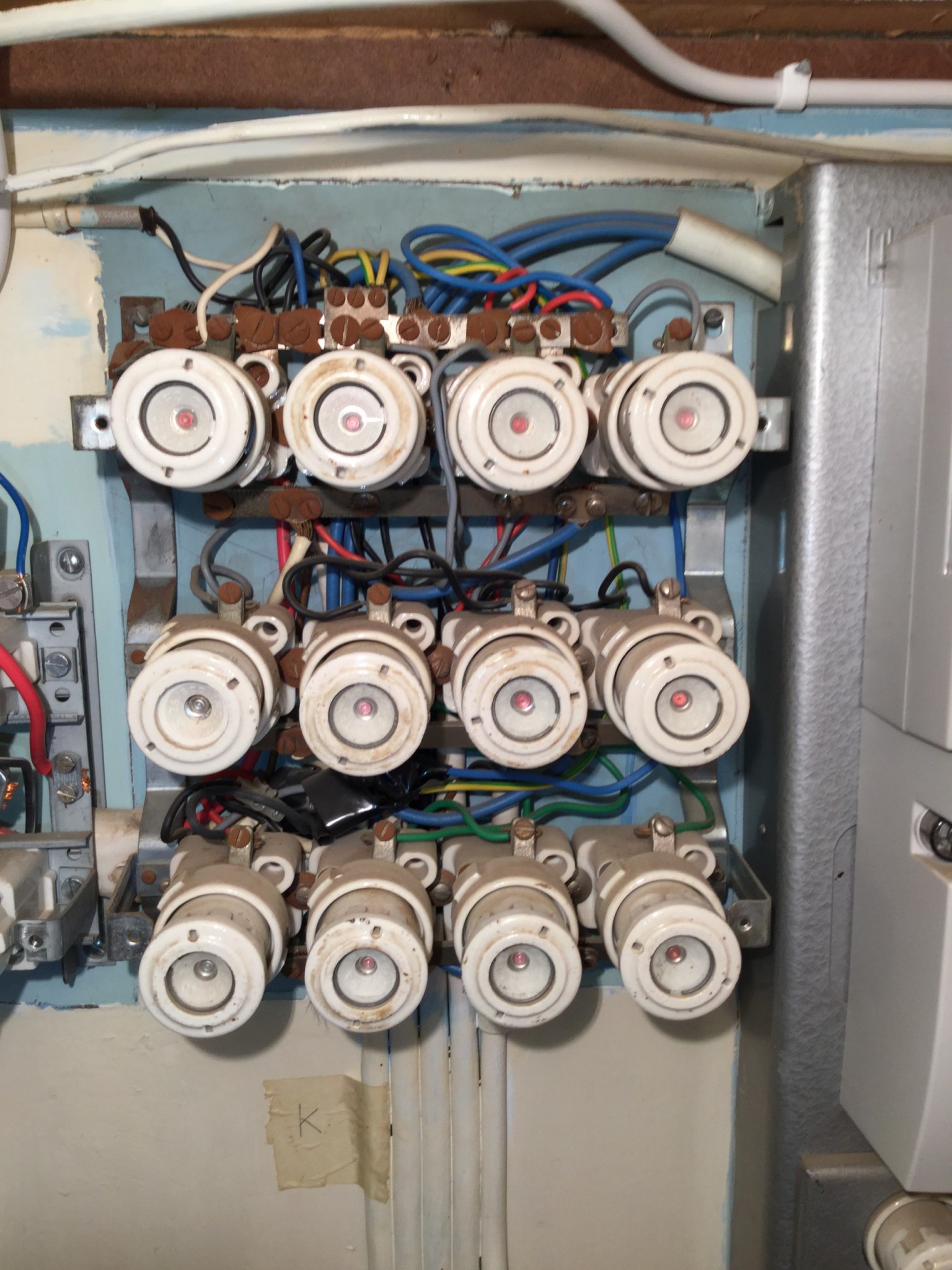

Öppnade det andra ursprungliga proppskåpet nyss, det större som finns till höger om det mindre, och noterade tre saker;
1) Det finns bruna partier inne i skåpet
2) Det finns el-tejp inne i skåpet
3) Och jag ser en skarvning.

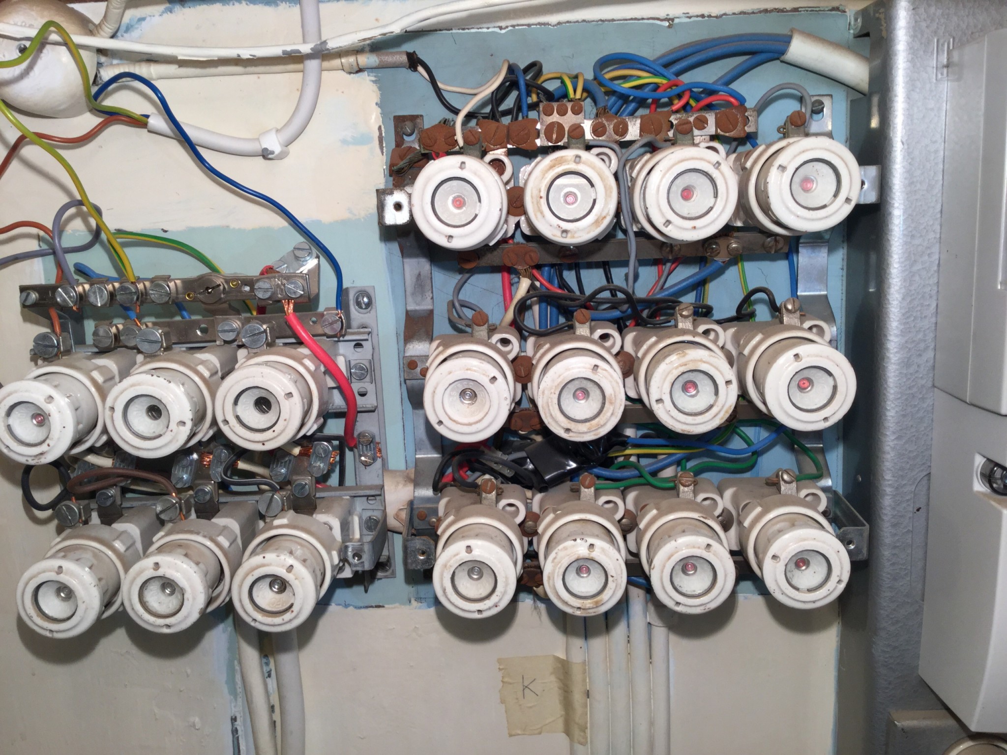

Det lilla skåpet ni redan fått på bild verkar fungera annorlunda än det större. I det mindre kopplar man ihop 3fas horisontellt medan man i det större (och äldre) skåpet kopplar ihop 3fas vertikalt.
Varför har jag en massa brunt inne i proppskåpet?

Ja, det är rost, och är det så rostigt och dant då får nog även en diazedkramare som jag erkänna att bäst före datum är passerat. Den behöver bytas ut.
Ajdå!! Den till vänster som såg så fin ut inuti!lars_stefan_axelsson skrev:
Någon som kan förklara hur detta större proppskåp är uppbyggt? Det "fattas" en särskild skena för Jord och Nolla, som på den lilla till vänster?? Istället finns det en skena där man verkar ha fäst allt möjligt..
Hobbyelektriker
· Värmland, Molkom
· 27 005 inlägg
Ja, den är så gammal att den inte har separata skenor för skyddsjord och nolla utan en enda gemensam. Det blir därmed svårt att installera en JFB för den.
Fasordningen är dock "normal", en fas per rad. Det är din lilla central som är lite udda, men små centraler med 6 säkringar brukar se ut så.

Det där var ju inte helt genomvackert... En intressant blandning av färger var det också. Rimligen måste det finnas lite dolda dragningar med rörutlopp eller har det funnits kablar med grön ledare? Läskigt också att man blandat såtillvida att svart kan vara både fas och nolla, som upplagt för förvirring. Undrar varför man gjort det? Fyra blåa ut från mätaren var också kreativt.... fast jag hade iofs fyra vita (utan märkning) i min central, så....Mogg skrev:Öppnade det andra ursprungliga proppskåpet nyss, det större som finns till höger om det mindre, och noterade tre saker;
Det bästa vore nog att byta allt, men det kanske inte är realistiskt?
Det verkar som att man började med gamla kablar och senare kopplade man på någon ny när det behövdes. Både gammal färgstandard och nyare. Hittade en helt lös brun kabel också. Vet inte än varifrån den kommer. Det här känns just nu..... skit!tommib skrev:Det där var ju inte helt genomvackert... En intressant blandning av färger var det också. Rimligen måste det finnas lite dolda dragningar med rörutlopp eller har det funnits kablar med grön ledare? Läskigt också att man blandat såtillvida att svart kan vara både fas och nolla, som upplagt för förvirring. Undrar varför man gjort det? Fyra blåa ut från mätaren var också kreativt.... fast jag hade iofs fyra vita (utan märkning) i min central, så....
I huset finns gamla kopplingar av porslin, en del kablar är täckta med bly istället för mjuk plast, någon porslinskoppling var lite bränd inuti och ibland kan stickkontakten på en del maskiner bli väldigt varm vid användning.
Fick dock ordnat problemet i det lilla skåpet och nu är den mindre jordkabeln ordentligt fäst i en egen skruv! Stängde av strömmen först..
EDIT; Måste tillägga att det finns en skillnad mellan de svarta kablarna. Ena är genomsvart medan den andre har liten en vit rand. Skillnaden mellan dem är ju inte helt glasklar, utan man måste titta noga på dem. Ja, som upplagt för förvirring..
Ser ut som det varit någon liten brand eller uppkolnining av ledare i den högra centralen. Rostangreppen är typiska för syraangrepp som frigjorts vid brand i PVC kablar, ser man till spridningen verkar centrum vara nånstans vid eltejp och skarvning i nedre vänstra delen.
Det verkar på annat du skriver som en bra ide att ta ett helhetsgrepp på din elinstallation, från central och hela vägen bortöver innan det blir problem.
