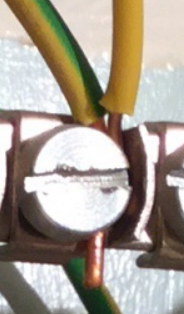

Ja, förutom att det ser fördjävligt ut så är det inte större fara på taket här
"Luftpumpskillen" ska du dock inte släppa in i huset igen, om han inte kan presentera goda skäl till det vi ser på bild. Lite mer intressant är ändå ledaren som sticker iväg till vänster. Den är inkopplad på PE-skenen, men uppfyller inte kraven på en separat framdragen skyddsledare. Någon har ändå försökt vara ordentlig och satt en klammer som han tycker var nödvändigt

Värmepumpskillen lovade att sätta upp den rena vita kabeln lite provisoriskt, då jag bygger om där innedelen sitter. Det var en garderob där förut. Fick ta bort en vägg, dörrkarmar, en bit av innertaket mm. Har satt upp paneler på väggarna, dock ej på den väggen porppskåpen sitter. Det ser lite provisoriskt ut, men det är inte värmepumpskillens fel.
Ett fel som han dock gjorde var fastsättandes av jordkabeln från fläkten. Den satt faktiskt lite lös i proppskåpet. Det var tur jag upptäckte det!

En sak som stör mig är att den grön/gula Jorden sitter lös i propppskåpet. Det känns inte trevligt och det är luftpumpskillen som satte dit den. Har provat att dra åt skruven, efter stt ha stängt strömmen, men den är helt åtdragen.
Jag vågar sätta denna Jordade i annan mutter på samma skena?
Om jag förstår det rätt, utifrån vad luftpumpskillen gjort, så gör man på samma sätt som han när man kopplar in fler 1faser? Jorden i Jordskenan, Nollan i skenan under och Fasen i proppen?
Den som kopplade in VP kan inte ha någon som hest kunskap om "eljobb", knappast någon med behörighet, för man får INTE lägga flera ledare under samma skruv. Och att ändå göra så när det finns lediga skruvar är lite svårt att förstå ??
Flytta jorden till en "ledig" skruv.

Bilden antyder att den gamla ledaren som satt där först är 2.5 mm² medan ledaren till pumpen är klenare, 1.5 mm². Det finns alltså inga förutsättningar alls att få den klenare ledaren att sitta hur hårt du än drar. Det är istället ett allvarligt fel från början att ens försöka.Mogg skrev:
Finns ju en ledig skruv på var sida, flytta den till någon av dem.
Innan jag läste ditt svar hade jag faktiskt reflekterat över just detta. Ja, den tjockare satt där först och problemet blir som du säger. Den klenare går inte att sätta fast!!Bo.Siltberg skrev:
Du verkar vara korrekt och "rättrogen" i ditt jobb och det gillar jag. Nä, i mitt fall är det stor skillnad i dimensionerna och så gör man ju inte.. Det blir på sikt ett säkerhetsproblem med kablar som kan flytta på sig..elmont skrev:
