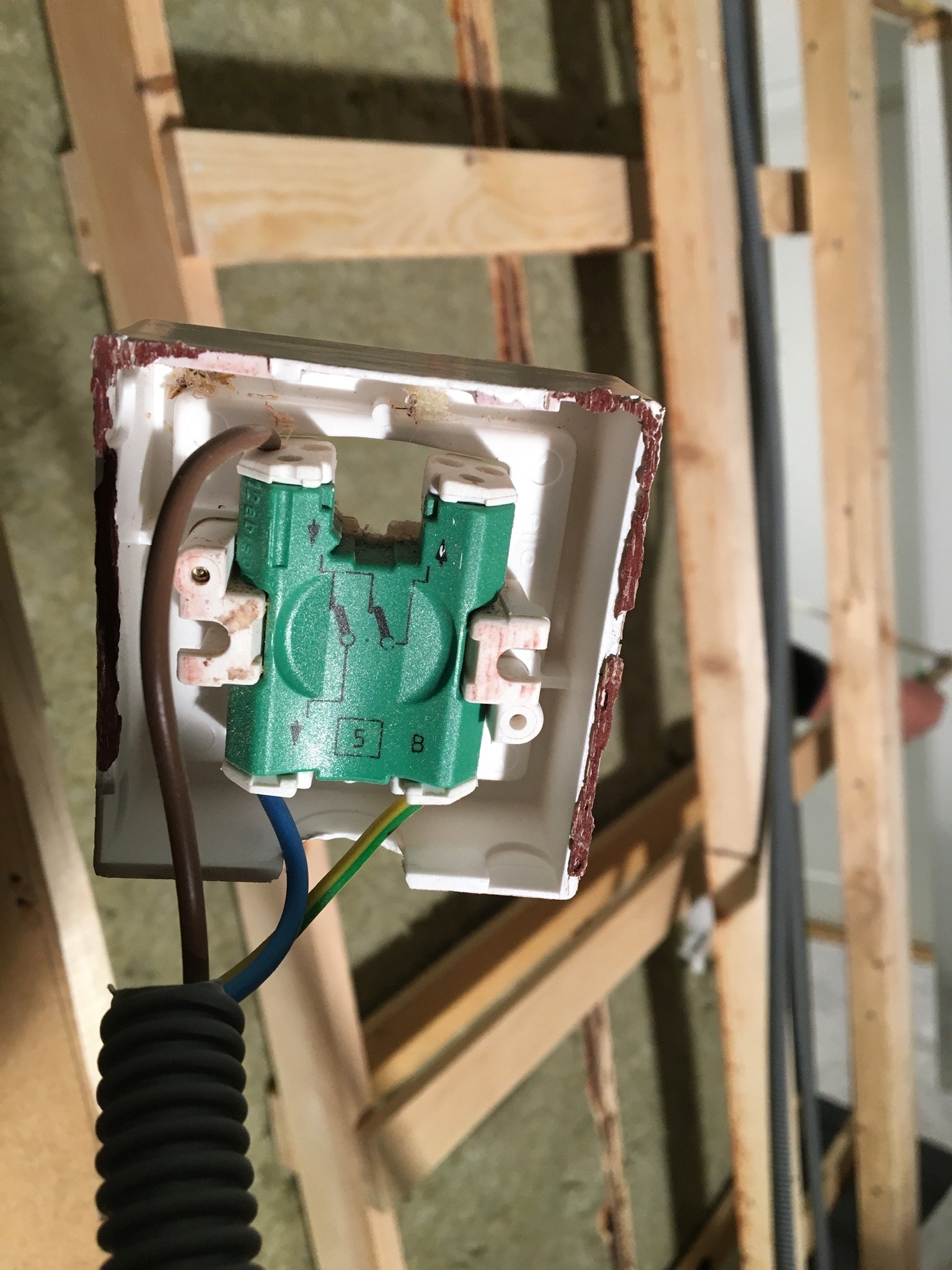

Hur ska jag koppla sladdarna till nya brytaren?
Var visst inte samma symboler på nya.
Tacksam för hjälp.

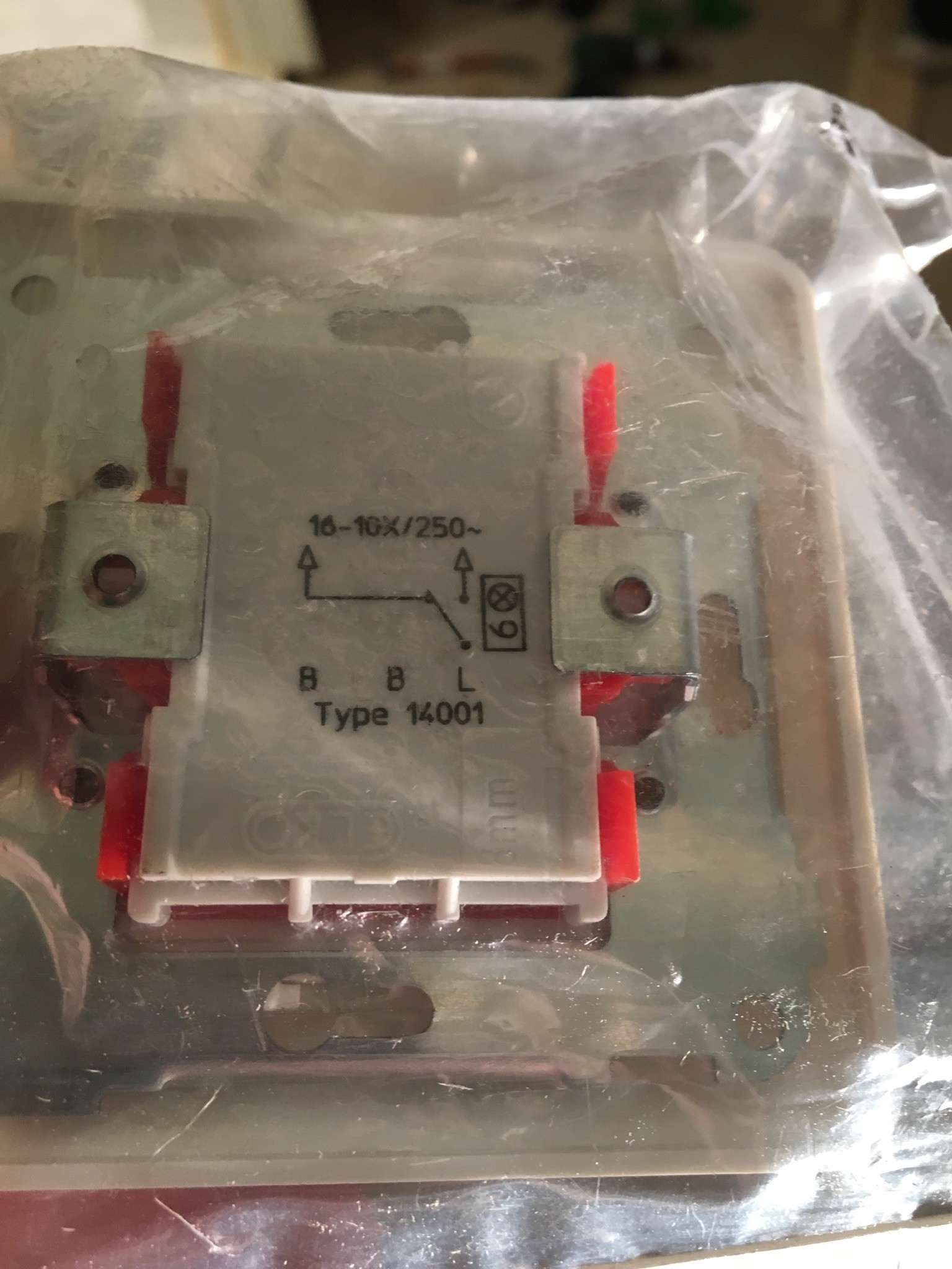

Varför en kronbrytare när du bara använder en knapp?
Men brun på L
Blå på en av pilarna
Gulgrön på ett B eller inte alls
På den gamla har vi tagit bort den andra sladden då bara en lampa ska användas.
Den nya hittade svärfar hemma så jag tänkte att jag använder den så slipper jag köpa en ny.

Och så vill jag bara påpeka att det INTE är en kronbrytare utan en enpolig/trapp och när brytaren ska användas som enpolig ska tändtråden ligga på den pil som är mitt för L. Vänder man sedan brytaren rätt vid montage tänds lampan "vid manöver uppåt" som den ska göra enligt EL-AMA

Brun på L
Blå på pil ovanför L
Jord på B
