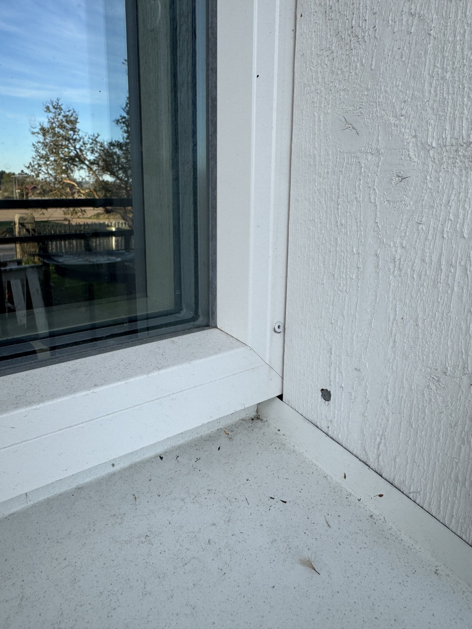

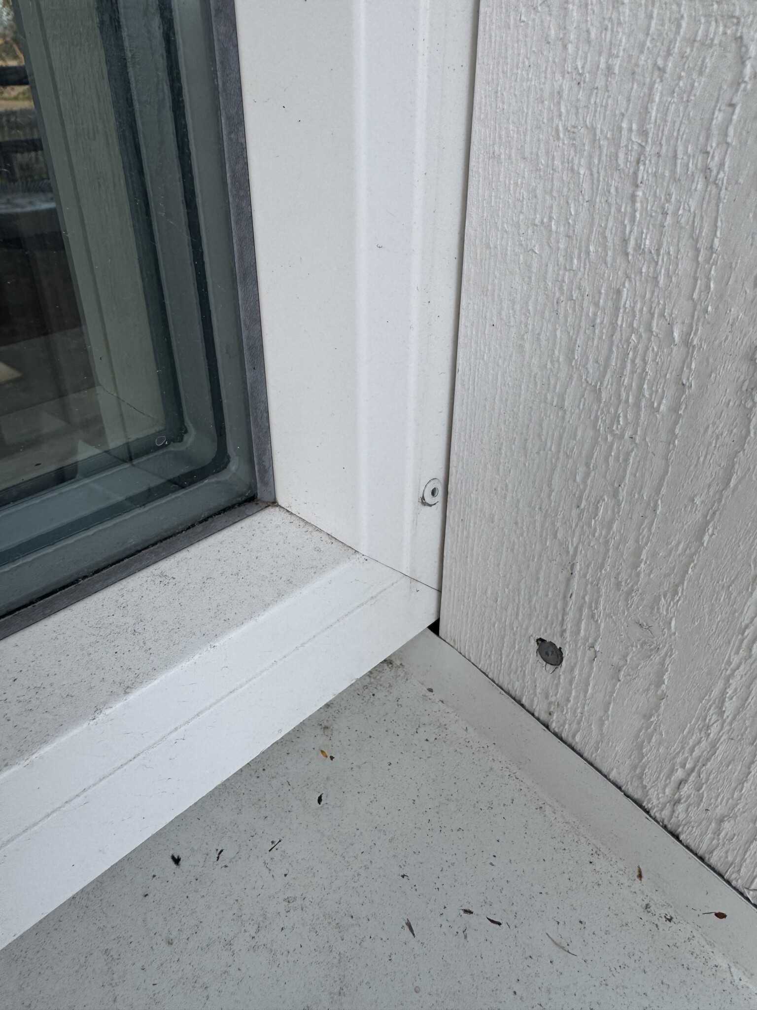

Vi tilläggsisolerade och satte ny träfasad för ett tag sedan, men regerade nu på att hantverkarna satt smyg/fönsterfoder på fönsterkarmen med kortsidan och inte efter att karmen slutat.
Vet inte om det är otydligt, men känns spontant som att smygarna borde satts längre ut? Så att smygens innersida ligger mot karmens yttersida.
Nu blir det ju också ett litet hål i hörnet som ni kan se på bilderna.
Tankar?

Det är rätt att fodren sitter mot framsidan av karmen, men fel att fönsterblecket inte går in under fodren. Som det nu är monterat kommer en del vatten att rinna ner mellan fönsterblecket och fodret, dvs in bakom fasaden. Huruvida det är ett reellt problem beror på hur utsatta fönstren är för slagregn.
Det är likadant på alla fönster, som är rätt utsatta för slagregn. Finns det något man kan göra för att lösa det, eller borde firman egentligen göra om alla fönster? Vi besiktigade huset efter renoveringen och besiktningsmannen nämnde inget om detta, vilket känns konstigt
Ju tightare montering mot fodren desto bättre.
Om fodren kupar eller vrider sig så det blir glipor så är det väl antingen att försöka spika/skruva fast plåtuppviket mot fodret och/eller kladda dit ngn utefog.
