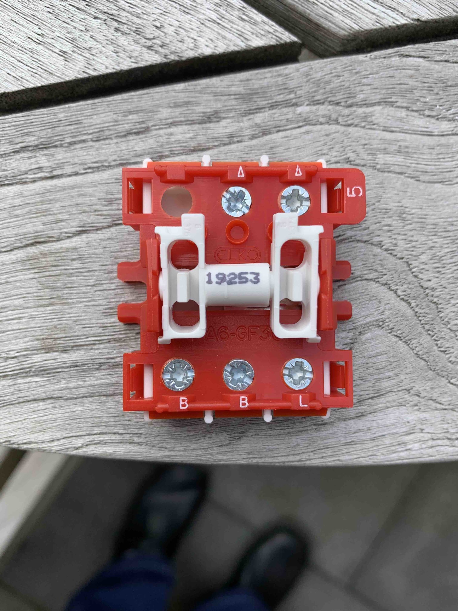

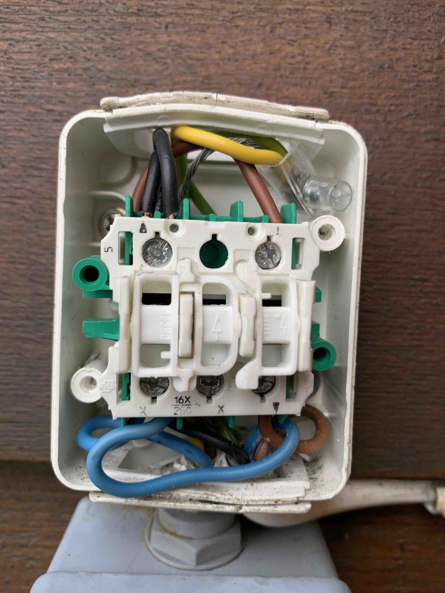

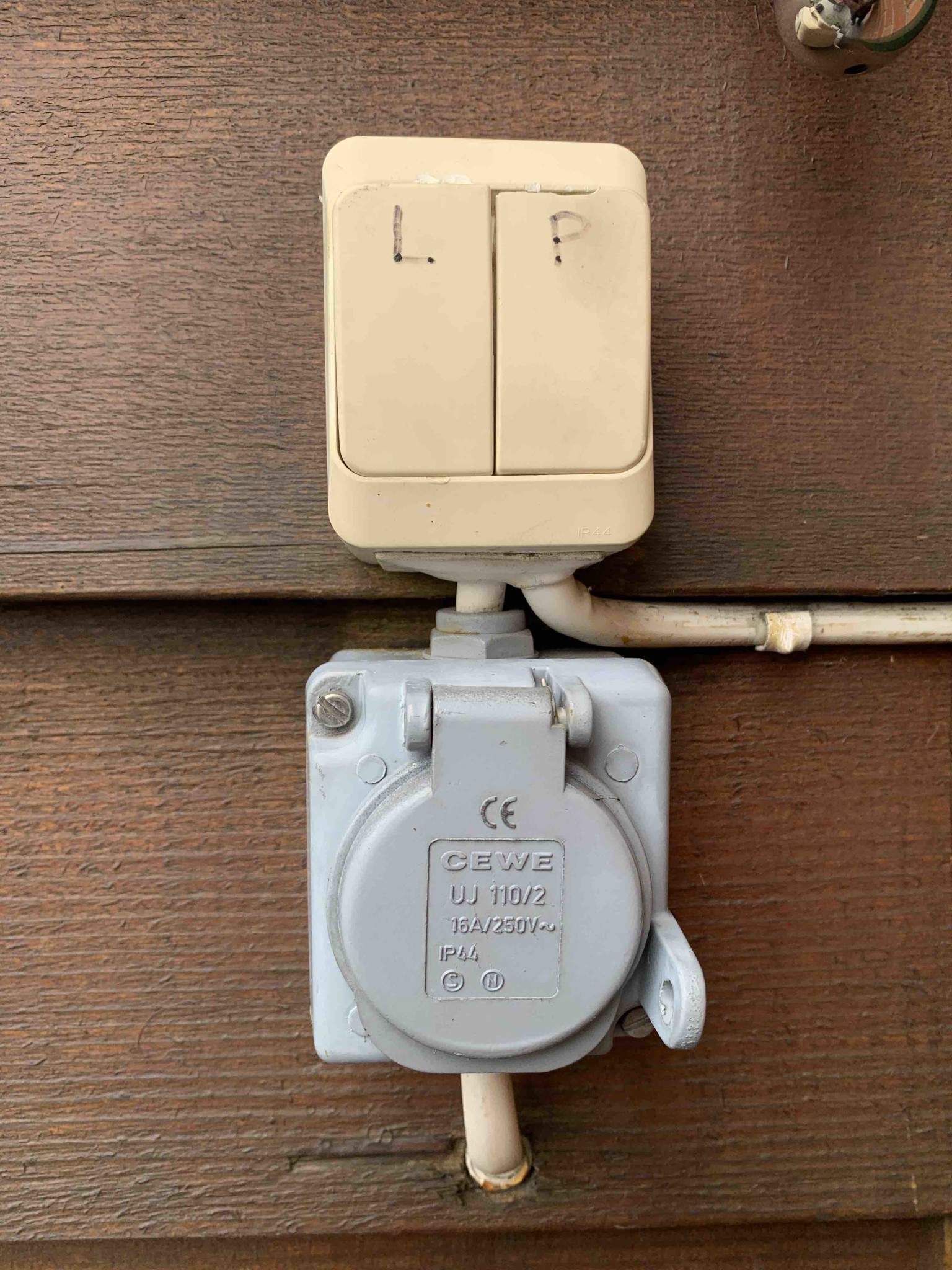

Hej, behöver lite hjälp här. Den gamla strömbrytaren börjar vittra sönder, så jag behöver byta. Är osäker på hur kablarna skall kopplas i den nya brytaren. Elinstallationen är från cirka 2005. Tack på förhand.
. Gammal sliten strömbrytare med synlig CE-märkning och installationsdetaljer på en trävägg.
En gammal sliten strömbrytare öppnad uppvisar anslutna kablar och skruvterminaler, behov av utbyte.
Översiktsbild av en röd och vit elströmbrytare som hålls i handen, med synliga skruvanslutningar och modellnummer.
L , här kopplar du inkommande fas, svårt eller brun tråd som kommer från uttaget under.
Pil 1, här kopplat du tändtråd, alltså den som går till lampa 1.
Pil 2 till lampa 2
X eller b är kopplingsplintar för vidarekoppling

Komplement till ovanstående
”Inkommande fas” ser ut att vara den bruna kabeln uppe i högra hörnet. Men du borde verkligen mäta med en voltmeter innan du kopplar in det...........
RichardH
Värt att notera är att de två ”X” eller ”B” plintarna är inte sammankopplade med varandra, så ska man koppla vidare måste kablarna ligga under samma plint.
Dom är också bra för att ”parkera” en ledare som inte används.
