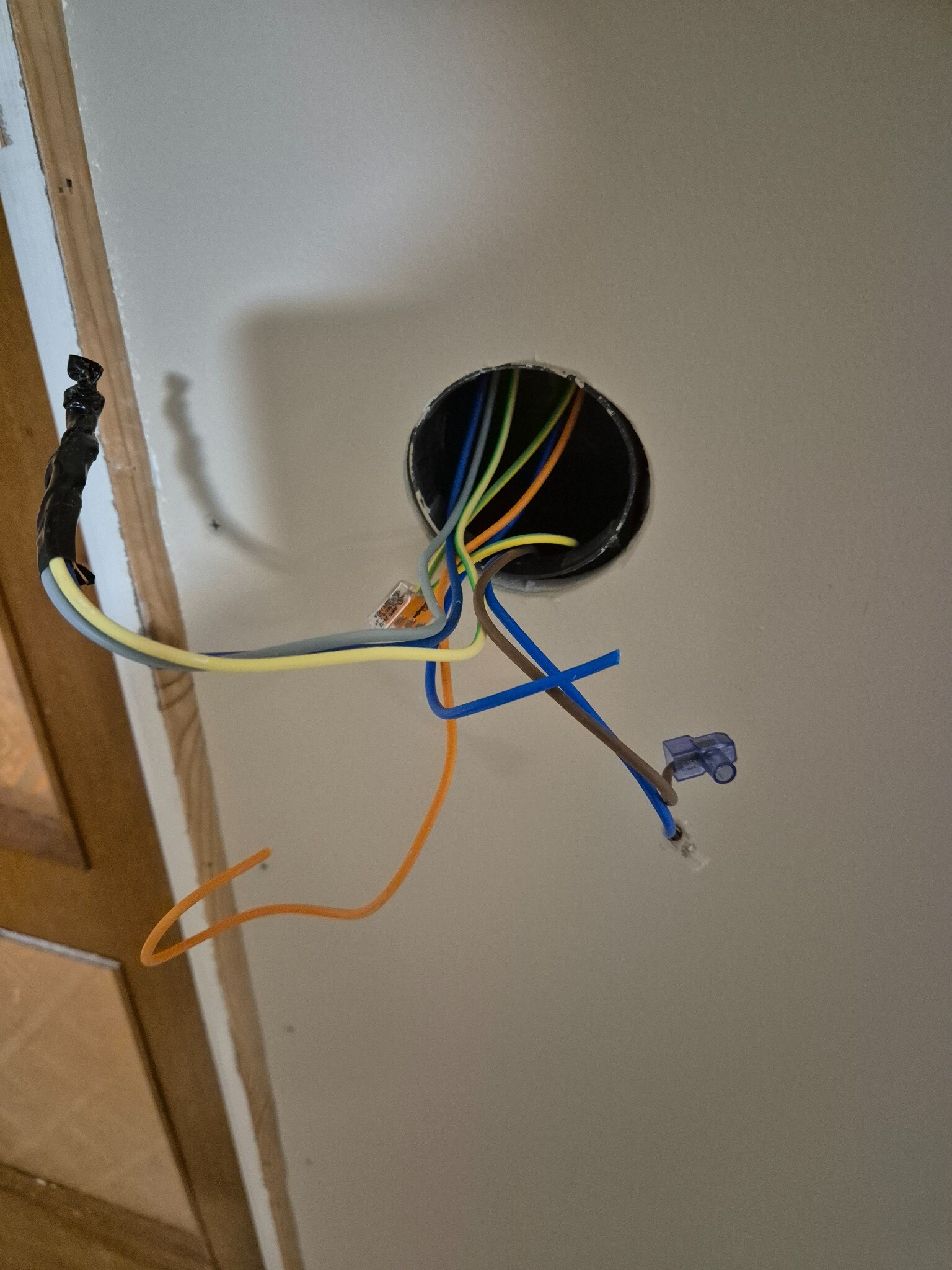

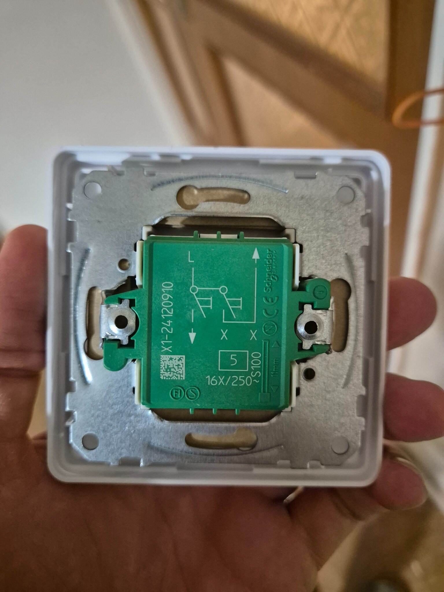

Jag ska koppla in en strömbrytare (Kron, Schneider, se bild) men är lite osäker på hur det ska kopplas.
I dosan finns:
  • En ingång med brun, blå och jord.
  • Två utgångar till taklampor:
    • En med blå, grå och jord.
    • En med blå, orange och jord.
Hur ska dessa kopplas till brytaren?
Min tanke är att brun ska till L, orange/grå till utgången, och att blå och jord bara ska skarvas ihop (vidare). Men jag vill gärna få det bekräftat innan jag gör något fel.
Bifogar bilder på dosan och brytaren.
Tack på förhand! 🙏

Är det nydragna trådar?
Arbetshypotes:
De tre blåa i en toppklämma, tex Wago 221-413, de tre gulgröna i en toppklämma, den bruna på "L", den grå på ena "pil ut" och den orange på andra "pil ut".
Ja det stämmer.
