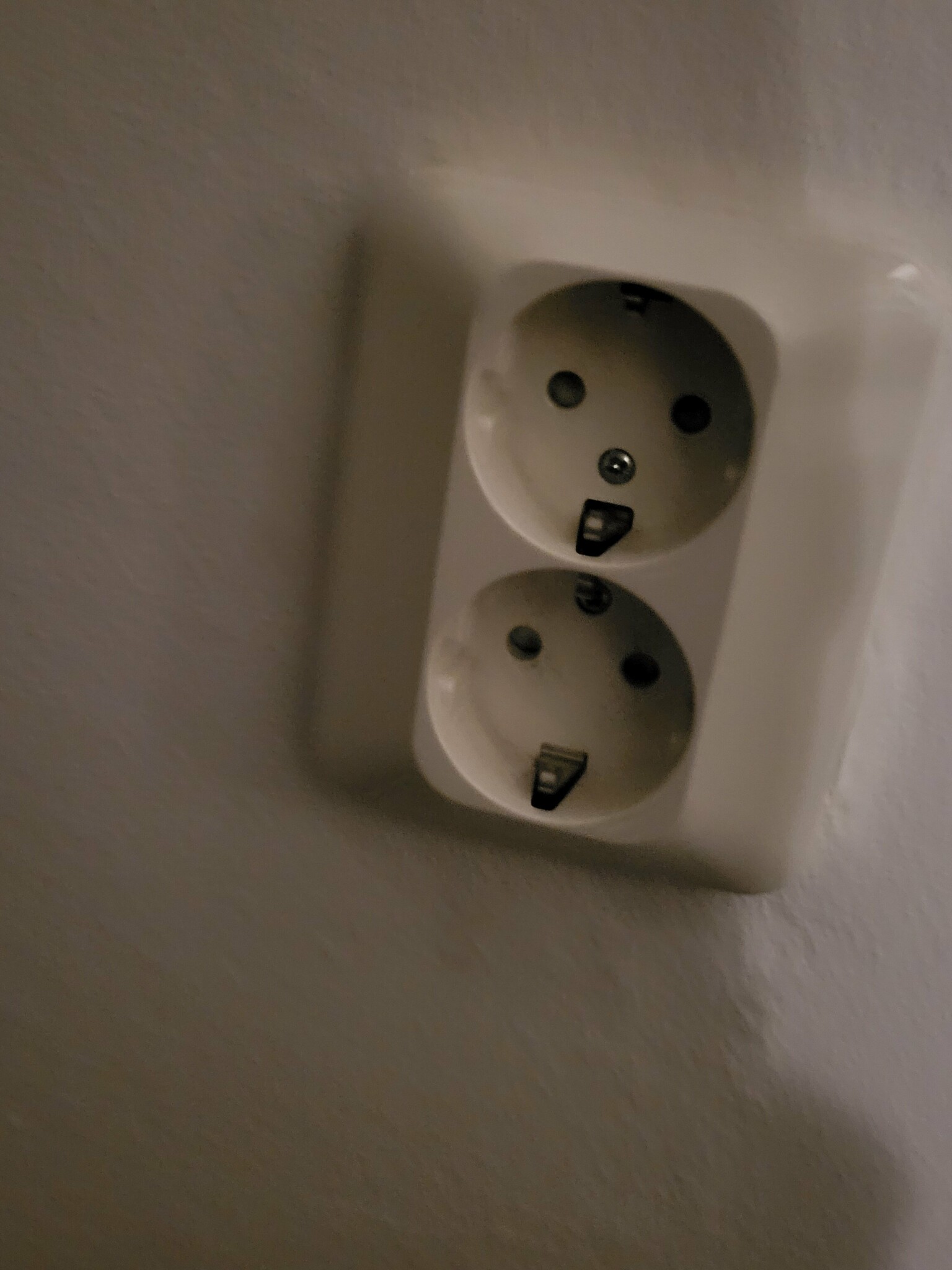

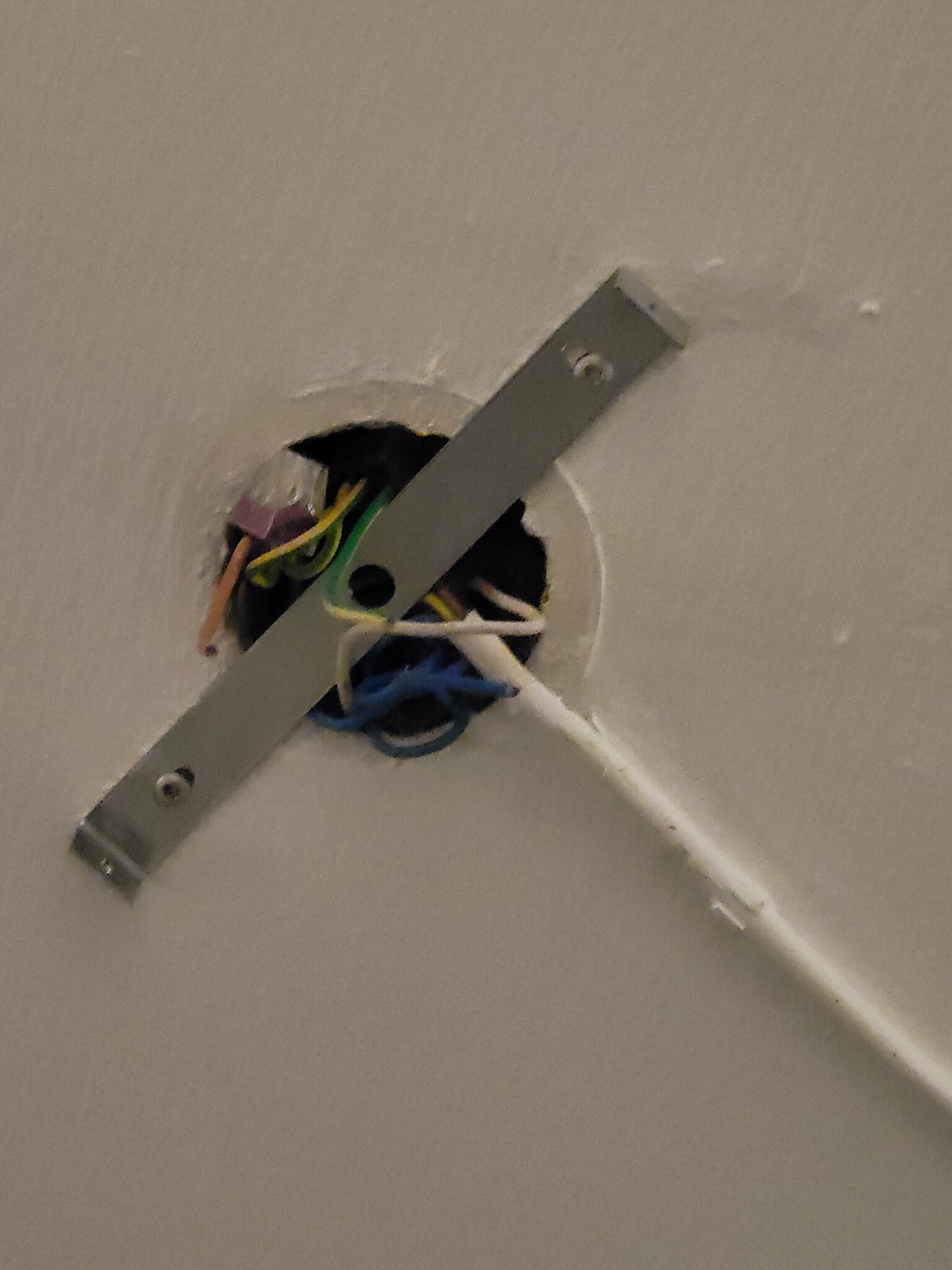

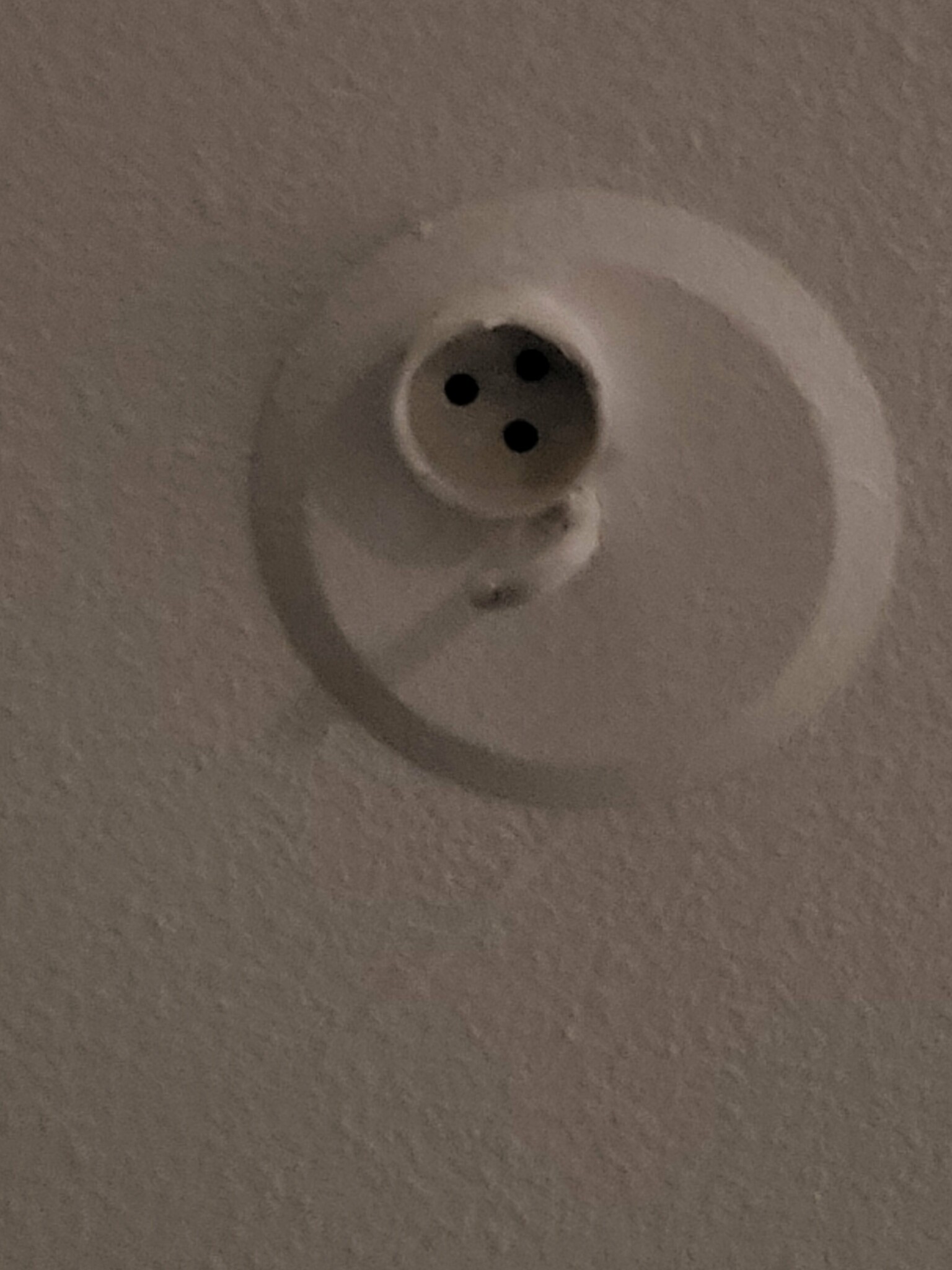

Jag har nyligen flyttat till en bostadsrätt och försöker nu få upp lite taklampor. I ett av sovrummen har jag en takdosa som jag gissar på är ojordad? Se bild. Men uttagen är jordade om man tittar på själva uttagen på vägg. När det är blandat i ett rum vad ska jag tänka på? Till detta rum har jag köpt en lampa i metall men blir lite osäker så denna inte blir strömförande...

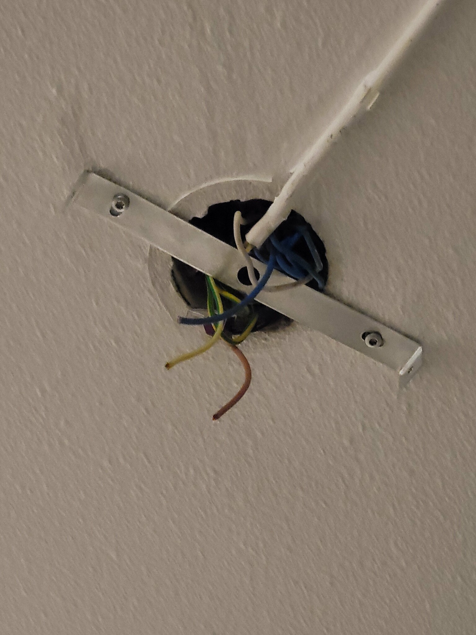

I vardagsrummet ser det ut så här, 3 st kablar. Förra ägaren hade en spotlights i taket. Det är väl jordat? Vad ska jag tänka på här när jag ska koppla lampa här?

Om du har jordade uttag bör även lampkontakten vara jordad, så kanske läge att byta den - är inte ens jordledaren framdragen så måpste du kontatka elektriker.A A-LB skrev:Jag har nyligen flyttat till en bostadsrätt och försöker nu få upp lite taklampor. I ett av sovrummen har jag en takdosa som jag gissar på är ojordad? Se bild. Men uttagen är jordade om man tittar på själva uttagen på vägg. När det är blandat i ett rum vad ska jag tänka på? Till detta rum har jag köpt en lampa i metall men blir lite osäker så denna inte blir strömförande...
Men använder du en lampa som är ojordad så spelar det ju dock mindre roll i praktiken, då bör den vara dubbelisolerad också om den är godkänd.
På samma sätt med de lampor som kopplas direkt: Har dom inte en jordanslutning så komemr ju den ledaren vara okopplad, men då är lamporna också konstruerade så.

De där kablarna där det syns gröngul tråd. Man ser för lite för att avgöra om det finns jord fram till dosan, eller om det bara finns gröngul i de lösa kablarna.

När det gäller de ojordade takuttagen, i rum med jordade vägguttag, så är det fel. Man borde kontrollera att vägguttagen verkligen är jordade, att de alltså har en jordtråd ansluten. Innan dess vet vi inte säkert om det är fel på takuttaget eller vägguttagen.
Om vi antar att felet är ojordade takuttag. Så är det som sagt fel. Men det är inte fråga om akut livsfara. Det blir farligt om du använder en lampa som bör jordas, och det blir fel på den så att höljet blir strömförande, och du samtidigt håller i ex. en jordad maskin, eller på annat sätt har kontakt med jord med ngn del av kroppen. Något som låter fullkomligt orimligt att dte skulle ske. Men det är inte fullt så osannolikt som man skulle kunna tro. Så situationen bör åtgärdas. Men det är inte nivån att utrymma huset och stänga av all el.
Men i väntan på att det åtgärdas, ex. nästa hång du har en elektriker där, så kan man undvika att ha lampor som skall jordas i rummet, utan välj dubbelisolerade lampor (symbol med två kvadrater i varandra), sådana skall inte jordas, men får användas i jordade rum. Och om du har fel typ av lampa, så undvik att ha en jordad lampa hängande lågt över ex. ett soffbord. Sannolikheten att man håller i något jordat samtidigt som man står på tå och vidrör taklampan är avsevärt lägre än att man ex. tillfälligt flyttat soffbordet och drar den lågt hängande lampan i sidled för att passera med någon maskin i handen.
Och i rummet med gröngula trådar. Där MÅSTE man kontrollera att de verkligen är jord innan man ansluter något. OM det visar sig att någon valt att använda gröngult till ngt annat än jord så blir det en akut livsfarlig situation om man kopplar detta fel. Man kan aldrig lita på färger i elsammanhang. De vägleder en till en gissning, men gissningen MÅSTE verifieras.

Tack för alla svar! Nu har jag lite mer info hur det ligger till. Jo, tyvärr såg det ut så med kablarna hängandes när jag flyttade in. Har bestämt mig för att ta hit en elektriker så får vi se vad som kan hittas...A A-LB skrev:Jag har nyligen flyttat till en bostadsrätt och försöker nu få upp lite taklampor. I ett av sovrummen har jag en takdosa som jag gissar på är ojordad? Se bild. Men uttagen är jordade om man tittar på själva uttagen på vägg. När det är blandat i ett rum vad ska jag tänka på? Till detta rum har jag köpt en lampa i metall men blir lite osäker så denna inte blir strömförande...

Försök få förra ägaren att betala. Denne har lämnat efter sig en felaktig anläggningen i flera bemärkelser. Det borde ha suttit korrekt typ av lamputtag i taket istället för dessa dinglande sladdar.
