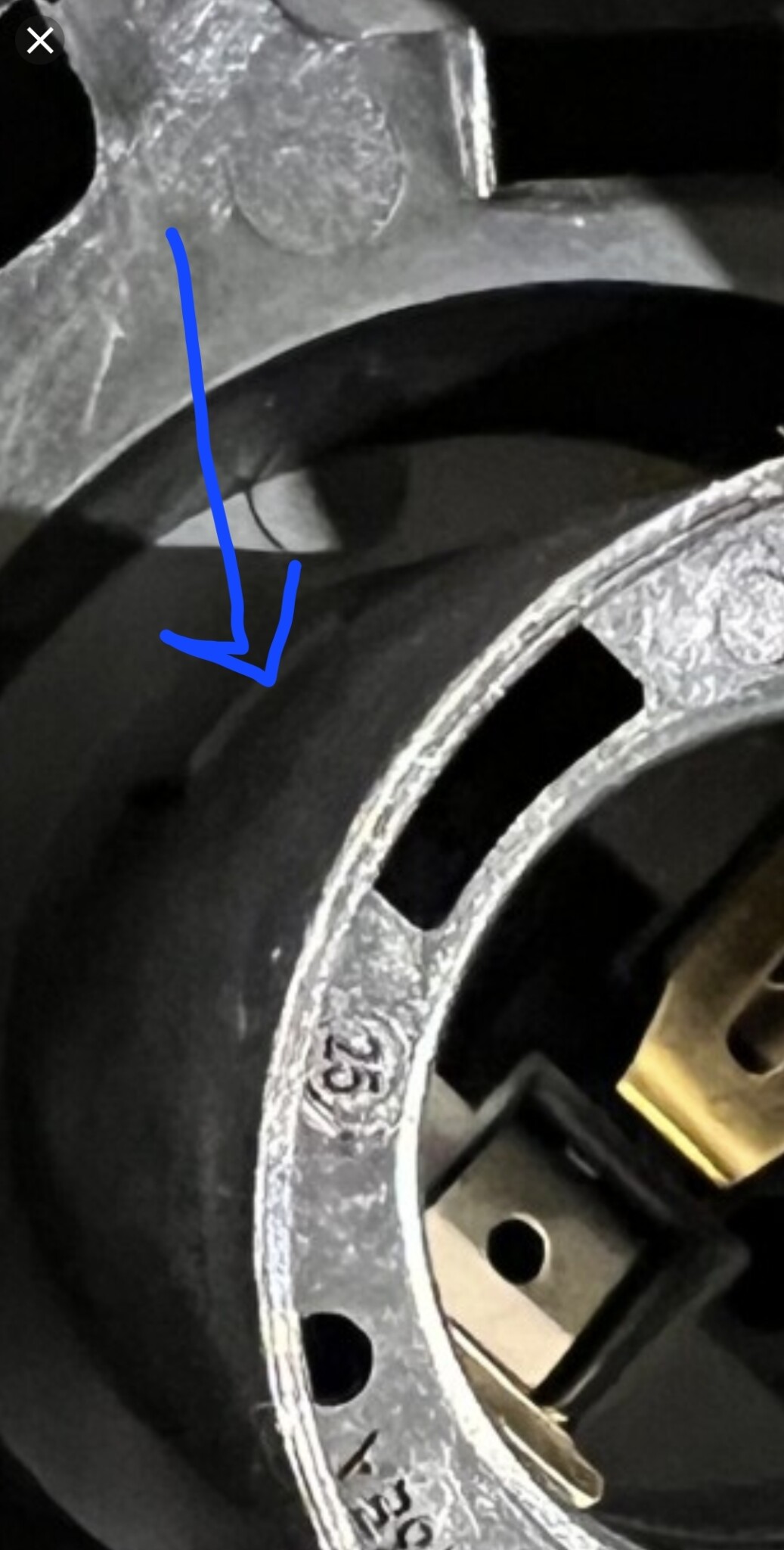

Det är alltså här det är en flärp, för att öppna själva lampsockeln/lamphållaren, ja jag var nog lite otydlig,
Fäste på lampsockel med blå pil som markerar plats för att öppna den.
Ok 👍
Dock är det omöjligt att få i fingrarna där & klämma åt. 🤷‍♂️😅
Måste ha ngt smalt verktyg till det på ngt sätt.
