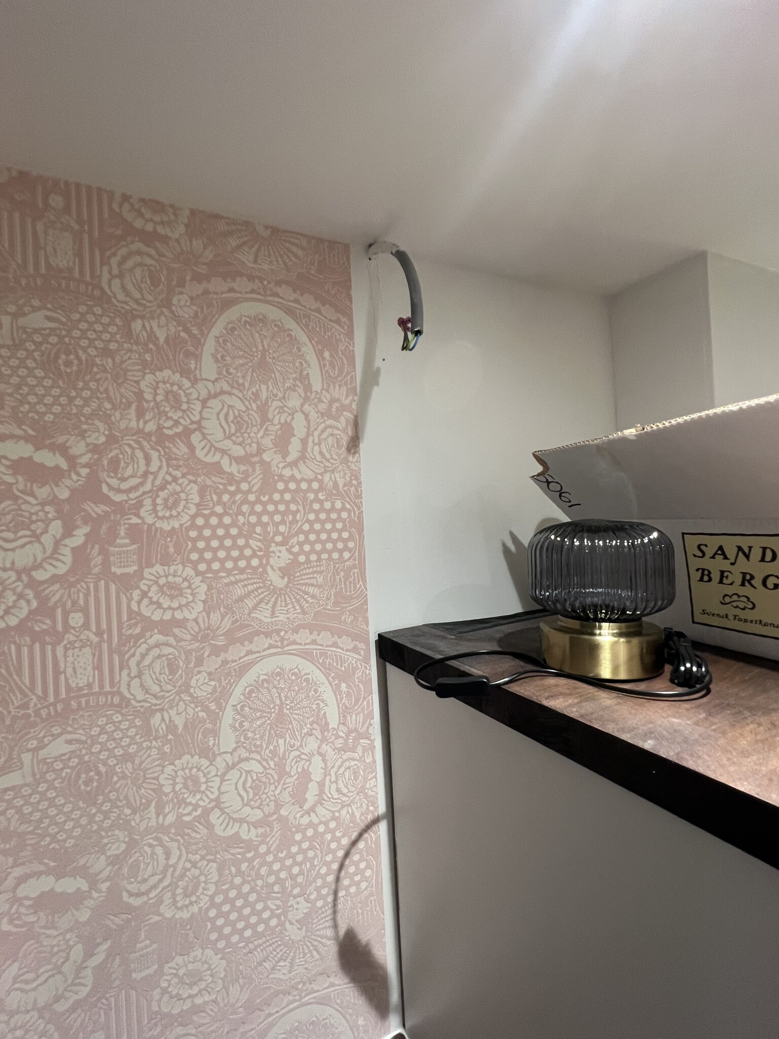

Drog fram el för en vägglampa innan hela köket byggdes utan att egentligen veta exakt hur jag ville ha det.
Nu har jag lite svårt att veta hur jag ska få till detta snyggast.
Väggen ska tapetseras klart. Lampan som ligger där ska monteras på väggen en bit ner från där elen kommer fram vid väggen/taket.

Tänker att jag fräser in kabelröret i gipsen isf.
Jag antar att det inte är att rekommendera?
Har annars tänkt att jag sätter en infälld kontakt precis där elen från väggen kommer ut men vill helst inte ha en kontakt där.

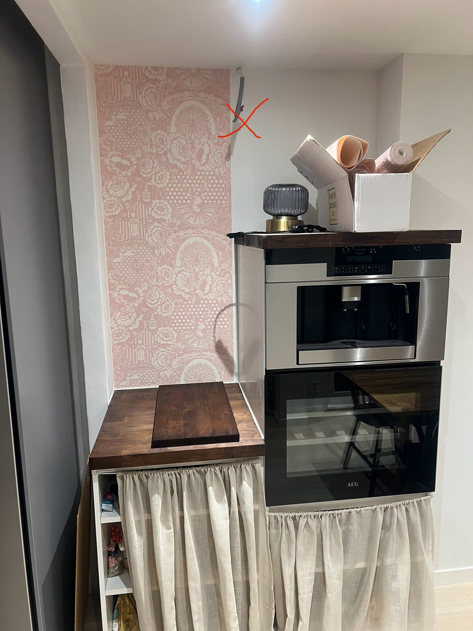

Var skall den sitta?
Där jag gjort ett rött kryss. Lampan ser du på bänken.
  • Kökshörna med rosa tapet, rött kryss på väggen; lampa på bänken bredvid kartong och rullade papper, ugn under bänkskiva.

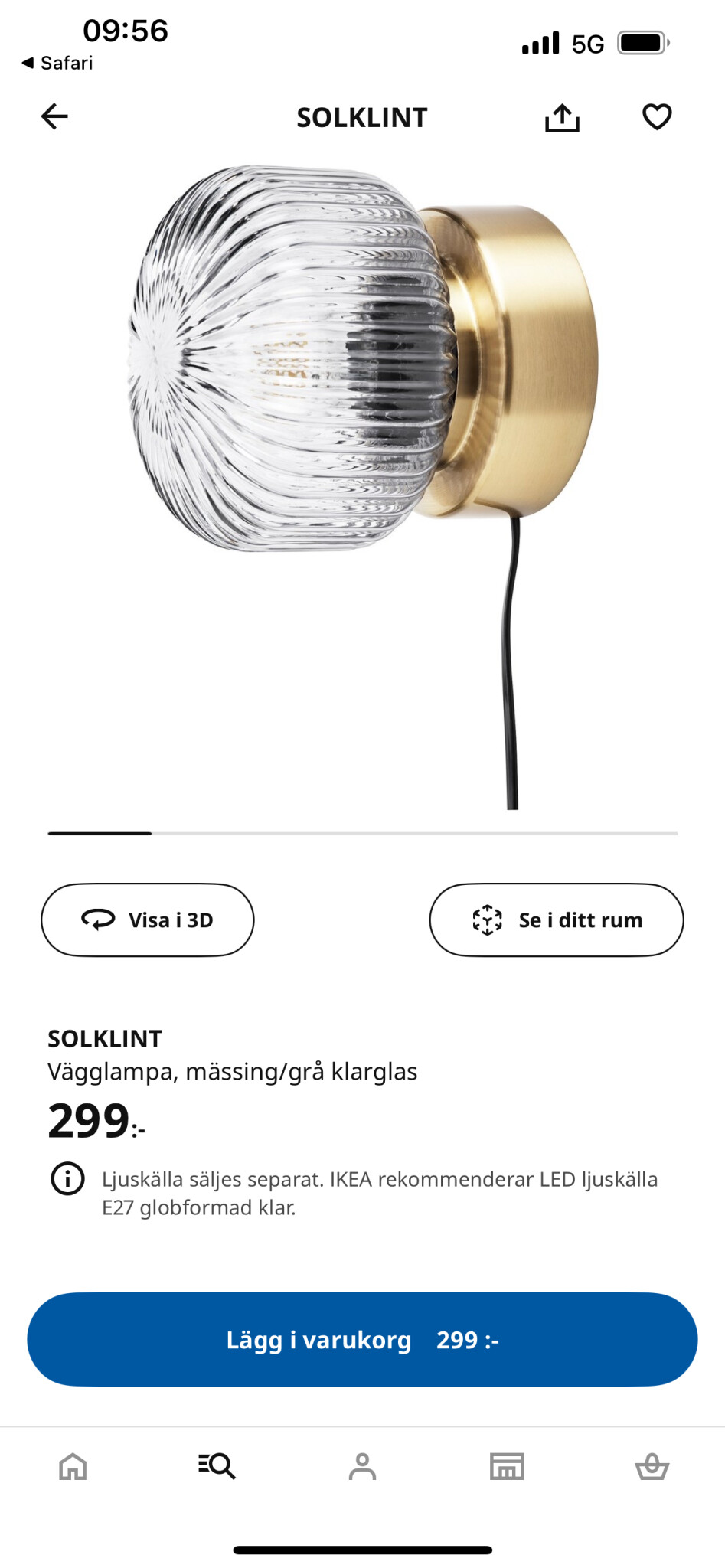

Exakt vilken armatur har du tänkt?
Ikea solklint
Ligger på hyllan också på en av bilderna.
Mitt bekymmer är alltså att kabeln från väggen kommer längst upp från taket.
Min undran är om den går att koppla på armaturen direkt? Kan jag ta bort den kabeln som idag hör till armaturen? Den har idag en kontakt & relä på kabeln.
Om inte det är rätt hur gör jag det annars snyggt?
  • Vägglampa IKEA Solklint i mässing och klarglas visas med svart kabel, säljs för 299 kr.
Det finns inget relä på lampsladden, utan det är en helt vanlig sladdströmbrytare.

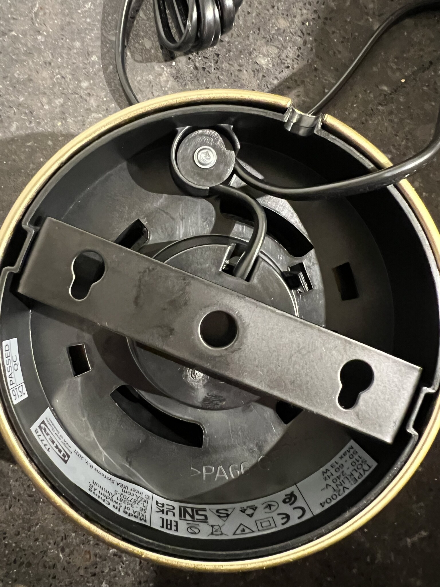

Om man kollar i monteringsanvisningen så står det att en "behörig" kan/ska byta lampsladden om den är trasig. Alltså ska det gå att byta lampsladden, däremot är det inte säkert att det är "lätt".
Sen är frågan vilken på av kabel som går att ansluta i armaturen, samt hur.
Så en bild på baksidan av armaturen skulle vara bra, även en bild framifrån på lampsockeln.

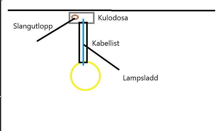

Kanske nått sånthär då?
Diagram över eldragning med kulodosa, slangutlopp, kabellist och lampsladd.
Ska du få det osynligt måste det fällas in i väggen.

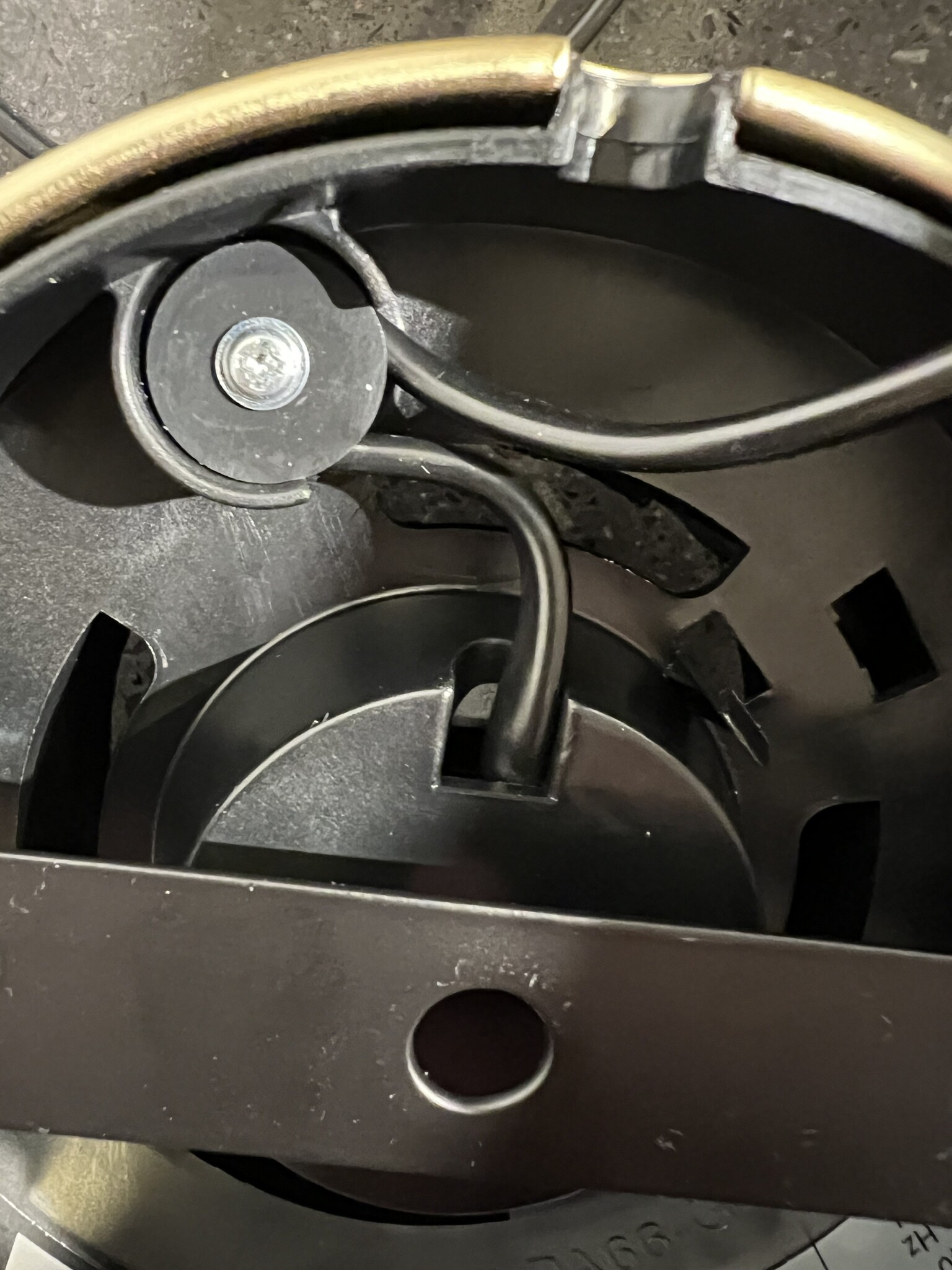

Jag har kollat nu, det går inte att montera bort den gamla kabeln. Inkapslad i sluten plast.
Jag måste klippa den & montera den med wago.
Det ska väl inte vara några konstigheter väl?
Jag lägger wagosen inuti/bakom lamphållaren.
Kan ju omöjligt innebära några risker väl?
Koppla rätt är ju inget som kan gå fel med trådarna & skulle det mot förmodan sitta en trafo inkapslad, vilket jag har svårt att tro, så blir det ju exakt samma.

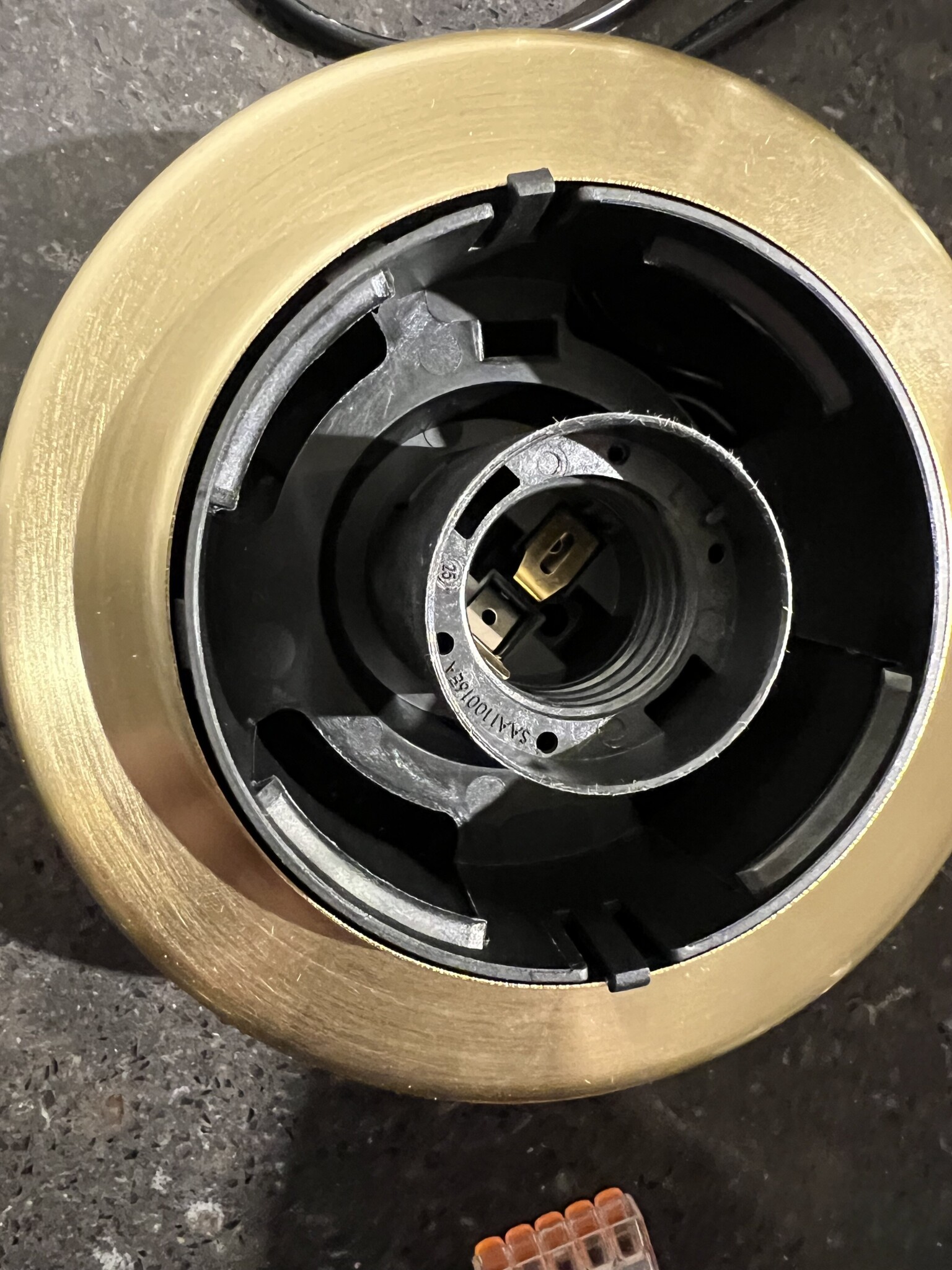

Här är bild på hur armaturen ser ut under. Insvetsad koppling i lampan. Så kabeln går inte att byta.
  • Inre del av lampan med insvetsad koppling och fast monterad kabel i plast, vilket gör det svårt att byta kabel utan att klippa och använda wago-kopplingar.

Ingen risk att koppla fel men som vanligt rätt skalad kabel och få med alla kardeler i kopplingen. Sen kanske det är mekkigt att få in en ny kabel i armaturen men koppling.
En snyggt spikad kulo är aldrig fel :)
Ja jag kanske ska sätta en dosa, men kapa kabeln & ordentligt i wago är ok ändå?
Ifall jag skippar kulo alltså
Lampsockeln är öppningsbar, två flärpar på utsidan, så det är inte särskilt svårt att byta kabeln.
Jag hade satt en liten kulodosa uppe vid taket över rörutloppet, sen en kulokabel ner till platsen för armaturen. Hade klippt lampsladden en bit utanför armaturen, och kopplat ihop kulokabeln & lampsladden i lämplig kopplingsplint bakom armaturfoten.
