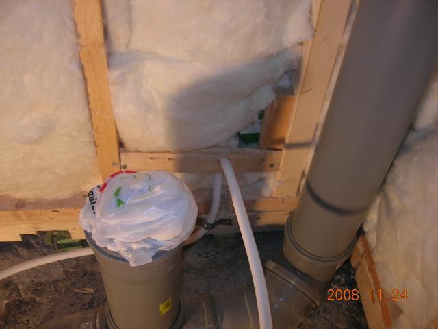

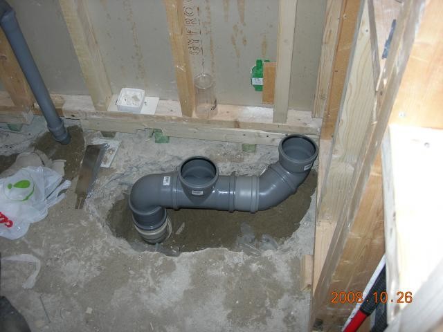

Det låter som mitt badrum som jag precis byggt. Jag kopplade in mig på bottenvåningens toalettavluftning och drog upp den till övervåningen. Avloppsröret "gömde" jag i ett nytt hörn i badrummet där nere och så satte jag en vanlig vägghängd toalett på övervåningen eftersom jag inte fick plats med en vanlig pga golvbjälkar i övervåningensgolv. Från toaletten på övervåningen gick jag sedan vidare med luftning upp på taket. Funkar bra för mig trots 2 st 90 böjar.
Bilderna visar nedre badrum och hur avloppet nu går upp till övervåning.
