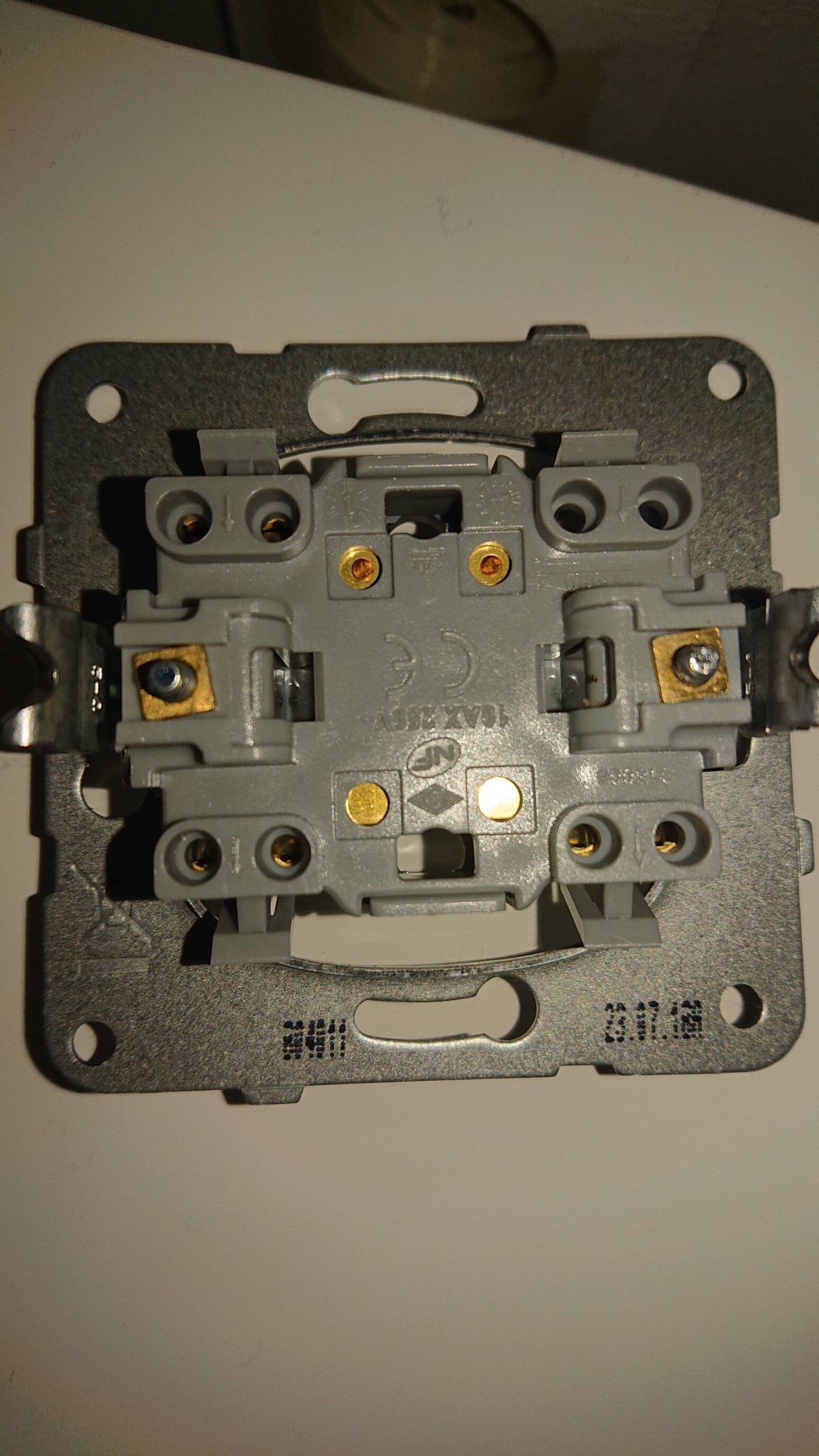

Köpte en dubbeltrapp strömbrytare på biltema, ska byta en äldre som sitter i huset.
Grejen är, jag vet inte vad som är vad.
Och det framgår inte på den nya strömbrytaren vart allt ska sitta..
Böt tidigare uttag i köket och då fanns det grön/gul jod, blå nolla och vit kabel.(dimbar)

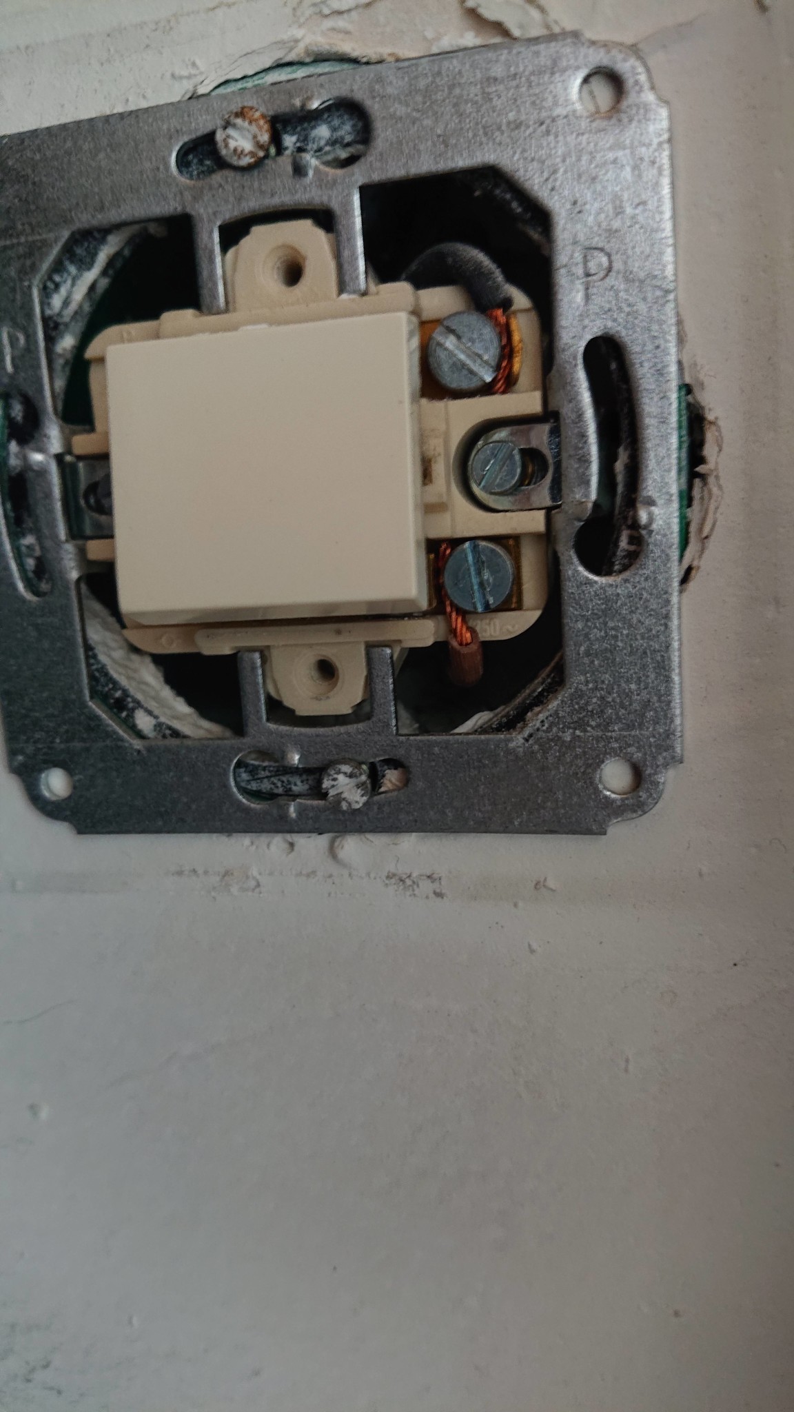

Hej
Den gamla brytare hade två knappar.
Jag öppnade upp annan äldre brytare fast med bara en knapp i ett annat rum.
Den ser ut såhär (se bifogad fil).
Jag kastade biltema skrotet och köper schneider på bauhaus.

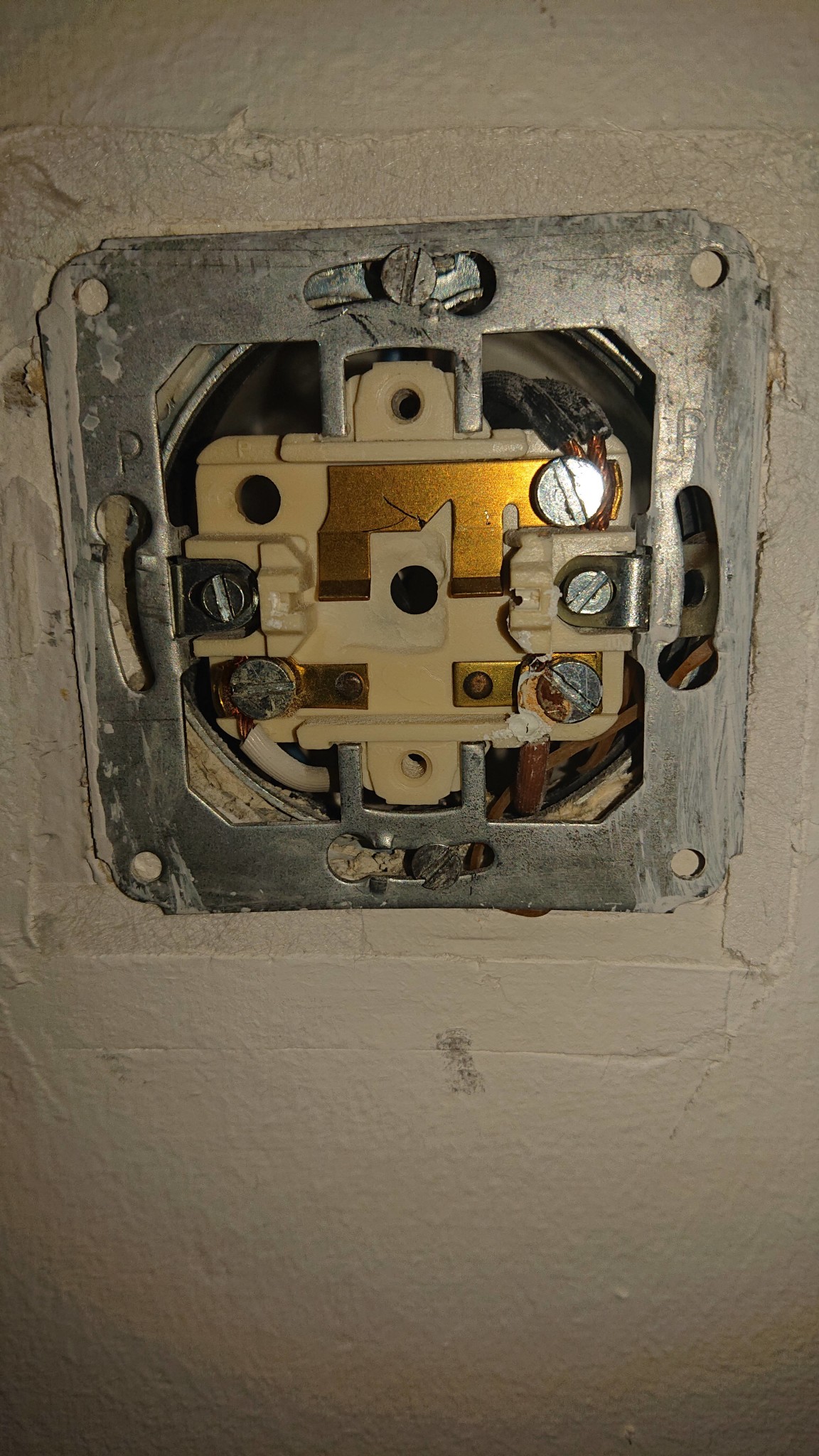

Av nyfikenhey öppnade jag även upp och titta i en gammal lampkontakt i samma rum.
Där sitter det Brun och Blå ojordat uttag.
Svart och vit finns inkapslade med plasthatt i hålet.
Svart är alltså tändtrådar och brun fas men vad är vit?

Du får fortsätta att titta i dosor för att reda ut detta. Att du har en brun tändtråd vid lamputtaget är ingen garanti för att tändtråden är brun även vid strömbrytaren. Den kan byta färg i en kopplingsdosa. Vit kan t.ex vara en tändtråd eller mellantråd som inte längre används. Det framgår inte av din text ifall det handlar om en trappkoppling.
Kom på en jag kan kika i imorgon.

Men det vore bra med lite grundinformation här.
Är det trappkopplat? Alltså att du kan tända en lampa från två (eller fler) olika brytare?
Om det i lampkontakten sitter en brun och blå, så är brun eller blå tändtråd, oftast är blå nolla, så en god gissning är att brun är tändtråd.
