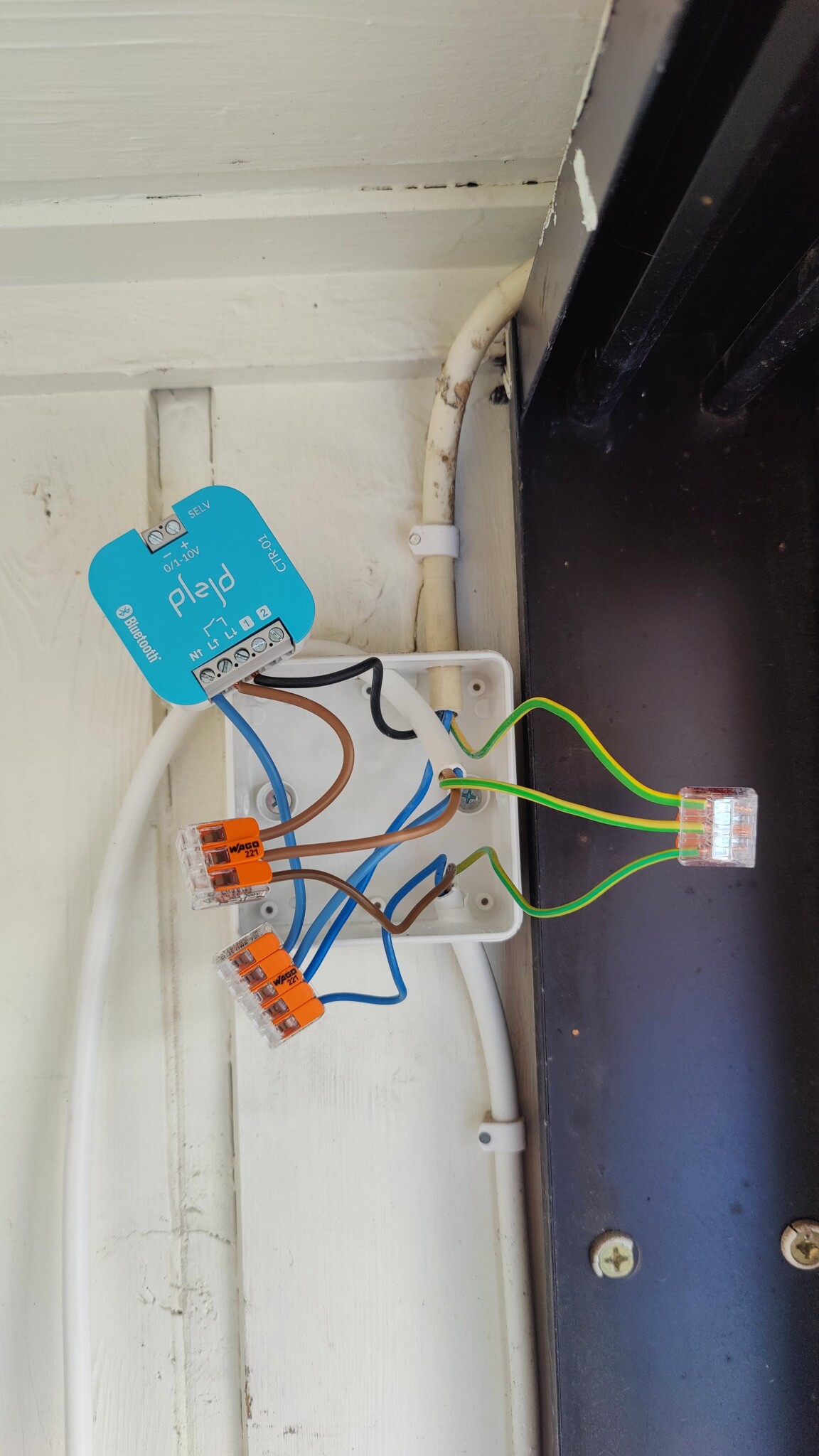

Hej! Tog ett litet uppehåll (åka skidor 😉) så visar slutresultatet för godkännande eller kommentarer!
Hälsningar
Eva
Ps. Den vitare, nya kabeln går till infravärmaren, den andra till Plejd lampan

Mikael_L
👍 Det ser bra ut.
Förutom att du måste se till att den där nya kabeln blir klamrad.
Tänk på att klamringen även utgör dragavlastning, så första klamret från dosan sett inte kommer så långt ifrån.
Det ser ut som att jag hade gjort det själv (men inte hunnit klamra än), jag hade kanske kortat ledarna ett par cm till, för det kanske blir lite trångt då det även ska rymmas en puck.
Men samtidigt är det en rätt perfekt längd om man bara får plats med allt, så jag skulle nog börja där med att försöka få in allt som det är, och det borde gå ganska bra.
