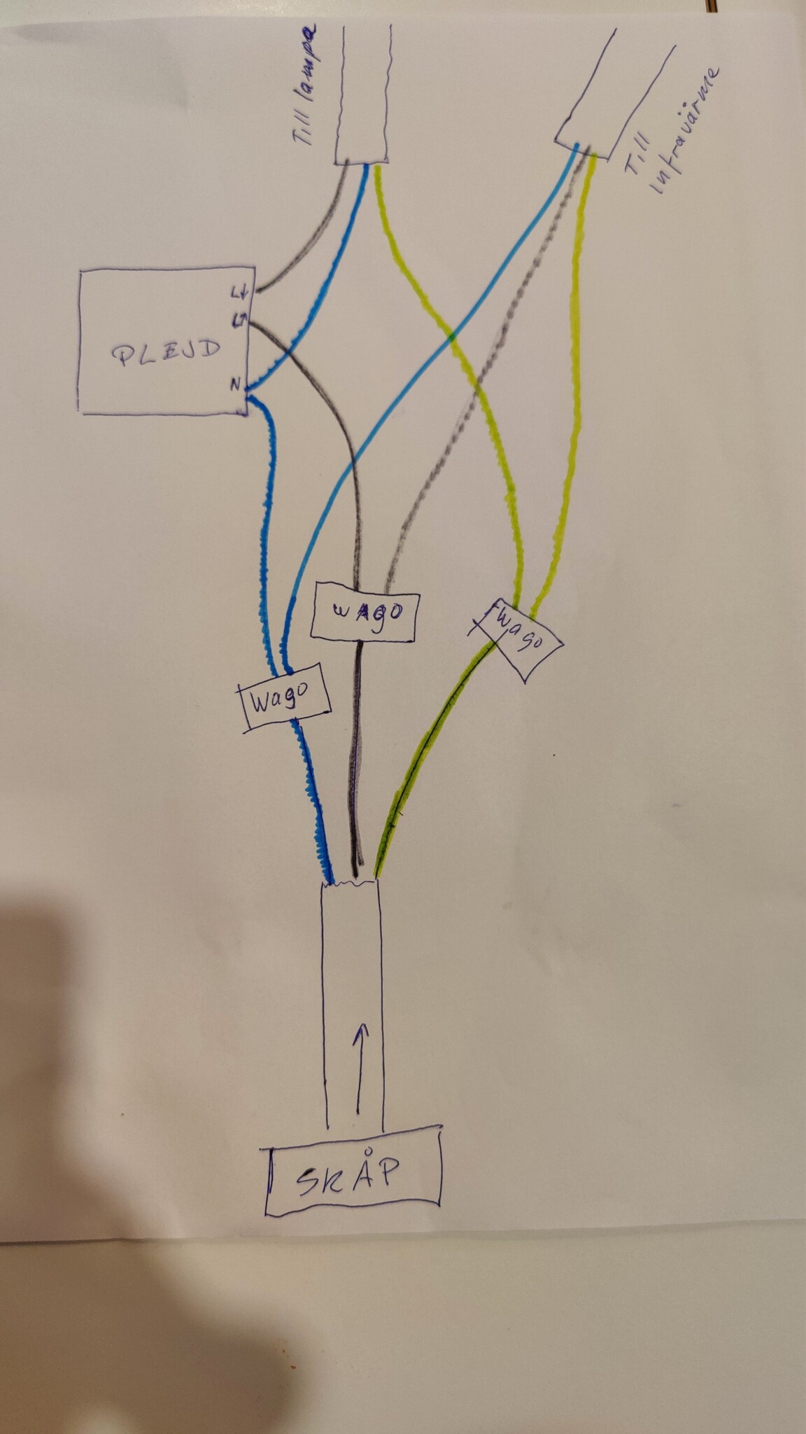

Du kan inte koppla en 3-faskabel med en 1-faskabel eller menade du 3-ledare...S Sveva skrev:Hej medlemmar!
Jag byter hos min mamma hennes infravärme mot nya och ser att i den gamla kopplingsdosan finns en naken kabel tillsammans med jord. Frågar er om detta jag inte sett förr och hur kopplar jag min nya tre fas kabel in där: jord med jord, L med L, N med N och låter denna kabel vara kvar??
Tack på förhand!
Eva
H have skrev:
Mikael_L skrev:
Så här har jag tolkat gruppens svar kring hur jag ska koppla in infravärmaren i denna dosa. Bifogar bild o tackar för synpunkter 😀.S Sveva skrev:Följdfråga till gruppen: den andra infravärmaren måste jag koppla lite längre bort och dra en kabel från en annan dosa som matar in en Plejd (se bild). Blir det bra med en tredelad kopplings klämma för ledare, jord och nolla och koppla den nya kabeln dit? Då får Plejd sitt och jag får en ny kabel till infravärmaren, tänker jag(?)
Hälsningar
Eva[bild]
Japp, men dra även den blå som ska till lampan till wago-klämman, sätt inte dubbelt på plejdpucken så länge du kan undvika.
Och dessa wago tycker jag att du gärna kan använda.
https://www.clasohlson.com/se/p/36-6522
Förutom nollan så skulle 3-poliga räcka.
Dessa är lätta att göra rätt med, svåra att göra fel med.
Skala typ 12 mm, fäll upp spaken, för in ledaren, fäll ner spaken, kontrollera genom plasten att det syns lite koppar "i botten", och att det syns lite lite koppar där man sätter in den, men inte så mycket att det går att komma åt.
Vill man vara riktigt ordentlig så vickar man snabbt till klämman sen efteråt i 180° så det blir bombsäkert att låsblecket i wagon har skurit in lite lite i kopparn och det är garanterat bra kontakt.
Var noga när du skalar så det inte blir skada och brottanvisning på kopparn, särskilt viktigt när du ska ansluta en hög effekt i form av infravärmare.
Sen är det nog inget mer som är speciellt magiskt.

Dock skulle jag själv kanske koppla helt som du ritat IFALL jag bara råkade ha 3-poliga wagos i fickan och bilen stod 500 meter bort ...Mikael_L skrev:
Det är nollan just till lampan som skulle vara bästa valet att ev skarva på plejds kopplingsplint.
Men att göra det på wagoklämman är helt klart absolut bäst.
Ja, exakt så.S Sveva skrev:
Nollan kommer rent elektriskt vara inkopplad på samma sätt oavsett var man kopplar ihop de olika nollorna.
Men dubbla anslutningar på sådana där puckar försöker jag alltid att undvika, då det för det mesta inte blir så bra
Jag måste bara ge lite credd för magisk bra återkoppling på det svaren du fått i gruppen.S Sveva skrev:
Du visar tydligt att du tagit till dig och förstått det som sagt i tråden. Snyggt jobbat.
Det är ju också roligt att hjälpa när man ser att det blir bra respons och att det går framåt.
