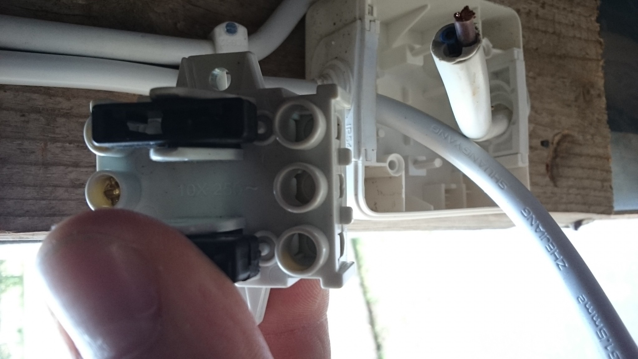

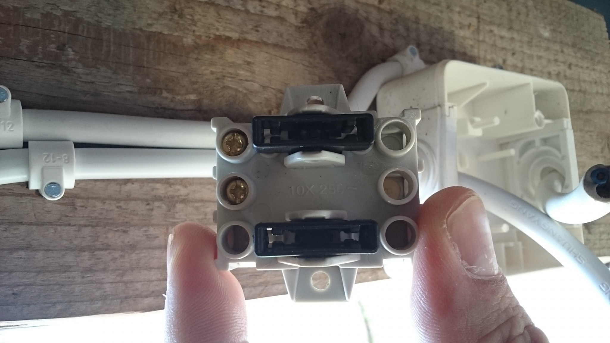

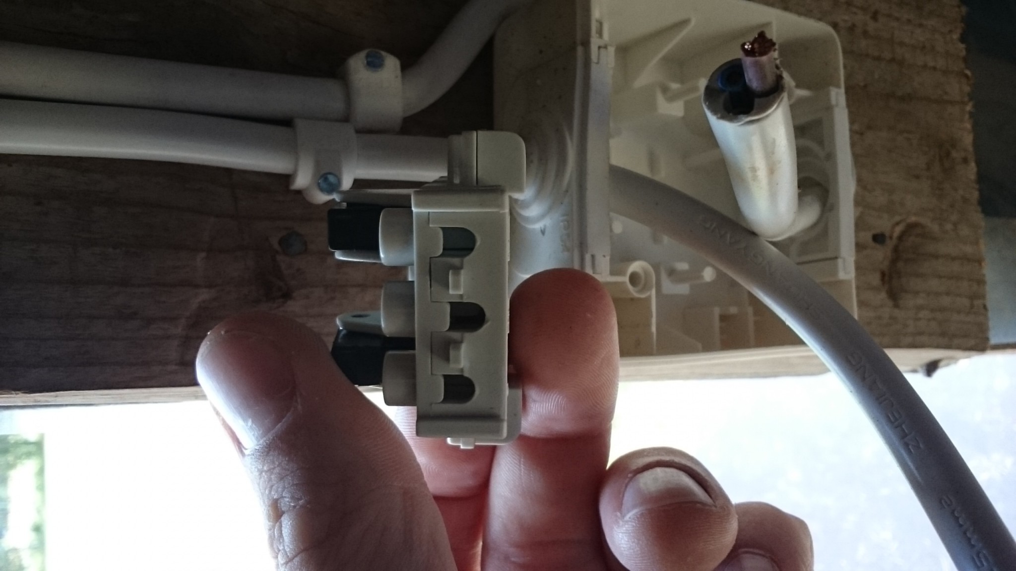

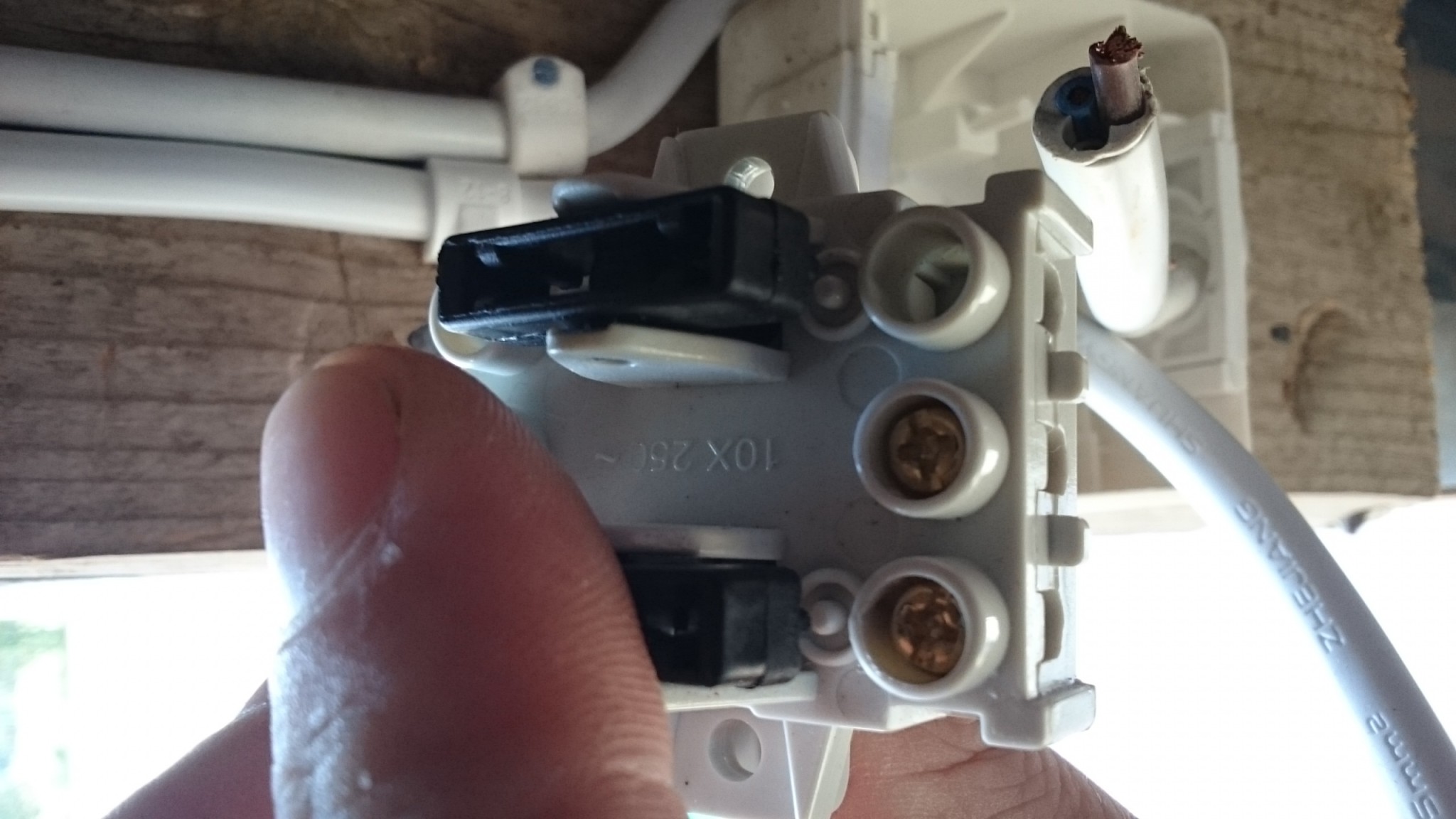

Jag ska koppla in denna strömbrytare men blir inte klok på hur jag ska dra kablarna.
Känns som man har fel typ av strömbrytare, men den bör ju fungera att använda.
Men finns bara två ställen där man kan skruva fast två kablar.
El kommer in genom kabeln i brytaren nerifrån och brytaren ska då stänga av och sätta på elen vidare uppåt till övrig apparatur.
Varför kan jag inte skruva fast några kablar nere i dosan, nolla/fas etc. bara i två uttag upptill (1 och L)?
Hur ska jag då gå vidare för att lösa detta med kabeldragningen?
Inte stött på sådan strömbrytare förut och detta moment i sig ska ju vara väldigt simpelt, men nu står det still för mig.
IP54 strömbrytare från Biltema. Inget kopplingschema.

Välkommen till forumet!
Installationen är behörighetskrävande, du bör kontakta en elektriker för att göra den.
Elektrikern som installerar skulle först och främst inte använda produkter från Biltema. Kopplingen görs genom att sätta inkommande fasledare i antingen L eller 1 och utgående fasledare i den andra. Nollan och skyddsjord kopplas ihop med t.ex. Ubåt eller Wago773

Kopplingsschemat finns för övrigt på brytarens baksida.

Nu har du redan fått svar på kopplingen rent tekniskt. Men jag skulle föreslå att du skaffar en enkel dosa som du sätter längre upp på din bräda. Där kopplar du sen så att du får samma funktion som beskrivits men otroligt mycket mer fackmässigt och enkelt på det sättet.
Syns på bilderna att du är ovan vid detta, främst att du inte skalat kablarna innan de tas in i brytaren och klamras fast. Inte lätt att skala dem på ett vettigt sätt där och iaf rejält bökigt, dessutom lite plats för kopplingsklämmor och att få till det säkert och bra.

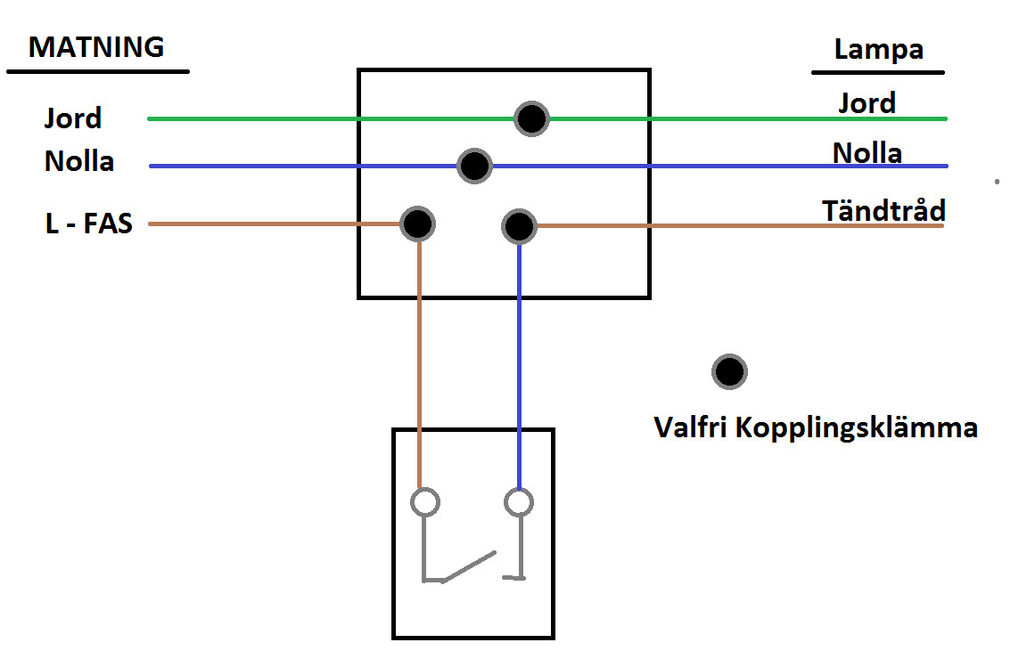

Gör som GK100 säger...
Sätt en kopplingsdosa där kablarna möts där uppe och dra ner en kabel därifrån till brytaren.
Sen kan du koppla enligt bild.
Svart/Grå prickar är valfri kopplingsklämma (exemplen som tommib gav funkar jättebra)
Gulgrön som blir över i kabeln ner till brytaren kan du bara klippa.

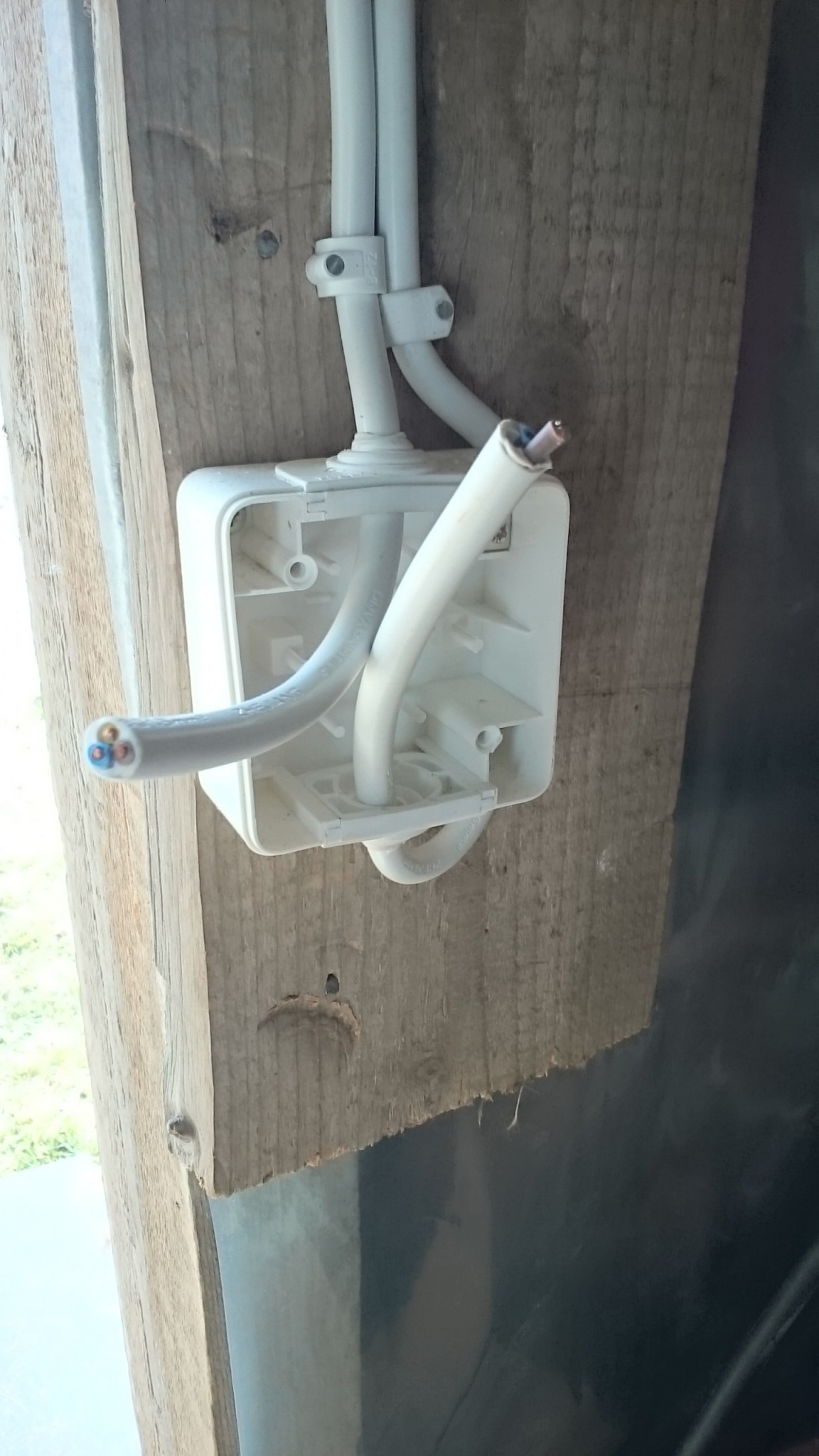

Känner igen texten på kabeln också, otrolig Biltema skit. Ett litet skavmärke på kabel så gick hela höljet sönder. Den lär med andra ord inte hålla i minusgrader sådär jättebra. Till trådstartare då hur ser installationen ut i övrigt? Bilder.
Okej, installationen är i ett uthus/ litet förråd. Fick som svar på tal när jag frågade angående kabel att den var ok att använda utomhus i torra utrymmen vid montage med tillhörande dosor och brytare. Men är det felaktigt får jag väl byta ut kablaget då. Inte så stor installation i övrigt som sagt. Några kopplingsdosor,ett dubbeluttag,lampa och en brytare. Kanske lika bra ha någon komma koppla in allt, så det blir riktigt gjort med bra grejer. Vill att det ska hålla även i minusgrader

Men den där kabeln. Vd är det fr beteckning på den?
Rkk3g1,5mm2

Bara ett tips. När du väljer material så titta på beteckningar och egenskaper hos tillverkaren, lita ALDRIG på vad personalen i butiken säger. Det spelar inte så stor roll om det är Biltema eller en stor proffsbutik, typ Beijer bygg.
I ditt fall är det användningsområdet, fast installerat, utomhus som är intressant. Visserligen är det i ett kallförråd. Utomhus användning innebär att det skall tåla temperaturen, vatten/fukt och UV strålning från solen. I ditt fall är det bara temperaturen som kan vara ett problem.
Iom. att det är ett förråd, så kan man också fundera över risken för mekanisk skada, sitter kabeln så att det är risk att ex. trädgårdsverktyg skadar kabeln. Då bör man välja en lite tuffare kabel, ex. EKLK. Eller i mer extrema fall skydda kabeln med en plåtränna.
I biltema fallet misstänker jag att det blir svårt att få tag i den här typen av information om produkterna, och då bör man välja annat fabrikat.
